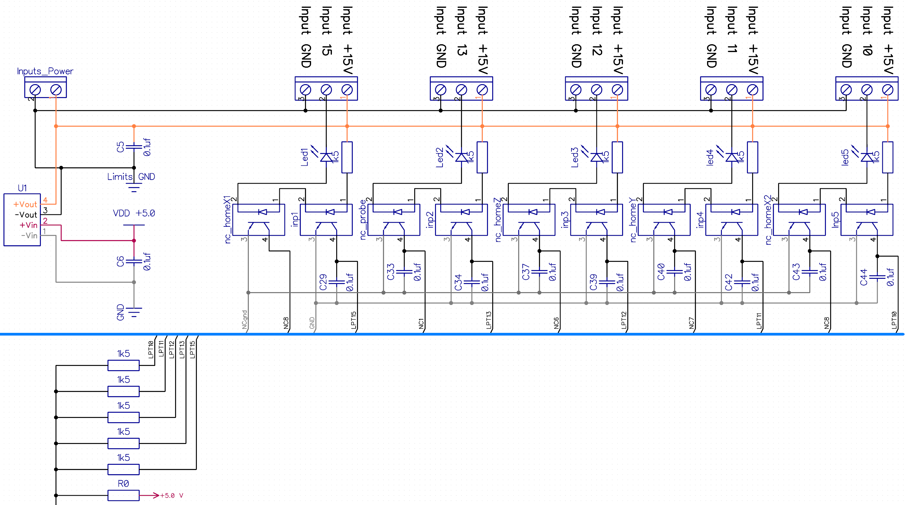

Да фиг его знает. У некоторых пользователей происходят ложные срабатывания. Скорее всего это связано, что на входах китайских блоков питания из за конденсаторов на клемме заземления обычно, присутствует 110 В. Та же история и с инвертором.
И, обычно, станкостроители заземляют все, кроме компьютера, и получается, что между системником и станком 110 В. Это приводит к протеканию паразитных токов через LPT кабель. А т.к. ко входам на плате подключается корпус шпинделя для датчика длины инструмента, что-то происходит не так, и появляются ложные срабатывания. При чем, что странно, появляются они при замкнутом входе!
Схема входов простая:

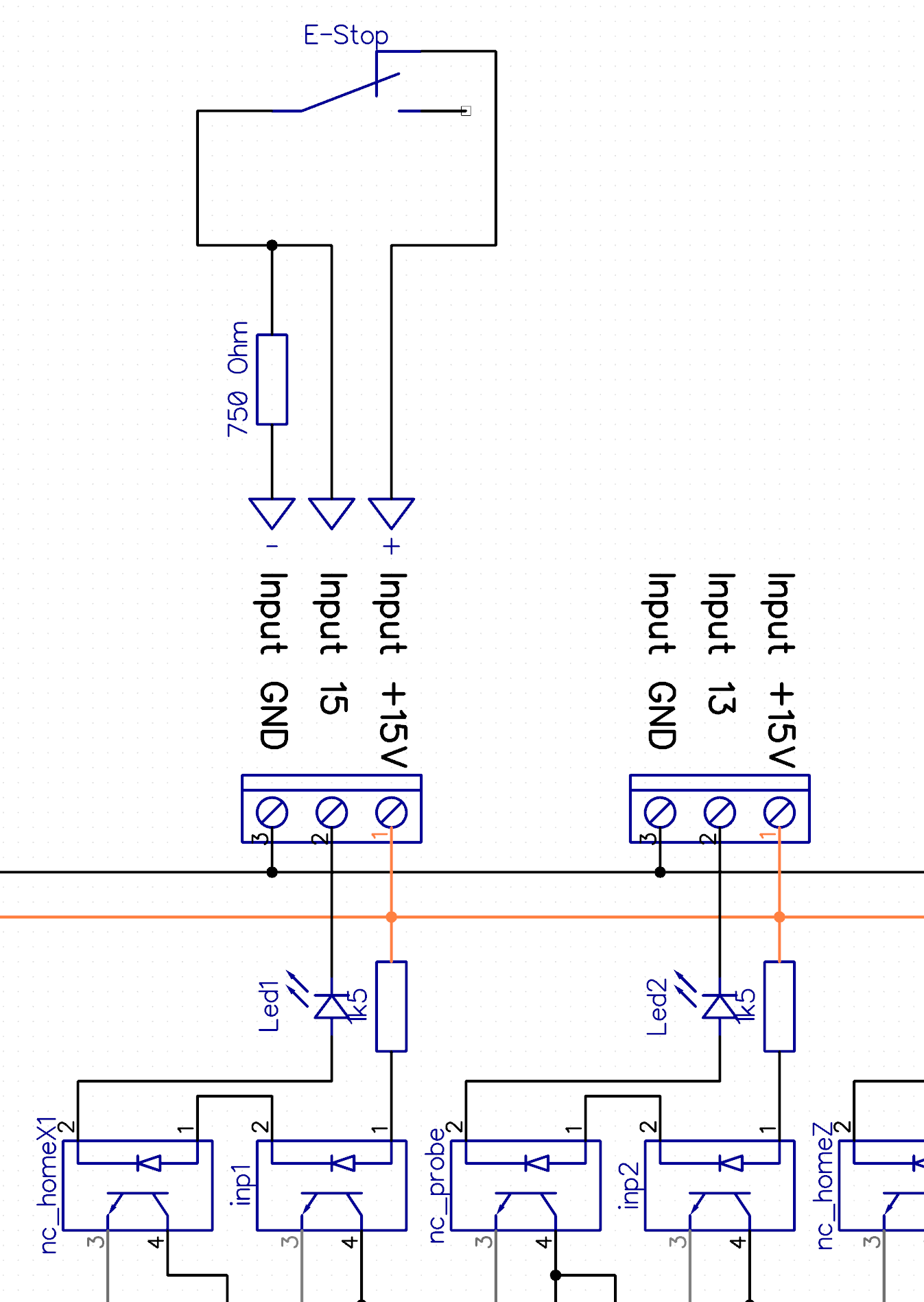

Если очень хочется нормально замкнутый Estop и не иметь проблем с ложными срабатываниями от сильных помех — можно сделать, добавив подтягивающий резистор на 750 Ом:
