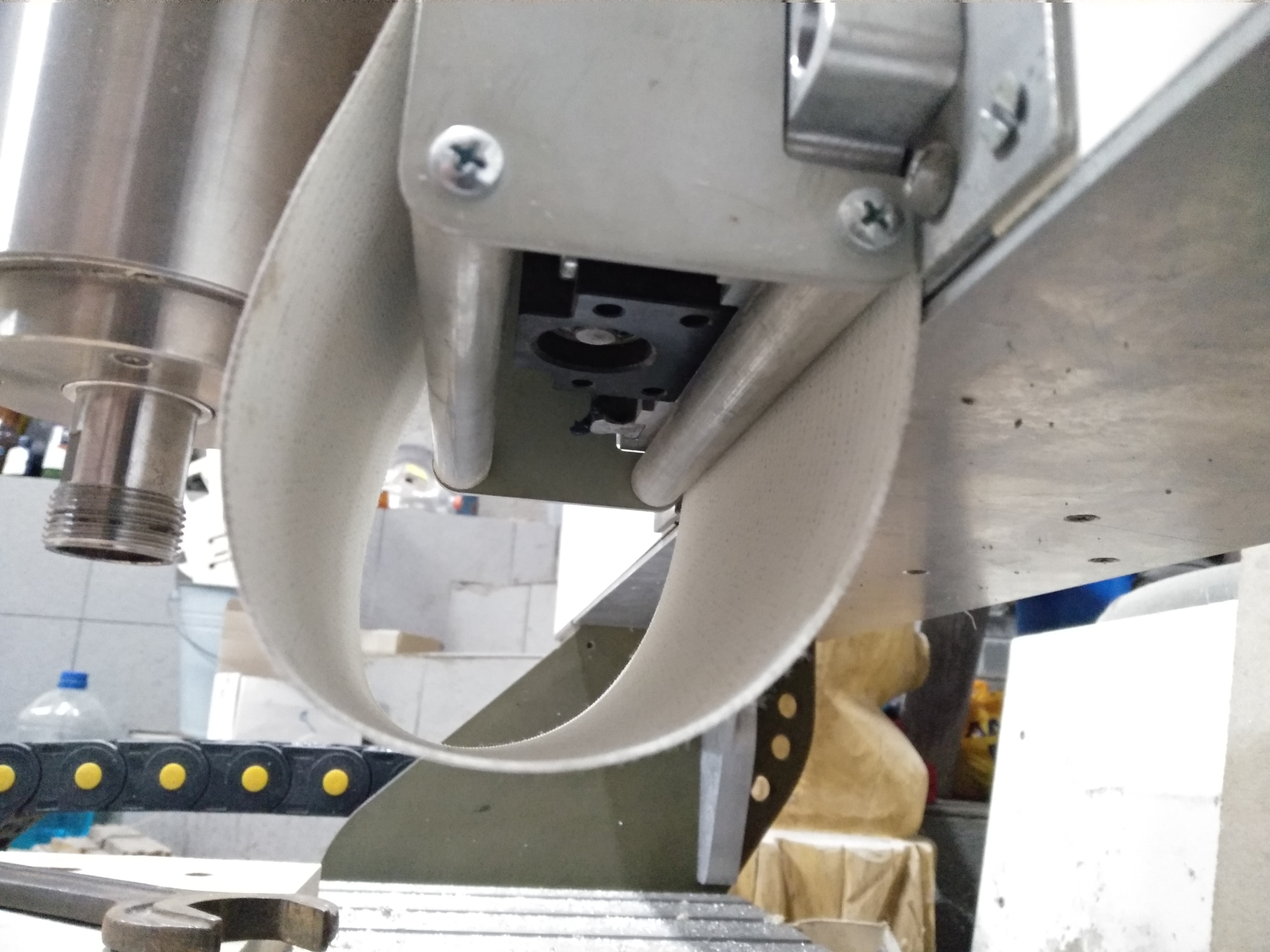

Заглянул сегодня под капот станка. В принципе все супер
