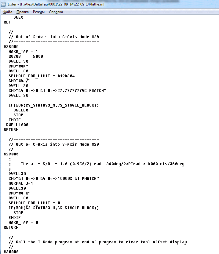

Re: Оживление 16А20Ф3!
aftaev писал(а):На ОЦ с МШАК по М19 происходит
.... ровно то, что прописано с файлах описания М-кодов..... ни больше и ни меньше...
зы: переключение между режимами шпинделя описано вот так:
Буфер обмена01.gif (6967 просмотров) <a class='original' href='./download/file.php?id=145994&sid=ead166f016e35057b509883e162331e9&mode=view' target=_blank>Загрузить оригинал (21.15 КБ)</a>
