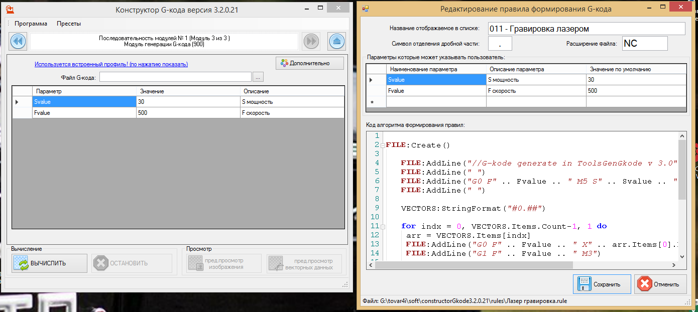

selenur писал(а):
tovar4i писал(а):
selenur писал(а): В модуле 900 при генерации g-кода, у данных имеющие тип "дуга" можно будет получить как числа для G02 команды, так и список точек для G01, при написании правил формирования g-кода.
А где увидеть этот модуль 900 ?
Если открыт пресет, то можно на него переключиться нажав кнопку:
Вложение 2018-08-23_120017.png больше недоступно
А сам модуль такой:
Вложение 2018-08-23_120043.png больше недоступно
Модуль нашел, но про указание данных с типом "дуга" там нет ни слова :thinking:
псощв сщтыек.png (2451 просмотр) <a class='original' href='./download/file.php?id=145986&sid=594014a1c7572e190ffdfd97f3a49104&mode=view' target=_blank>Загрузить оригинал (121.18 КБ)</a>
Имеется в виду в версии 3.3 которую сейчас делаю, МОЖНО БУДЕТ воспользоваться этой возможностью.... :roll: не совсем точно написал в предыдущем сообщении.
