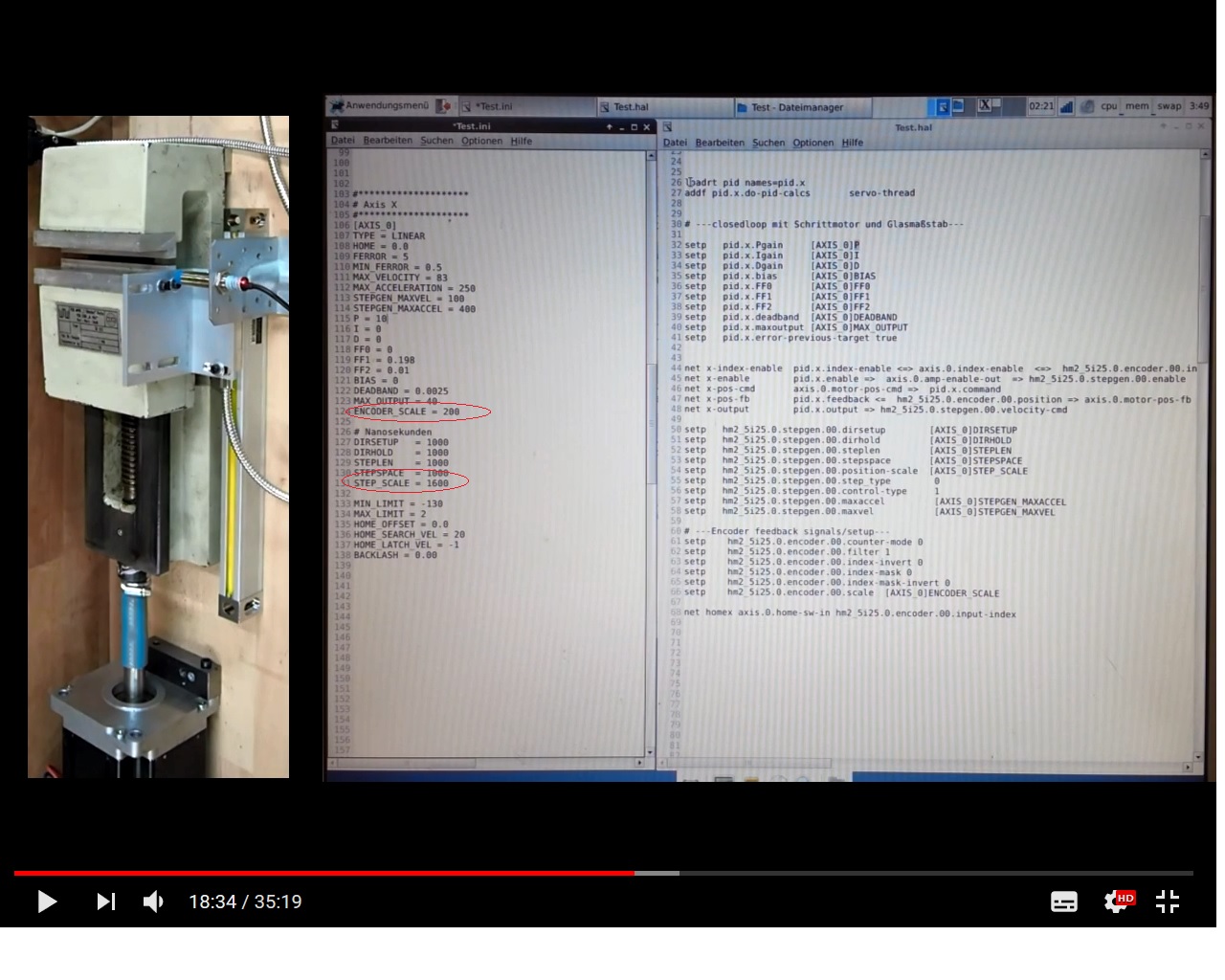

1240
Сообщения: 962
Репутация: 278
Откуда: Украина, Харьков.
Re: MESA 7i76E для начинающих
Сообщение 1240 »
У товарища с видео
https://www.youtube.com/watch?v=CdUG52OdP3A
Настройки STEP_SCALE = 1600
ENCODER_SCALE = 200
вопрос.jpg (3164 просмотра) <a class='original' href='./download/file.php?id=146189&sid=ab51ec74e40ff520b2fc49fd94a17cd9&mode=view' target=_blank>Загрузить оригинал (260.9 КБ)</a>
Энкодеры в одинаковом режиме
setp hm2_7i76e.0.encoder.00.counter-mode 0
setp hm2_7i76e.0.encoder.00.filter 1
setp hm2_7i76e.0.encoder.00.index-invert 0
setp hm2_7i76e.0.encoder.00.index-mask 0
setp hm2_7i76e.0.encoder.00.index-mask-invert 0
setp hm2_7i76e.0.encoder.00.scale [AXIS_0]ENCODER_SCALE
Он уже пид настроил я все со скоростями туплю
(но у него железо другое)

Как мы задаем, что линухснс работает в нужном нам режиме?
Этой строчкой:
loadrt stepgen step_type=0,0,0 ctrl_type=v,v,v ?
Так задаются режимы программного генератора шагов, а у тебя аппаратный на Mesa.
13.1. Pins
control-type - (Bit, In) Switches between position control mode (0) and velocity control mode (1). Defaults to position control (0).
