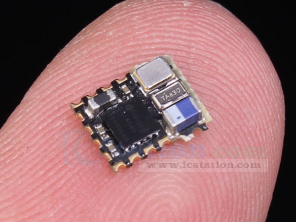

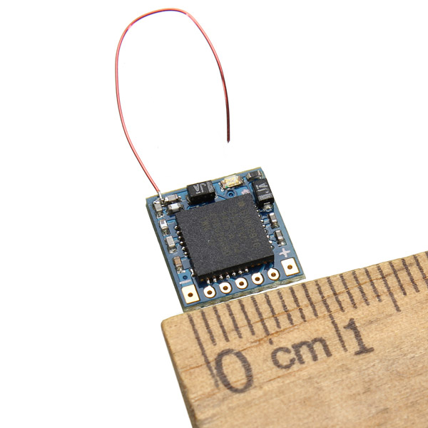

Все таки пока остановлюсь на идее ИК связи, хотя попадались очень уж "аппетитные" блочки на 2.4ГГц не дороже 5$. Все, что размером больше 10х10мм отбрасывал сразу (всякие там беспроводные мышки и прочие NRF2401очень габаритны), так как очень важны размеры.
Так что идеи для творчества есть.
