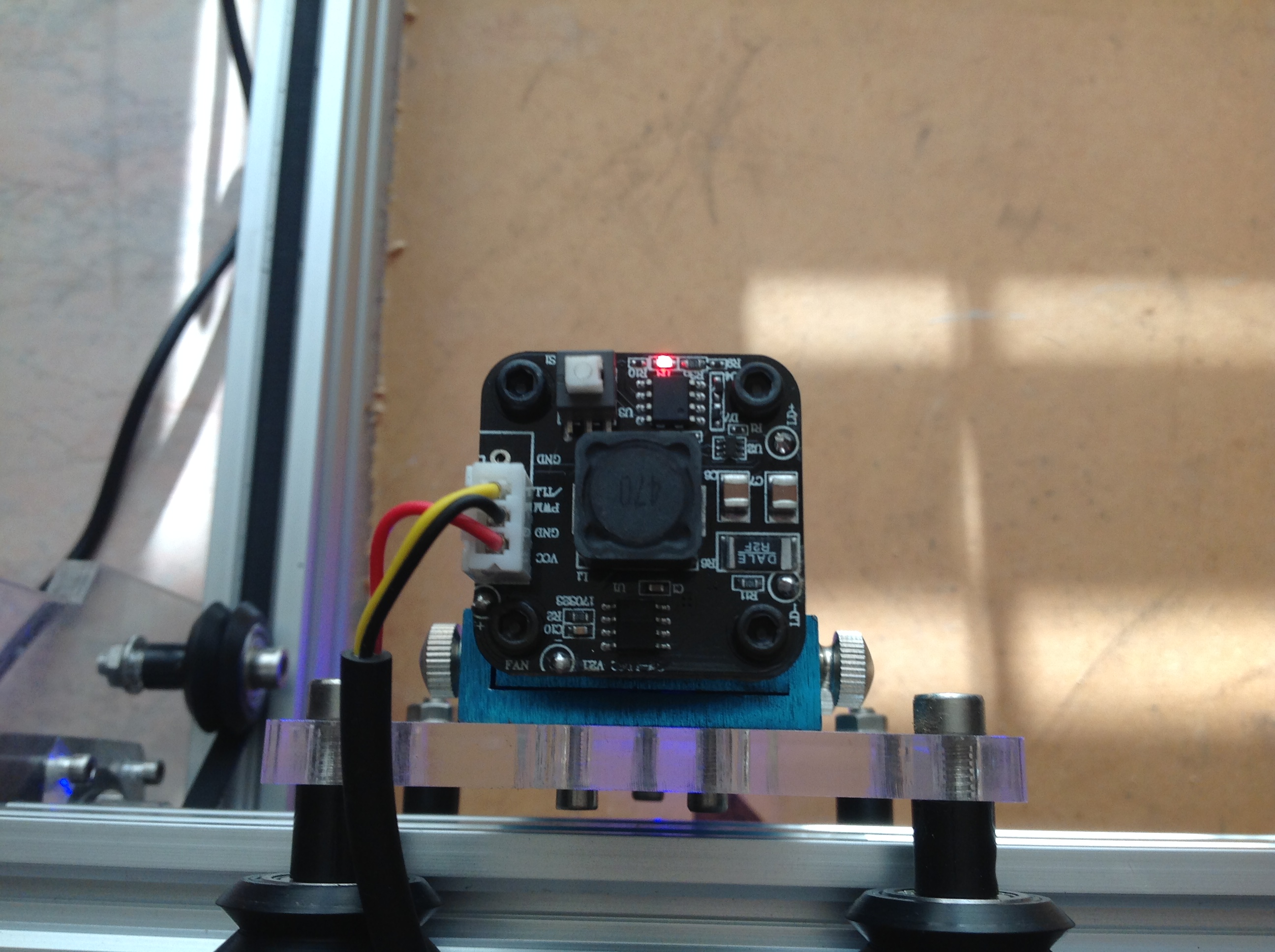

Подскажите плата mana se и рибс совместимы? Для использования рибс есть какие то особенности, есть какая то плата с переключателем, что за плата? И как перепаять mana se, для работы и с рибс и лазер грбл?

Это плата TTL? Находится сверху на лазерном блоке, отходят 3 провода.

Да.Burenysh писал(а):Это плата TTL? Находится сверху на лазерном блоке, отходят 3 провода.
Если ты хочешь поставить ribs, то надо выпаивать конденсатор с платы ТТЛ. На сайте Романа все есть, да и в Ютубе полно роликов.
Как по мне, бесплатный софт не хуже работает.
