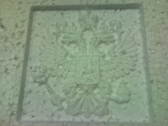

Вот обещанное фото:
121125_185409.jpg (2677 просмотров) <a class='original' href='./download/file.php?id=9684&sid=c936a6bc2014d5c4a0e91fec4834de83&mode=view' target=_blank>Загрузить оригинал (50.49 КБ)</a>
Герб немного "волосатый" получился.
Кстати, на него ушло почти 13 часов работы станка :shock:
Когда будет нормальный шпиндель, надо будет повторить на МДФ.

Re: Станок для проверки потенциала стакостроителя
Тима писал(а):Кстати, на него ушло почти 13 часов работы станка
без размеров это ни о чем не говорит

105х105. естественно в миллиметрах!

PKM
Сообщения: 4132
Репутация: 705
Сообщение PKM »
это какая подача была?

600 мм/мин, это максимальная подача в моих настройках.

Тима писал(а):105х105. естественно в миллиметрах!
Да ужж 13ч на такой квадратик :) Тима ты видать как то интересно код написал :)

aftaev писал(а):Тима ты видать как то интересно код написал
Это не я писал, я это с нэта скачал. Там 2 файла, предварительный проход и чистовой. Я сразу чистовым проходил т.к. обрабатывал пенопласт!

Тима писал(а):Я сразу чистовым проходил т.к. обрабатывал пенопласт!
Да тогда еще круче :) Думал ты в черновых по малу материала снимал и малой фрезой.
