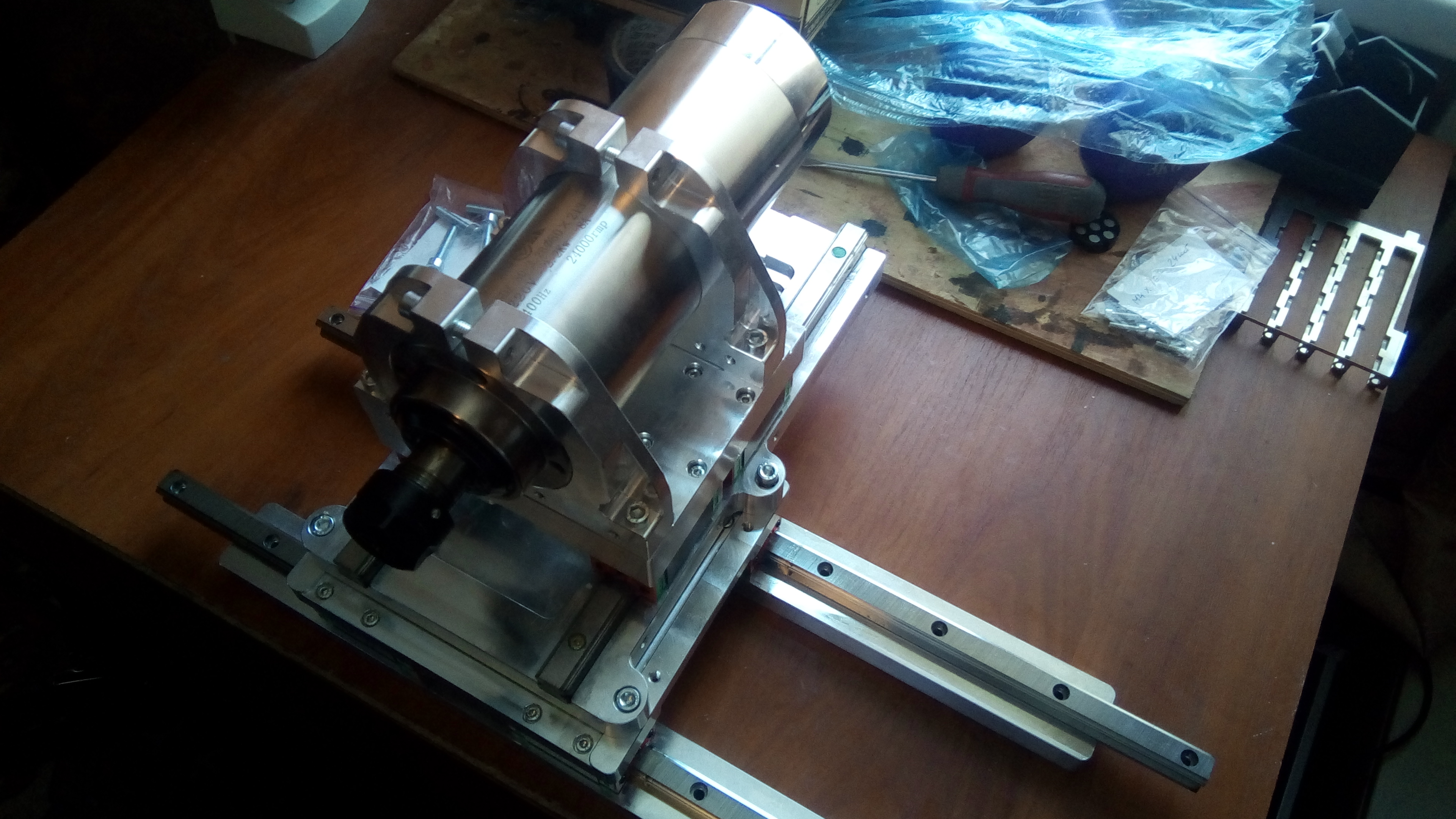

Начал делать предварительную сборку узлов.
На фото ось Z без ШВП и опор сбоку вид сбоку и сверху
Zсбоку.jpg (24663 просмотра) <a class='original' href='./download/file.php?id=144695&sid=a495b3d76c1cb2452bd7a92d0f545aef&mode=view' target=_blank>Загрузить оригинал (2.23 МБ)</a>
Y+Z.jpg (24663 просмотра) <a class='original' href='./download/file.php?id=144703&sid=a495b3d76c1cb2452bd7a92d0f545aef&mode=view' target=_blank>Загрузить оригинал (1.84 МБ)</a>
Немного фото сборки оси Y
плита У+каретки.jpg (24663 просмотра) <a class='original' href='./download/file.php?id=144698&sid=a495b3d76c1cb2452bd7a92d0f545aef&mode=view' target=_blank>Загрузить оригинал (2.24 МБ)</a>
плита У с каретками.jpg (24663 просмотра) <a class='original' href='./download/file.php?id=144697&sid=a495b3d76c1cb2452bd7a92d0f545aef&mode=view' target=_blank>Загрузить оригинал (1.99 МБ)</a>
Плита Y в сборе
плита У с каретками + держатель гайки.jpg (24663 просмотра) <a class='original' href='./download/file.php?id=144699&sid=a495b3d76c1cb2452bd7a92d0f545aef&mode=view' target=_blank>Загрузить оригинал (2.21 МБ)</a>
Устанавливаем рельсы в проставки
направляющие У.jpg (24663 просмотра) <a class='original' href='./download/file.php?id=144700&sid=a495b3d76c1cb2452bd7a92d0f545aef&mode=view' target=_blank>Загрузить оригинал (1.92 МБ)</a>
и одеваем на каретки
плита У + напр.jpg (24663 просмотра) <a class='original' href='./download/file.php?id=144701&sid=a495b3d76c1cb2452bd7a92d0f545aef&mode=view' target=_blank>Загрузить оригинал (209.97 КБ)</a>
Присоединяем ось Z
У+Z.jpg (24663 просмотра) <a class='original' href='./download/file.php?id=144704&sid=a495b3d76c1cb2452bd7a92d0f545aef&mode=view' target=_blank>Загрузить оригинал (2.22 МБ)</a>
Убеждаемся, что держатель гайки не будет цеплять в будущем за профиль
Y+Z сбоку.jpg (24663 просмотра) <a class='original' href='./download/file.php?id=144702&sid=a495b3d76c1cb2452bd7a92d0f545aef&mode=view' target=_blank>Загрузить оригинал (2.67 МБ)</a>
