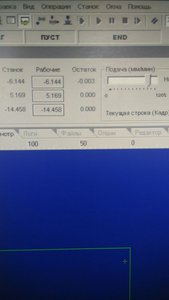

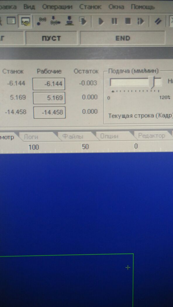

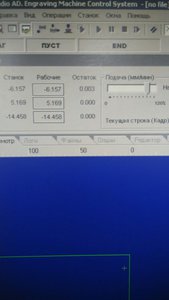

здравствуйте. столкнулся с проблемой. имеется китайский станок без маркировки. установлено nc studio 5.5.60. при выставлении шага 0.01 мм происходят прыжки, на каждый четвертый шаг по осям X,Y прыгает на 0.02 мм, по оси Z нет скачков ( измерялось индикатором часового типа ) . в программе ncstudio в графе "остаток" при каждом шаге по осям X,Y показывает 0.002, по оси Z 0.001. при выставлении шага 0.05 мм прыжков не происходит и остатка нет. заявленные шаги в программе соответствуют действительным по всем осям. подачи на шаговых двигателях X:0.00625, Y:0.00625, Z:0.003125 мм/имп. по всем осям установлено швп 16 мм . при фрезеровки видны дефекты изображения. как это можно исправить? заранее спасибо.

прыгает и в + и в -. прыгает не хаотично, а в одних и тех же местах ( в одной и той же последовательности), если отогнать на пару шагов обратно и пригнать обратно, прыгнет в том же месте

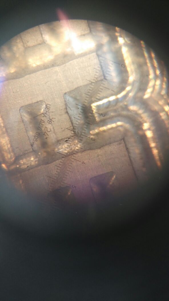

дефект под микроскопом

qiwisin писал(а):дефект под микроскопом
Где именно дефект?

Больше похоже на увод фрезы(гравера) из-за недостаточной жесткости
