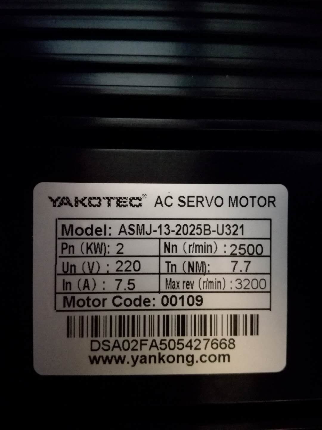

Здравствуйте,
Помогите пожалуйста с настройкой. Купил 1 Серво драйвер yako AS1-30BFI и 1 сервомотор yako ASMJ-13-2025B-U321
мне надо поставить этот серво систему на чпу токарный станок по дереву, я хочу его использовать как шпиндель для точения при 2000 об/м и как шаговик для обработки 3Д . Я сам step dir подключил отлично работает вот теперь мне бы его настроить под токарнки для точения спасибо.
Сервопривод и сервомотор 2кВт.

Для точения можно использовать аналоговые пины 18 19 20. Еще нужно найти в мануале переключатель MODE, чтобы переключать серводрайвер из режима позиции в режим скорости. Для этого нужно установить параметр Р00 в значение 4.
Система управления какая?

Я же вам несколько раз написал, что нужно в мануале найти пин, который отвечает за переключение сервы из позиции в скорость! Обычно называется MODE. Чтобы серва включилась, должен быть замкнут пин 33, под названием S-ON, либо нужно настроить в параметрах принудительное включение сервы без замыкания контактов, если это предусмотрено. Чтобы проверить как серва крутиться от разного напряжения, настройте параметр Р00 вместо 4, на 1, тогда будет режим скорости.Begzat писал(а):добрый день. Я вчера подал напряжения 10В на 19,18 пины и настроил параметр на серво драйвере Р00 в значение 4. но у меня не чего не вышло я так думаю что еще надо кой какие пины замкнуть, дать перемычку для запуска сервомотора а потом уже надо подавать напряжения 10В на 19,18 пины для увеличения скорости, блин я уже 2 недели как мучаюсь не могу настроить серво пожалуйста помоготе мне настроить этот серво у нас городе нету специалистов по сервоку.
