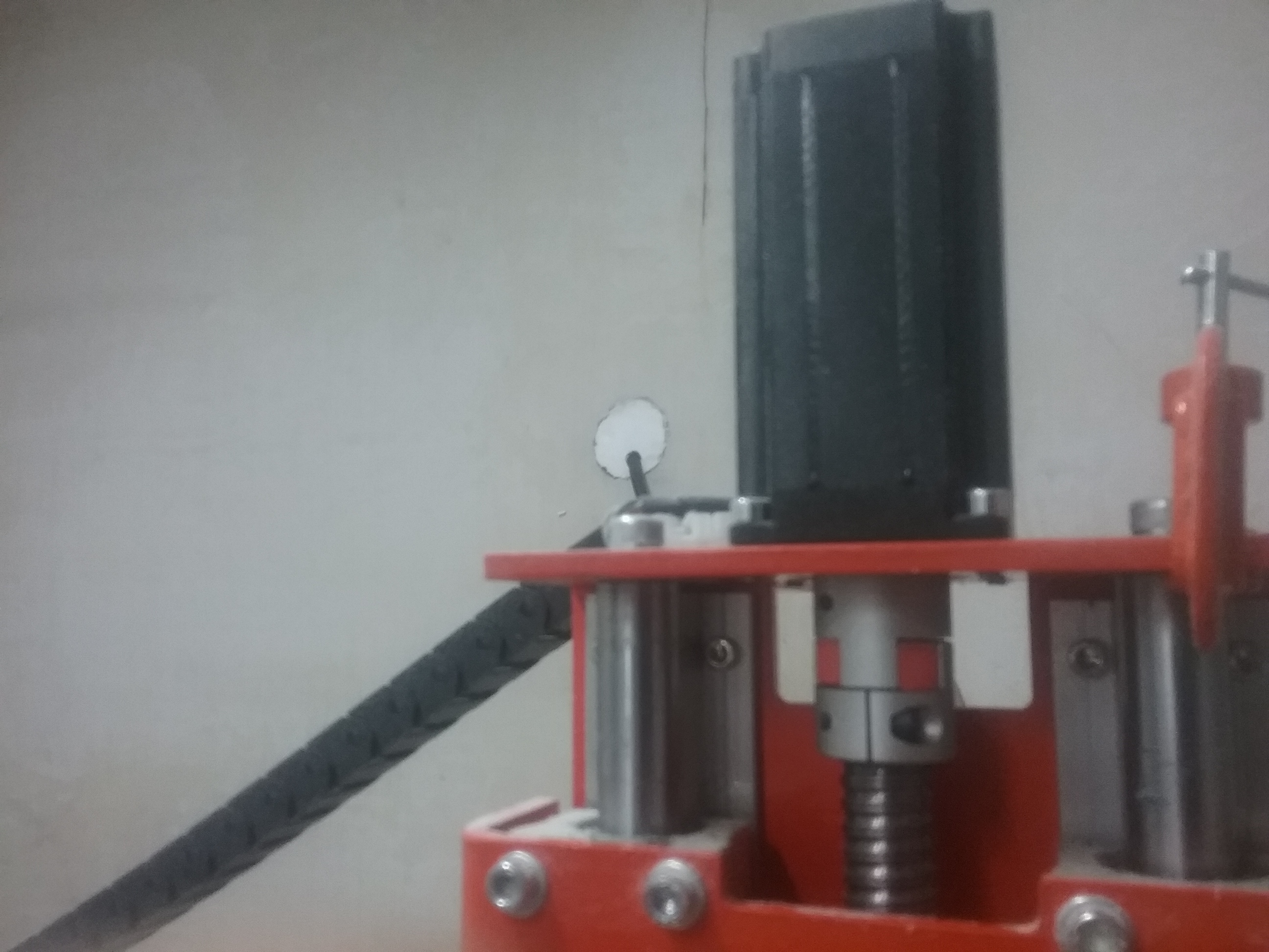

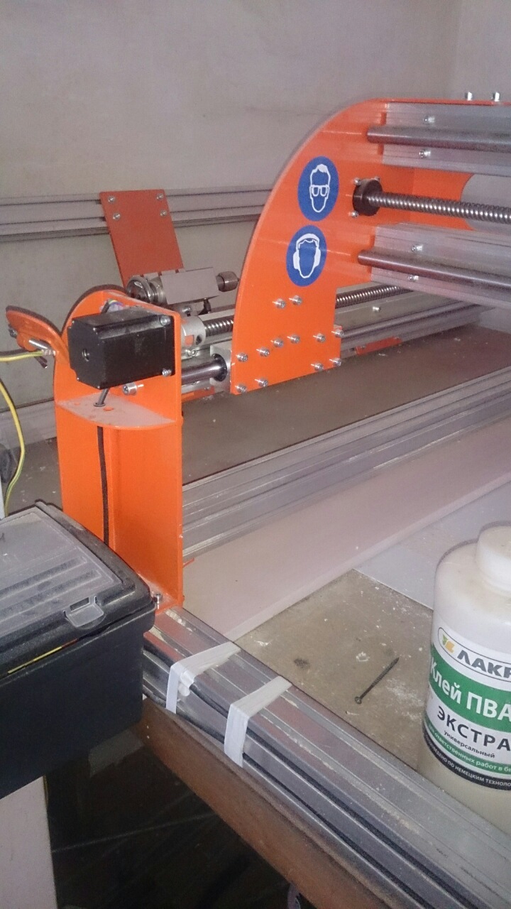

Здравствуйте дорогие форумчане). Я не пойму что у меня со станком творится , ось Zскачет сама по себе, причем каждый раз в разных местах проваливается по разному тона 3мм то 4мм, то на 5мм. Я грешил на бесперебойник и на напряжение в сети . Купил стабилизатор напряжения на 10 квт., заземлил и корпус станка и блок управления и комп, не помогло, только зря деньги потратил. Потом мне подсказали что может дело не в станке , а в строках чтения в программе mach3,как их настроить подскажите? Может еще в чем причина. Может шаговый двигатель по оси z слабоват и пропускает строки при чтении УП

Муфта затянута? Механику проверяйте. Если вниз падает- пропускает шаги при движении вверх.
Второй вариант- опора винта внизу, самое "сртужечное" место- набилось стружки в подшипник вот и клинит периодически, было такое. Не самое удачное место для главной опоры винта.

а почему никого не смущает способ крепления винта Z? Винт висит через кулачковую муфту на винте ШД. Интересно как закреплен второй конец винта? Может винт вообще живёт своей жизнью?

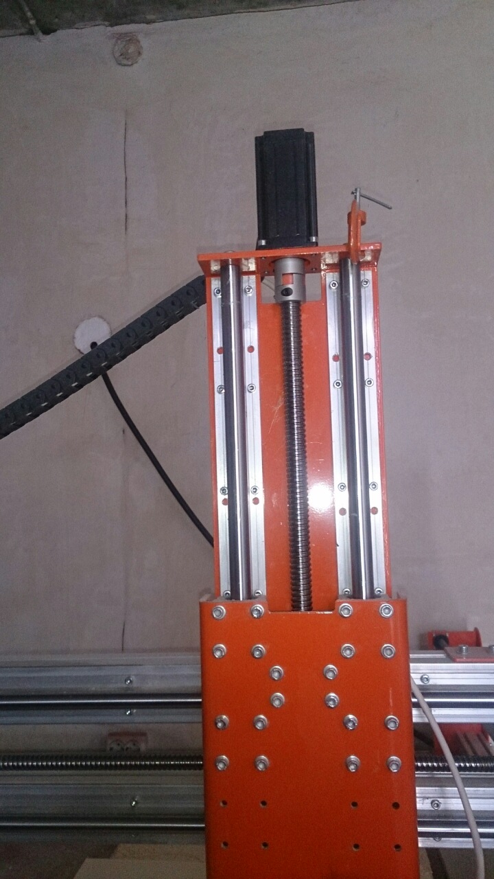

Проверил крепление осиz все закреплено , стружки нет , все норм, наверное в чем то другом дело

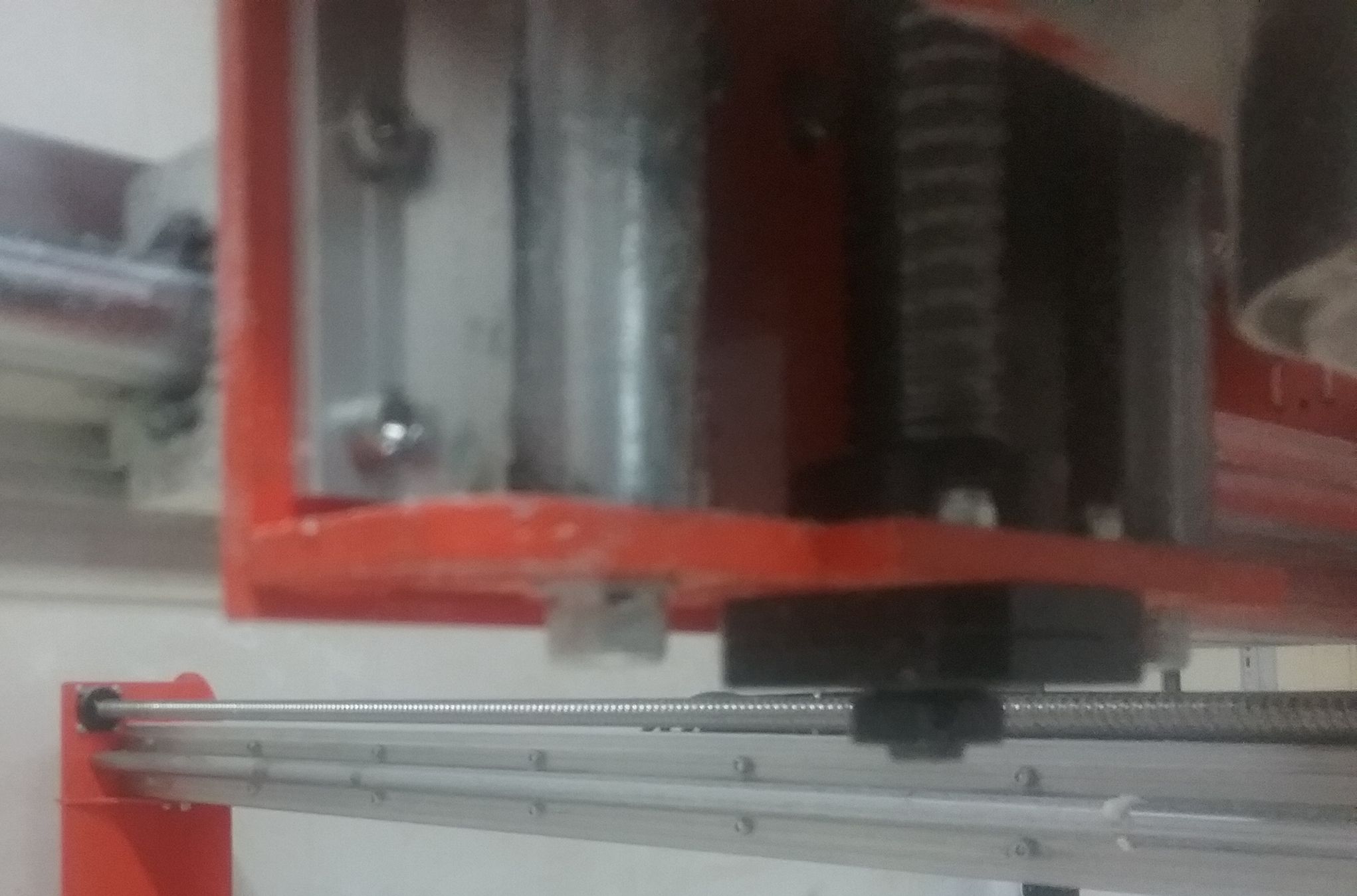

Так выглядит ось z на моем станке, проверил затянуто и протянуто все , вроде нигде не гуляет

Эти винты хорошо затянуты? Оба? И верхний, и нижний?
20180808_221816.jpg (4054 просмотра) <a class='original' href='./download/file.php?id=144189&sid=788f81484f1b314cb3051739870b6b15&mode=view' target=_blank>Загрузить оригинал (111.47 КБ)</a>
Когда мотор на удержании, рукой винт ШВП как проворачивается, плавно или рывками?

Да винты хорошо затянуты и верхний и нижний. При прокручивании осиz от руки ,ход плавный без рывков. Провалы возникают при обработке , причем каждый раз на новом месте случается такое

Если
Евжений писал(а):мотор на удержании
и
Игорь11221982 писал(а):При прокручивании осиz от руки
Игорь11221982 писал(а):ход плавный без рывков
то прокручивается муфта, та где винты хорошо затянуты.
Речь про прокручивание рукой, т.е. берёмся за винт швп рукой и пытаемся его прокрутить. Не с клавиатуры, а рукой.

Когда станок включен, надо проверить ,как будет прокручиваться осьz плавно или рывками , я так понял?
Евжений
Сообщения: 1076
Репутация: 136
Настоящее имя: Жэзэрэл
Откуда: Там, сям.
Re: Проваливается ось z , что делать и как быть
Сообщение Евжений »
Да. На предмет проворачивания муфты. Если плавно - то муфта проворачивается. Если рывками - то не проворачивается.

Маркером чиркани риски на валу (сзади двигателя возможно есть доступ), муфте и ШВП.
По программным особенностей может это быть изза слишком большой величины ускорения (вниз помогает гравитация, вверх нет) и софт лимитов.
