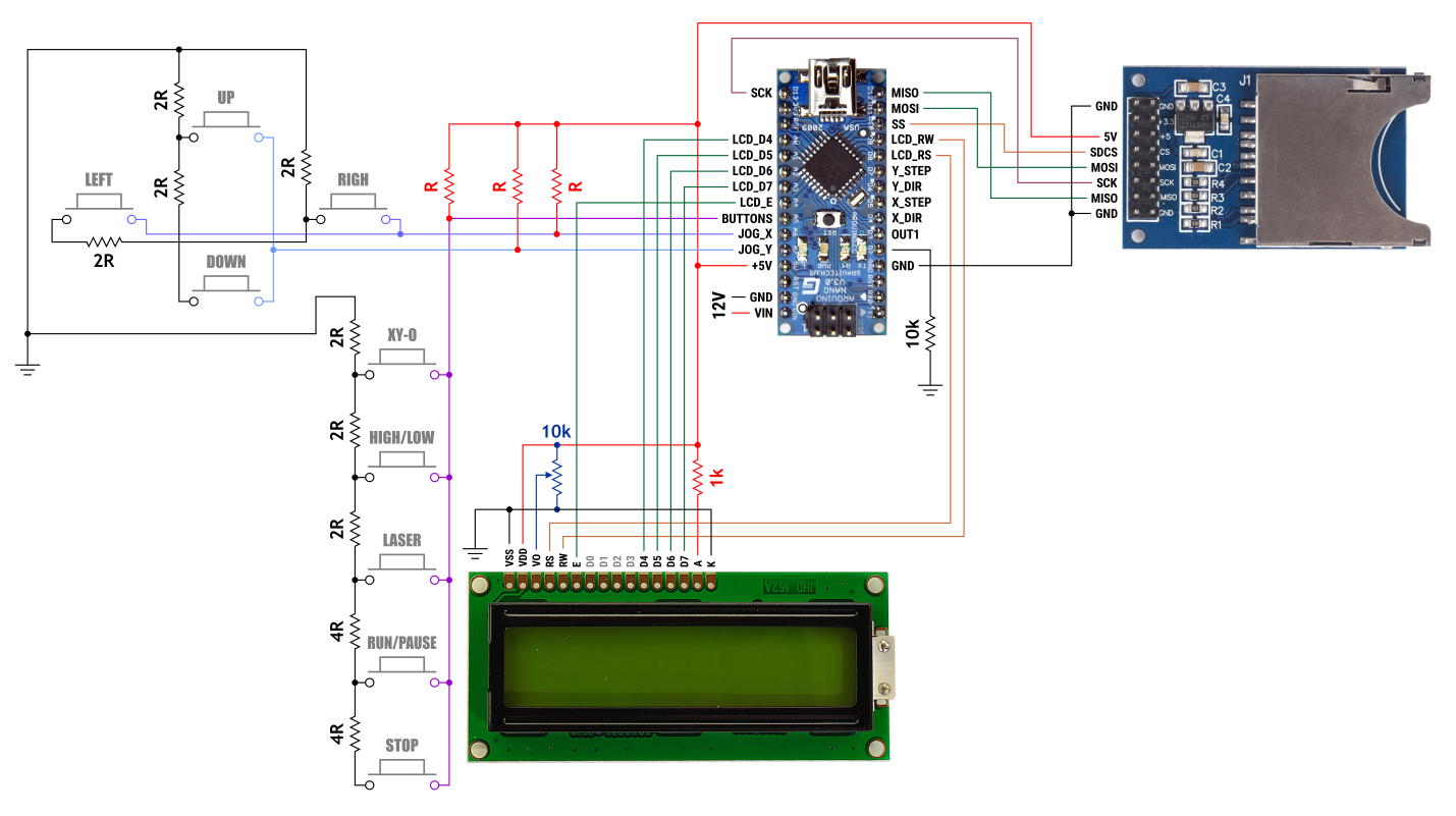

Контроллер предназначен для управления лазерным или нихромовым выжигателем. Контроллер работает полностью автономно, программы выполняются с SD-карты, но можно отправлять данные и с ПК.
Схема подключения
schematic.png (1065275 просмотров) <a class='original' href='./download/file.php?id=146158&sid=bb0c93d9726d7f7e031f3e87af9b29c2&mode=view' target=_blank>Загрузить оригинал (370.55 КБ)</a>
Резисторы на кнопках должны быть следующими: R = 1k, 2R = 2k, 4R = 4.7k
Кнопки

Козёл писал(а):Схема подключения изменилась, но в архиве новая прошивка для старого варианта!
Я так понимаю что прошивку из архива LEGACY.hex можно залить на "старую схему", не так которая нарисована в шапке, и контроллер будет работать со всеми изменениями? А если собирать новый контроллер, как на рисунке в шапке, то нужно другую прошивку которая не выложена ещё? Или что-то я совсем запутался....
Я тоже заблудился - внесите ясность. Если чо, мне схему перепаять - пара пустяков, у меня на монтажке.

evdroniy писал(а):Я так понимаю что прошивку из архива LEGACY.hex можно залить на "старую схему"...
Да, я же так и написал.
evdroniy писал(а):...нужно другую прошивку которая не выложена ещё?
Так еще и предыдущии платы не исправлены, и новой нету. А у меня делать платы под все готовые модули что-то не получается. Я ее (прошивку) выложу если вдруг кто-нибудь плату сделает, или когда дождусь ту свою плату.
Q-starь писал(а):Я тоже заблудился - внесите ясность. Если чо, мне схему перепаять - пара пустяков, у меня на монтажке.
Не нужно вам ни чего перепаявать, у вас рисовалка.
