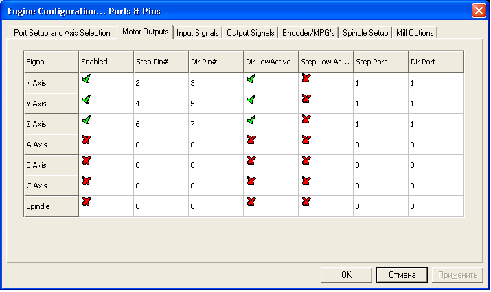

Станок на базе Вектроника А2 на цилиндрических рельсах и безымянной китайской электронике. Шпиндель коллекторный, никак не управляется контроллером, 500 ватт.
Управление: Mach3 через LPT порт.

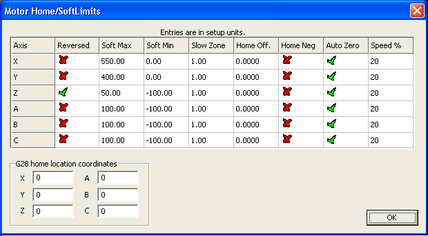

В какую сторону должен быть направлена ось Z? Ноль вверху, положительное направление шкалы - сверху вниз?
Или ноль в самом низком положении, вверху Z++ лимит, а положительное направление снизу вверх?

Станок подключен в компьютеру, настроены софтлимиты (возможно, неправильно, смущает ось Z). В ручном режиме все управляется, настроены ускорения и количество шагов на мм.
Подключены индуктивные датчики (пришлось поколхозить, плата рассчитана на механические лимиты), контроллер видит датчики лимитов, но отчего-то работают только софт-лимиты, вручную можно запросто уехать за порог срабатывания датчика. Я что-то неправильно понимаю, или так оно и есть, а хардлимиты работают только при выполнении УП?
И вторая вещь, которая мне пока непонятна:
Если взять тестовую УП (вот прям любую) и попробовать запустить ее, например вот это:
G90
G49
M3 S15000
G0 X0.001 Y0.001 Z5.000
То он просто останавливается на последней строчке и все. Собственно, он не делает вообще ничего и на первых трех строчках.

Т.к. шпиндель у меня пока не управляется через контроллер, то я пробовал убирать строчку M3 S15000 (Это же разгон шпинделя, верно?)

Да нет, он стоит в позиции 0:0:0
Я понимаю, что ту 1/16 шага я не увижу, но уж 5 мм по Z сложно пропустить..
К тому же это только одна программа (даже ее часть). Я пробовал несколько, включая собственную поделку из Fusion 360; он просто спотыкается на строчке G0 (координаты).
Время выполнения идет, ничего не происходит, я грущу.
Вручную ездит, в Home отправляется.

Все ок, в пункте меню "Ports and pins" сменил Kernel speed с 35 килогерц на 25 килогерц.
Это очень странно, но это сработало.
