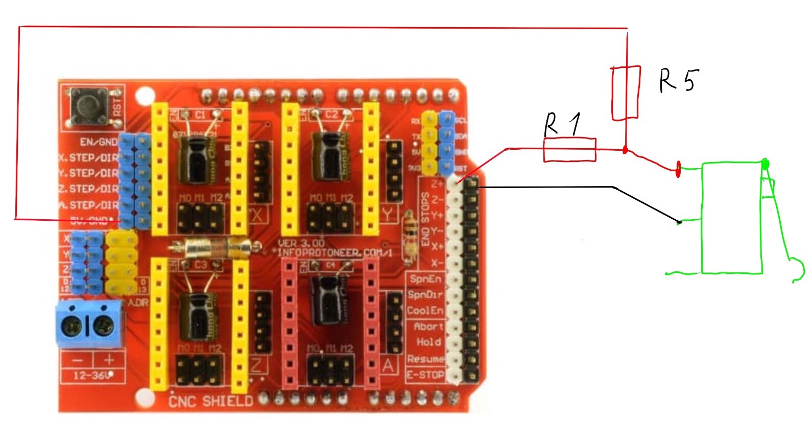

Прошу помощи. Застрял на установке концевиков. Бескрайнее множество различных описаний привело лишь к тому, что я запутался еще больше. В итоге чем больше различных статей смотрю, тем меньше понимаю в этом вопросе.
Поэтому просто поставлю вопрос четко и ясно:
Будет ли работать вот такая схема?
На фото обычный механический концевик, который в обычном положении разомкнут. При касании края станка концевик замыкает цепь. Два резистора (на 1000 и на 5000 ом) для снятия наводок.
Спасибо заранее

Grobman писал(а):Друзья
Прошу помощи. Будет ли работать вот такая схема?
R1 лишний, R5=10K.
https://vk.com/rom327
Сообщения: 21923
Re: Сотый раз про концевики
Rom327 писал(а):R1 лишний, R5=10K.
Лучше R5=1k.
Чем выше ток в цепи, тем меньше влияние помех на полезный сигнал.

В общем намудрил я с концевиками слишком много и не по делу.
Решил все переделать координально.
Сначала была такая идея: установить концевики на разрыв контакта и соединить с реле, через которое запитають шаговые двигатели. То есть при срабатывании концевика - реле отключается и шаговик обесточен.
Но прикинув сколько это потребует пайки-проводки решил что ну его.
И просто все концевики соединил в один длинный контур последовательно и пропустил через него доп питание ардуинки.
Теперь при срабатывании концевиков - падает напряжение и моторам не хватает энергии. Но сама арда работает.
Кто-нибудь делал так? Есть какие-то подводные камни кроме невозможности хоуминга по данной схеме?

ну при снятии питания с драйверов двигатели сразу не встанут, в чём прикол тогда? Чёт ты правда перемудрил.

Нет ну концевики и так должны быть все последовательно и Стоп должен быть по разрыву цепи. Ложное срабатывание в этом случае либо при отказе питания, либо при обрыве кабеля, что ещё нужно? Может там конечно с ардуиной какие грабли - я её в глаза никогда не видел.

Обрубание на ходу питание с драйверов или с самих шаговиков - очень некорректное решение схемотехники, однако :roll:. Лучше релюшкой отключить подачу импульсов на вход драйвера или подать запрещение на Enable :good:

xvovanx писал(а):Обрубание на ходу питание с драйверов или с самих шаговиков - очень некорректное решение схемотехники, однако :roll:. Лучше релюшкой отключить подачу импульсов на вход драйвера или подать запрещение на Enable :good:
да просто enable через все концевики (нормально замкнутые) провести если Ав. Стоп не предусмотрен схемотехникой. Хотя нет, что-то должно фиксировать цепь в таком положении...

1. А контролер ближе к станку перенести нет возможности?
2. А если просто надо, чтобы моторы вставали при наезде на концевик, собирай такую схему: http://www.cnc-club.ru/forum/viewtopic. ... 64#p437464 ,19 пост.
