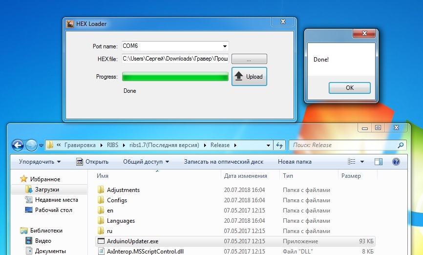

Через другую программу получилось следующее! Это значит прошивка закачана??
Безымянный.jpg (3751 просмотр) <a class='original' href='./download/file.php?id=143144&sid=503fe4ddf56ad510881142e2cce9256e&mode=view' target=_blank>Загрузить оригинал (105.8 КБ)</a>
Alex lamaka
Сообщения: 229
Репутация: 100
Откуда: Нижний Новгород
Re: Eleks Maker A3, не хочет работать!!!! Что делать?
Сообщение Alex lamaka »
Да, закачана. Только прошивка для программы RIBS, во-первых она платная, во-вторых вполне возможно, что она идёт под автономный контроллер.
Забей в поисковик grbl 1.1f, и с сайта github скачай обычную прошивку.
