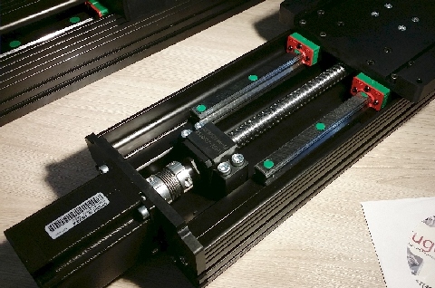

У пурелогиков есть в ассортименте вот такие штуки:
Появилась мысля взять на планируемый станок, вот и хочется послушать отзывы про эти штуки, если кто пользовался.
Сразу оговорюсь насчет нагрузок:материал - фанера, фрезы со стружколомом, скорости обработки максимально возможные - от 3 метров в минуту, от кубического сантиметра выемки в секунду.
Не будет ли такая конструкшн сопливой для таких режимов обработки? Про материал там ничего не сказано, сталюки то 12мм или алюминия?
Первый минус, какой вижу - ширина крепежной пластины под шпиндель всего 12см, то есть, не всякий шпиндель еще туда прикрутишь...

pant-79 писал(а):Не будет ли такая конструкшн сопливой для таких режимов обработки?
Будет ;)

Какой конструктив посоветуете? Сразу оговорюсь, такого типа модуль планируется использовать только для оси Z с максимальным ходом в 20см.
Я так понимаю, если брать стальные пластины по 12мм толщиной, то для основы будет достаточно.
А вот какую нужно ШВП и каких будет достаточно рельс?

pant-79 писал(а):аких будет достаточно рельс?
рельсов - любых, но там-то валы сопливые. соот-но вся схема насмарку.
Да, про валы я понял. Висят, как сопли на балконе.
Значит, ежели брать с запасом, то рельсы типа Хивиновских, хотя бы двадцатку...
А вот ШВП какие? Смотрю, есть под опоры EK8/BF6, под опоры EK12/EF12.
6, 8 и 12 - это диаметр вала в месте посадки на опору? В моем понимании, это чем больше, тем лучше...
Насчет чугуна ограничены мы. Не могем. Могем только сталь толстостенную сварную с выточкой под направляющие.

Пишу без рекламы - вот такое исполнение делаю я на работе - отказались от цилиндрических направляющих ибо хиленькие.
стоят 20 - 25 хивин и по 4 каретки.
