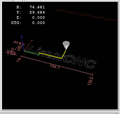

Перестала открываться "Калибровка" осей linuxcnc. Чтобы это могло быть?
Nikomas
Сообщения: 681
Репутация: 64
Откуда: Беларусь
Re: Что я еще не знал о LinuxCNC, что нам еще предстоит сдел
Сообщение Nikomas »
UAVpilot писал(а):Читать про пользовательские системы координат.
Здесь скорее вопросы не к,
G10 L2 P- <оси R->
а к визуальному оформлению AXIS. Оно конечно логично нажать на клавишу > и на экране сместиться вправо,
2018-07-19_000159.jpg (4883 просмотра) <a class='original' href='./download/file.php?id=143035&sid=22e20ad9bbaf514a42aa6607917862c2&mode=view' target=_blank>Загрузить оригинал (17.1 КБ)</a>
но вот механика работает у меня не так:
2018-07-19_001325.jpg (4883 просмотра) <a class='original' href='./download/file.php?id=143036&sid=22e20ad9bbaf514a42aa6607917862c2&mode=view' target=_blank>Загрузить оригинал (13.11 КБ)</a>
Вообще было бы неплохо после поиска HOME писать не Х0 Y0 Z0, а X225 Y40 Z0. HOME_OFFSET явно не для этого. HOME из раздела [TRAJ], тоже ничего не меняет. Одни вопросы.
Меню Вид->Show Offsets - думаю пполеегче будет. :)
