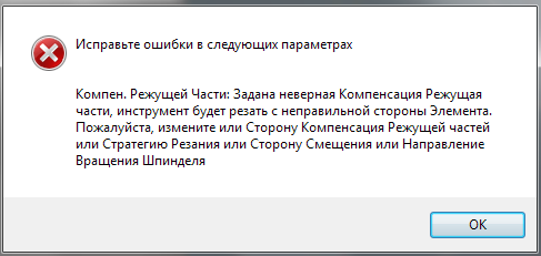

~Boch~ необходимо добиться, чтобы на компьютере не рассчитывалась коррекция на радиус инструмента, тогда и зависания контроллера прекратятся. Для solidcam2018 в параметрах обработки -> траектория -> без смещения на радиус.

alexwalex писал(а):Boch~ необходимо добиться, чтобы на компьютере не рассчитывалась коррекция на радиус инструмента, тогда и зависания контроллера прекратятся
а каким образом отключение в КАМ расчёт смещения на радиус инструмента влияет на мозги станка? Да никак. КАМ рассчитала траекторию со смещением исходя из диаметра инструмента(ну так как бы и задумано изначально). Вы перенесли программу на станок. Если в тексте есть G41\G42 то станок считает коррекцию из ячейки инструмента в станке и скорректирует траекторию на величину коррекции с нужной стороны.

В том-то и дело, что КАМ рассчитала траекторию со смещением исходя из диаметра инструмента. И в ячейке инструмента в контроллере записано например 3мм. Получается, что контроллер к уже заданному КАМ смещению прибавляет еще своё.
Траектория "без смещения на радиус" не отключает G41/G42.
