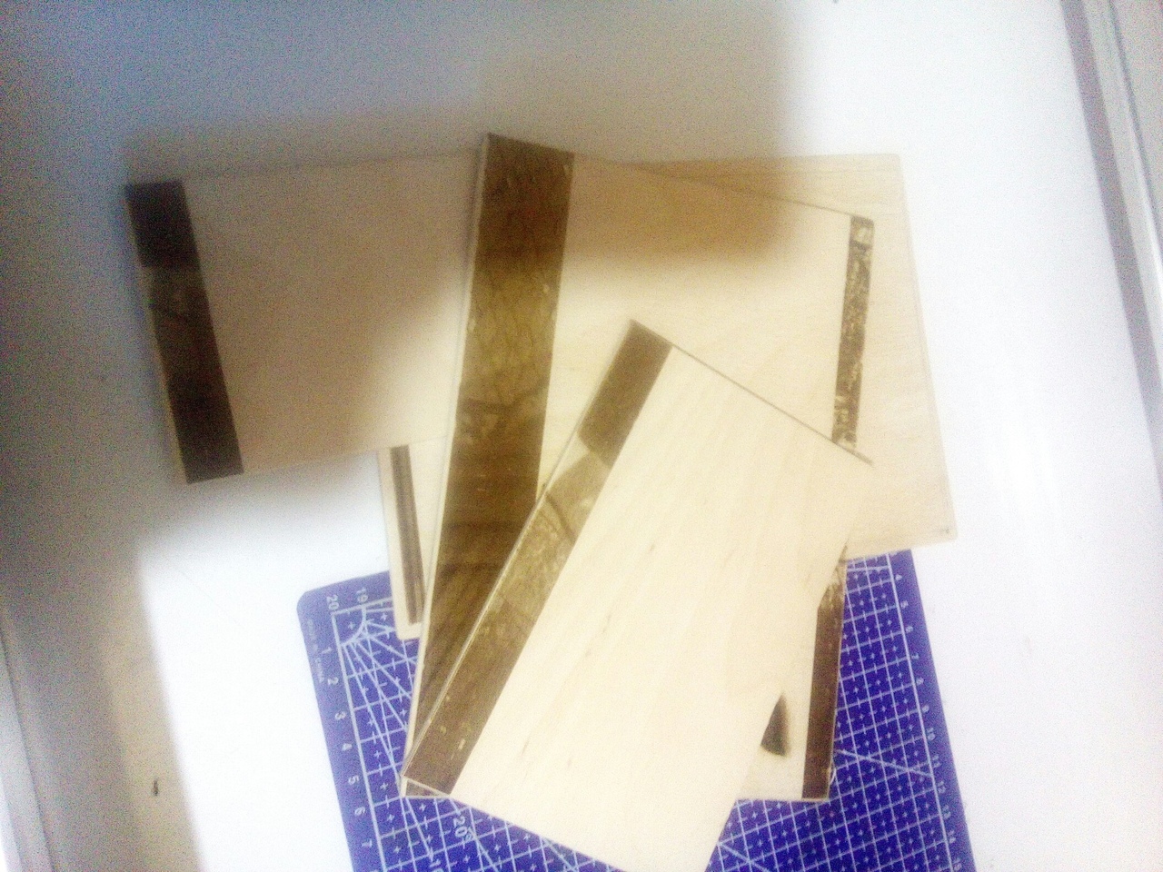

Здравствуйте! Вообщем вот такая история: приобрел станок китайский Lazeraxe CNCC, собрал всё вроде работает. Выжег одну фотографию размером а4(время жжения составило около 36 часов- это конечно показалось долго)решил поставит Binbox... ну соответственно получил из ардуинки (труп). Выписал новую плату CNCC, установил вроде как за работал мой станок, но опять столкнулся с проблемой, станок отключается и выдают ошибку. Подскажите, что делать? Все фото ниже.
Вот ошибка и сколько прожигает. (4874 просмотра) <a class='original' href='./download/file.php?id=142447&sid=4290c37521be3ef2391ae196af0bb862&mode=view' target=_blank>Загрузить оригинал (185.08 КБ)</a>
1 (4874 просмотра) <a class='original' href='./download/file.php?id=142448&sid=4290c37521be3ef2391ae196af0bb862&mode=view' target=_blank>Загрузить оригинал (555.44 КБ)</a>
1
Nixon
Сообщения: 335
Зарегистрирован: 07 ноя 2016, 15:45
Репутация: 28
Re: 5.5 Вт проблема с прошивкой
Сообщение Nixon »
Отмотайте тему немного назад, там есть прошивки и родные, и универсальные (подходят для CNCC и под Benbox)
Феникс93
Сообщения: 2
Зарегистрирован: 07 июл 2018, 11:48
Настоящее имя: Любовь
Сообщение Феникс93 »
Так у диск шёл со станком там всё родное.
