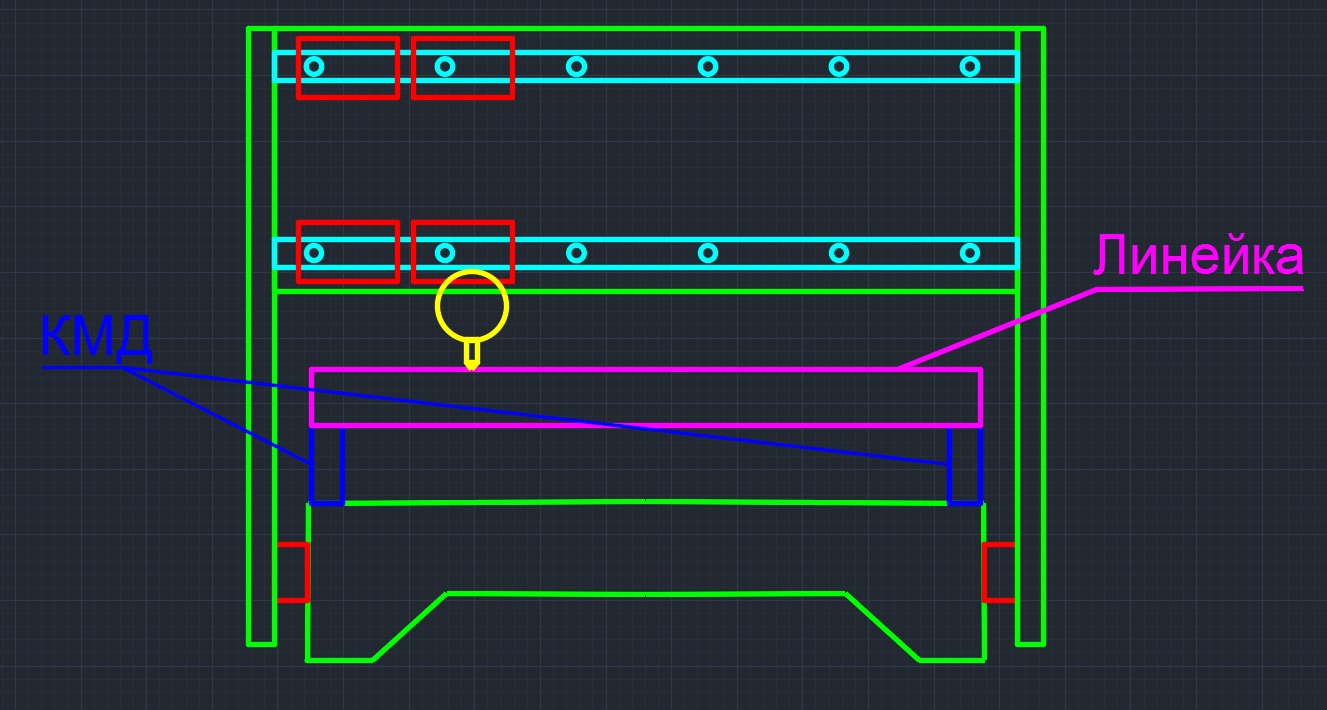

Я тут, пока с проектом баловался, подумал, что за счет такой конструкции можно нарастить мяска на стойках портала. Может не актуально, но думаю хуже не будет.
Станок 1.JPG (2120 просмотров) <a class='original' href='./download/file.php?id=141068&sid=ee5bcebab7ed027730b7f759f8ab146e&mode=view' target=_blank>Загрузить оригинал (236.97 КБ)</a>
Re: 400х300х100 открытый проект
Не актуально. Зеленую часть каретки прятать за боковину ненужно. Что за профиль на столе?

Почти на 4см увеличится ширина стойки, разве не лучше?

frezeryga писал(а):Что за профиль на столе?
С соберизавода скачал модель. Тонковат, конечно.
Что мешает использовать тот профиль который у меня в проекте?

Да, ничего, его и буду ставить. В моих задачах, на данный момент, изобретать велосипед не стоит. Этот профиль тонкий, использовать его нет смысла, если есть альтернатива.
