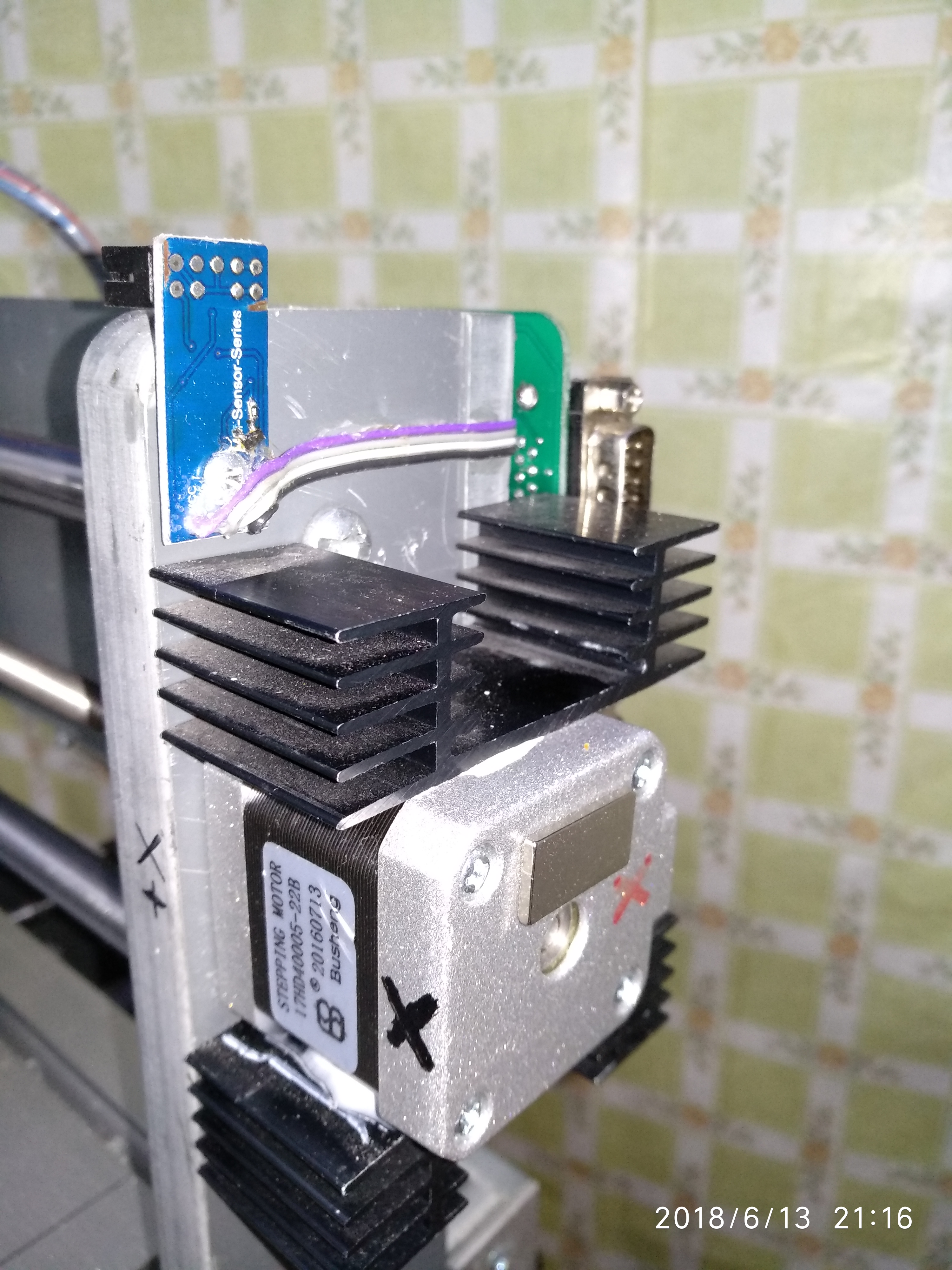

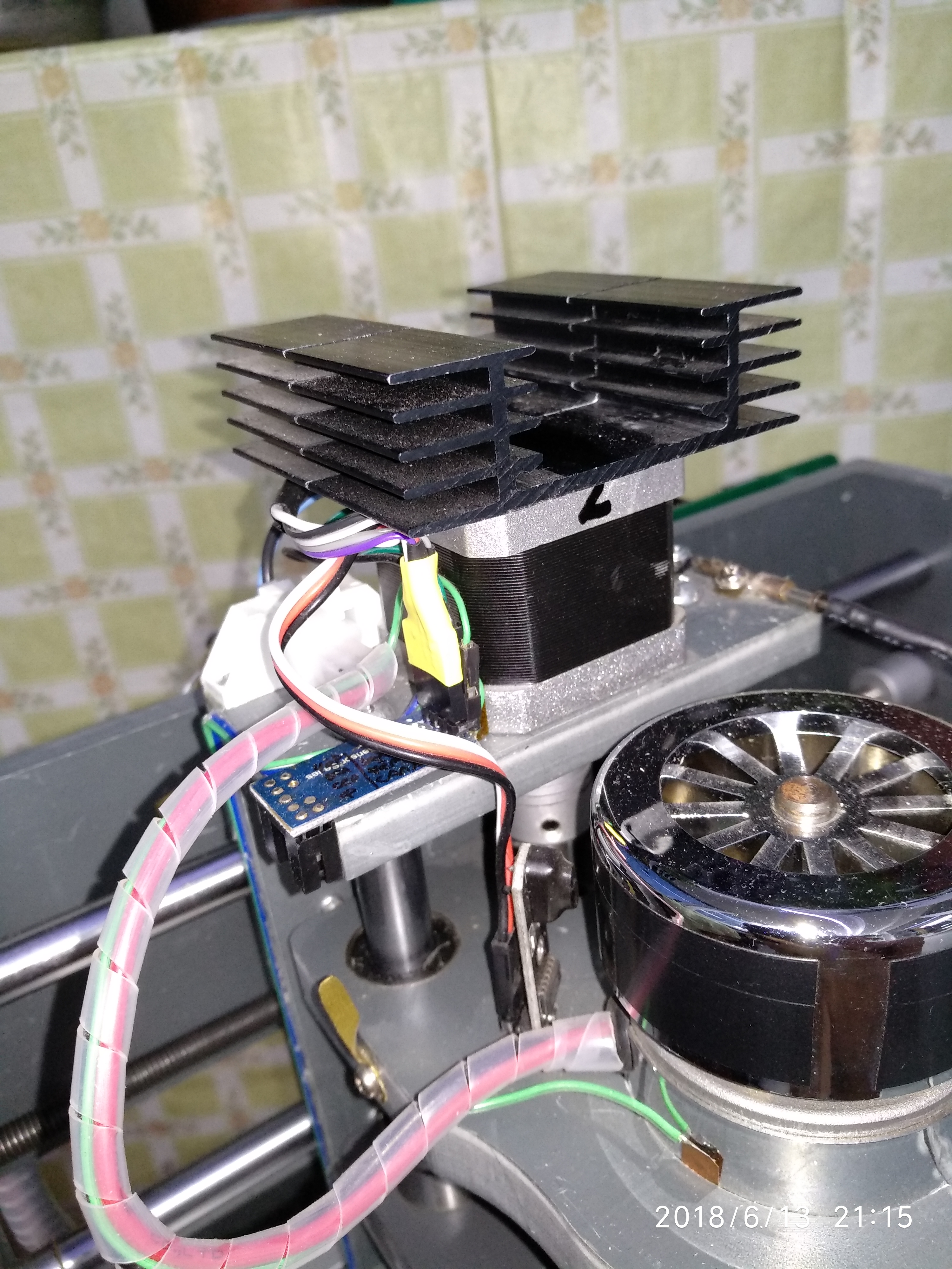

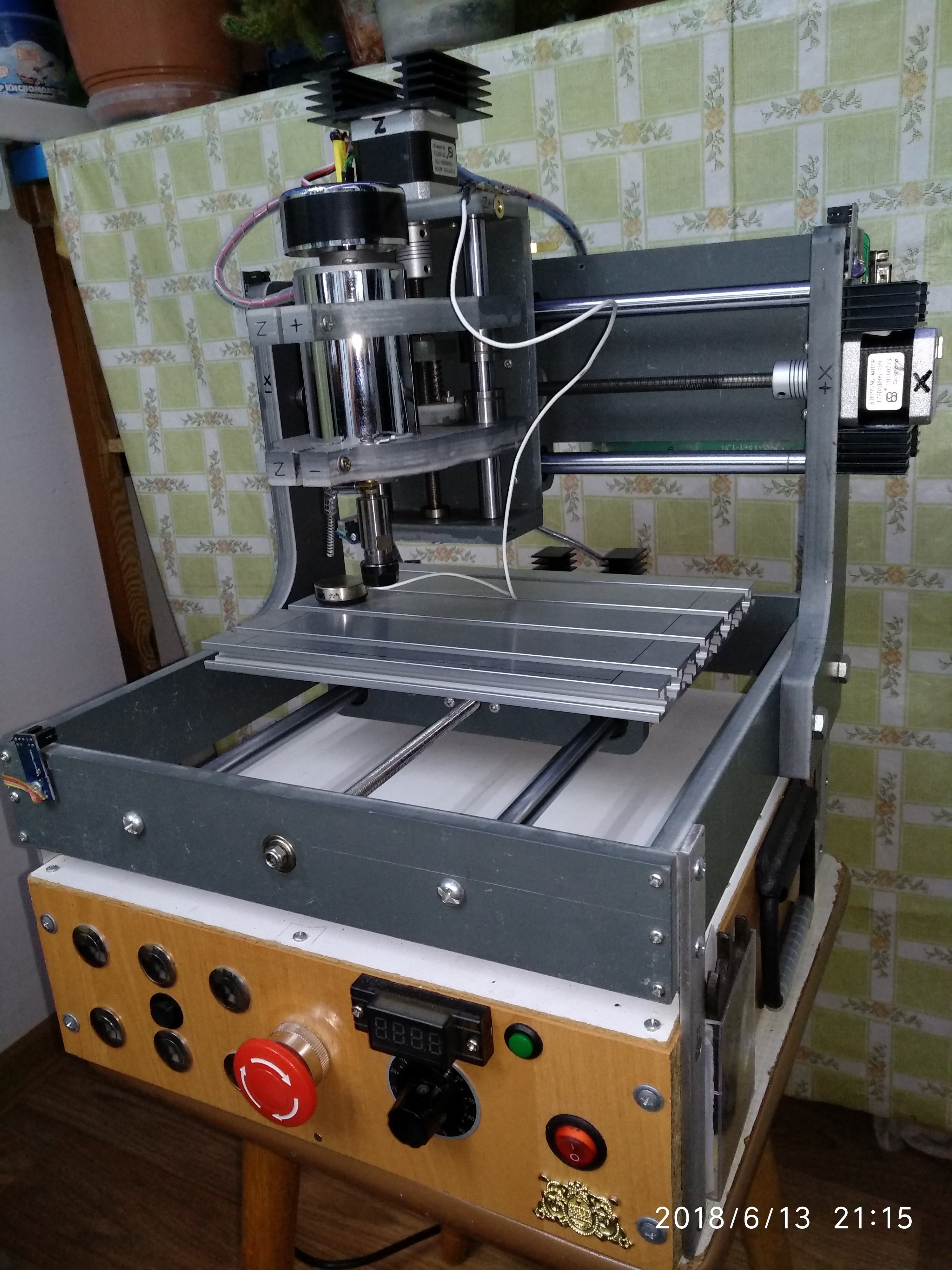

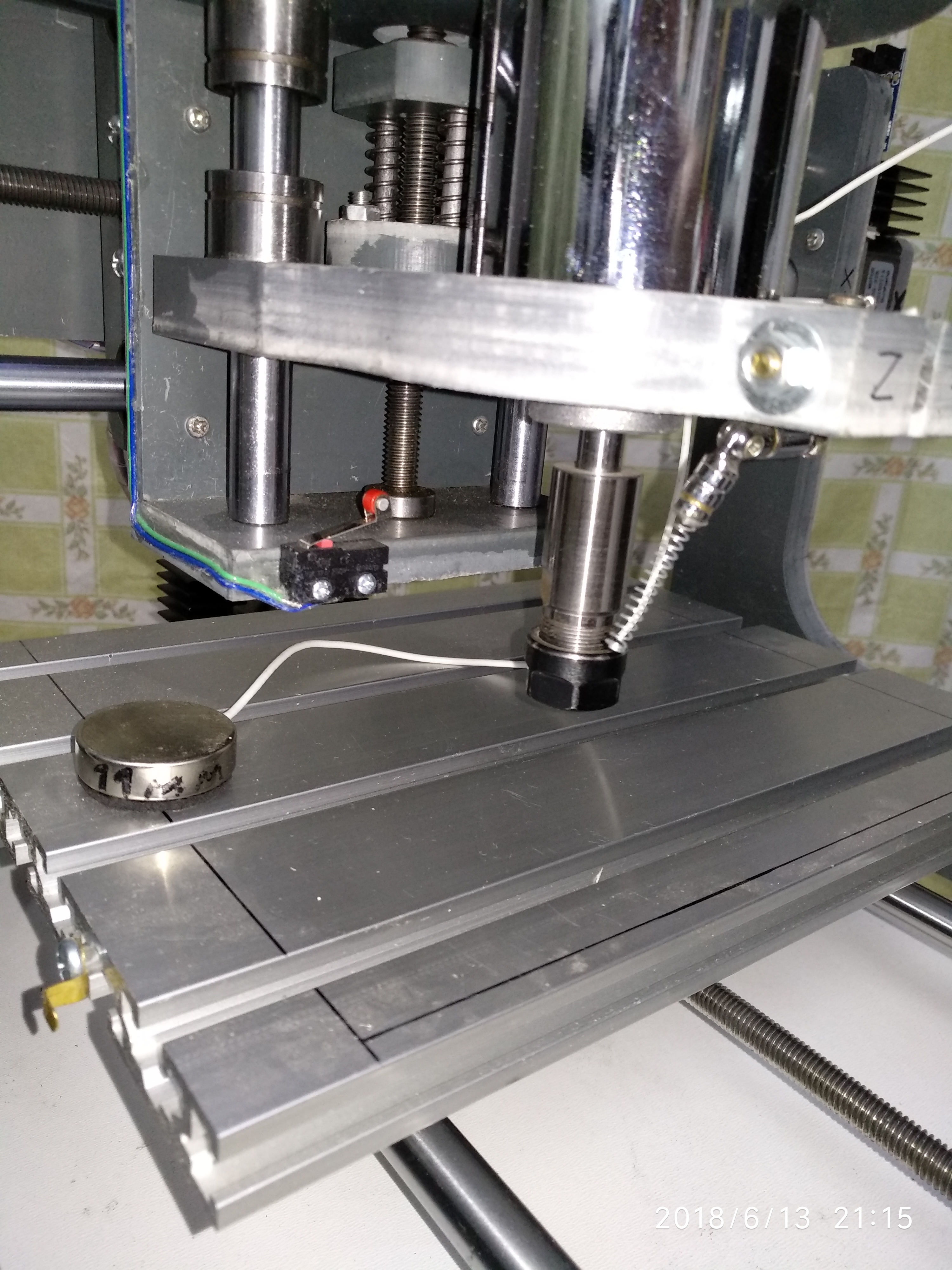

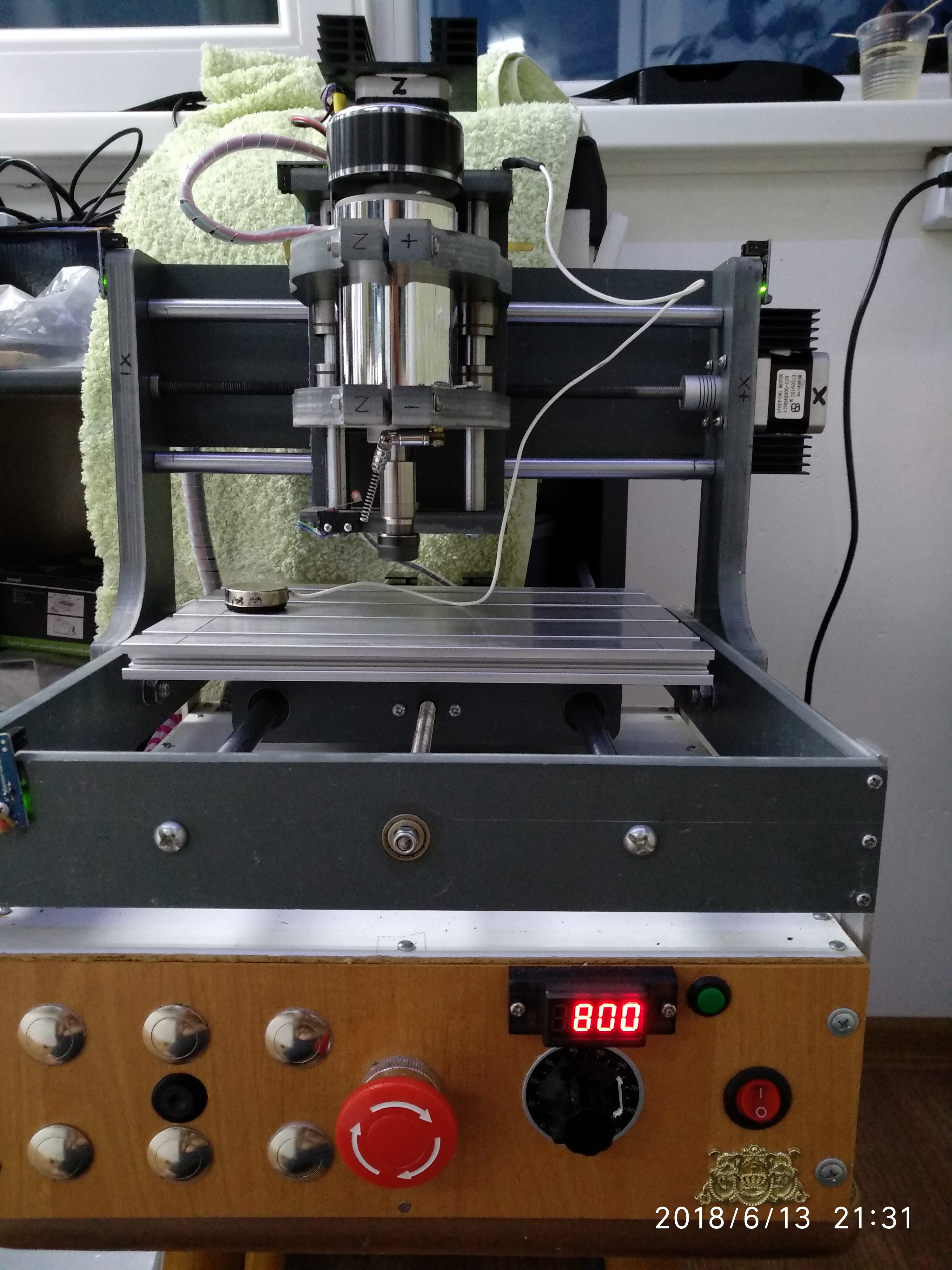

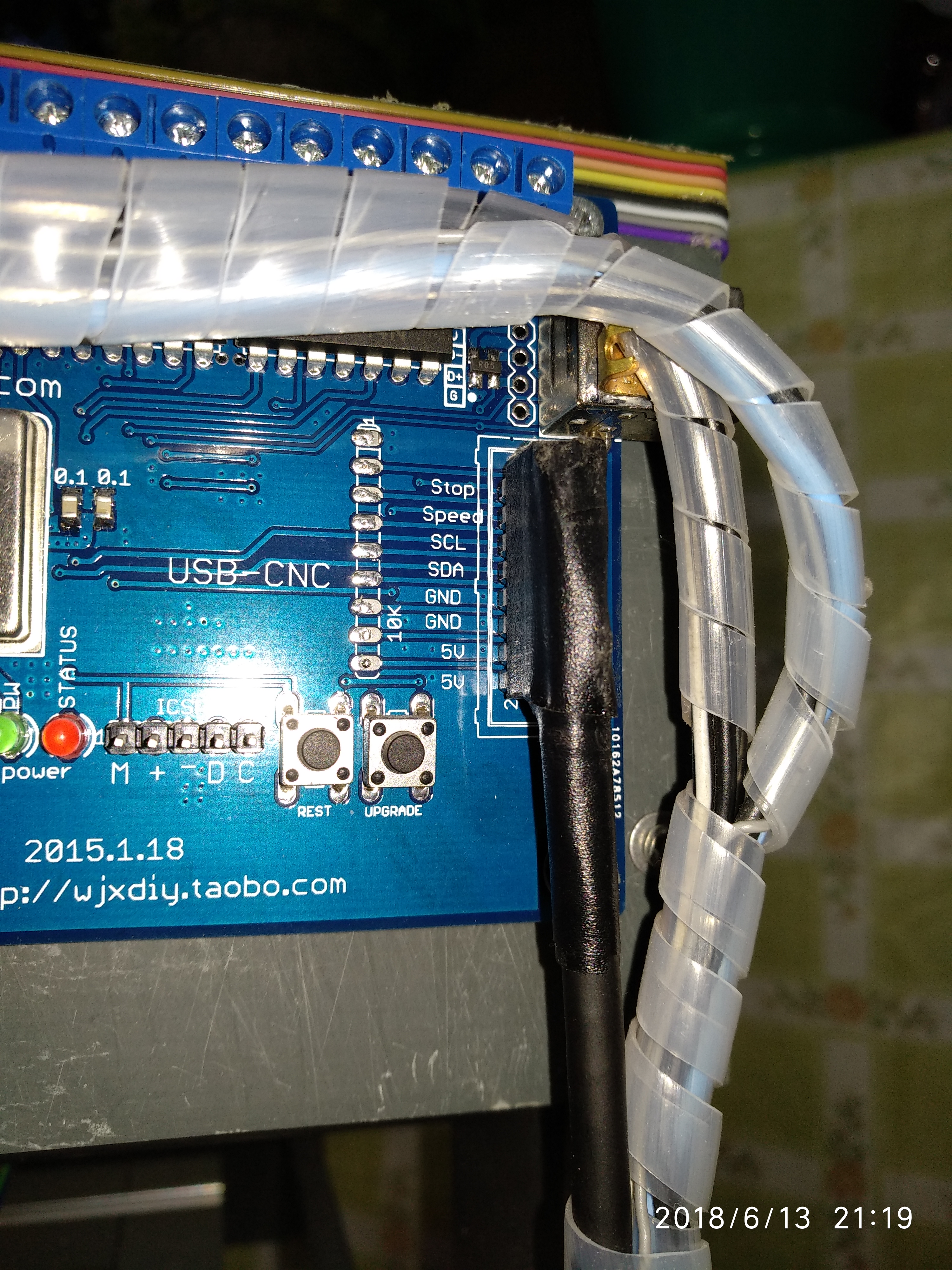

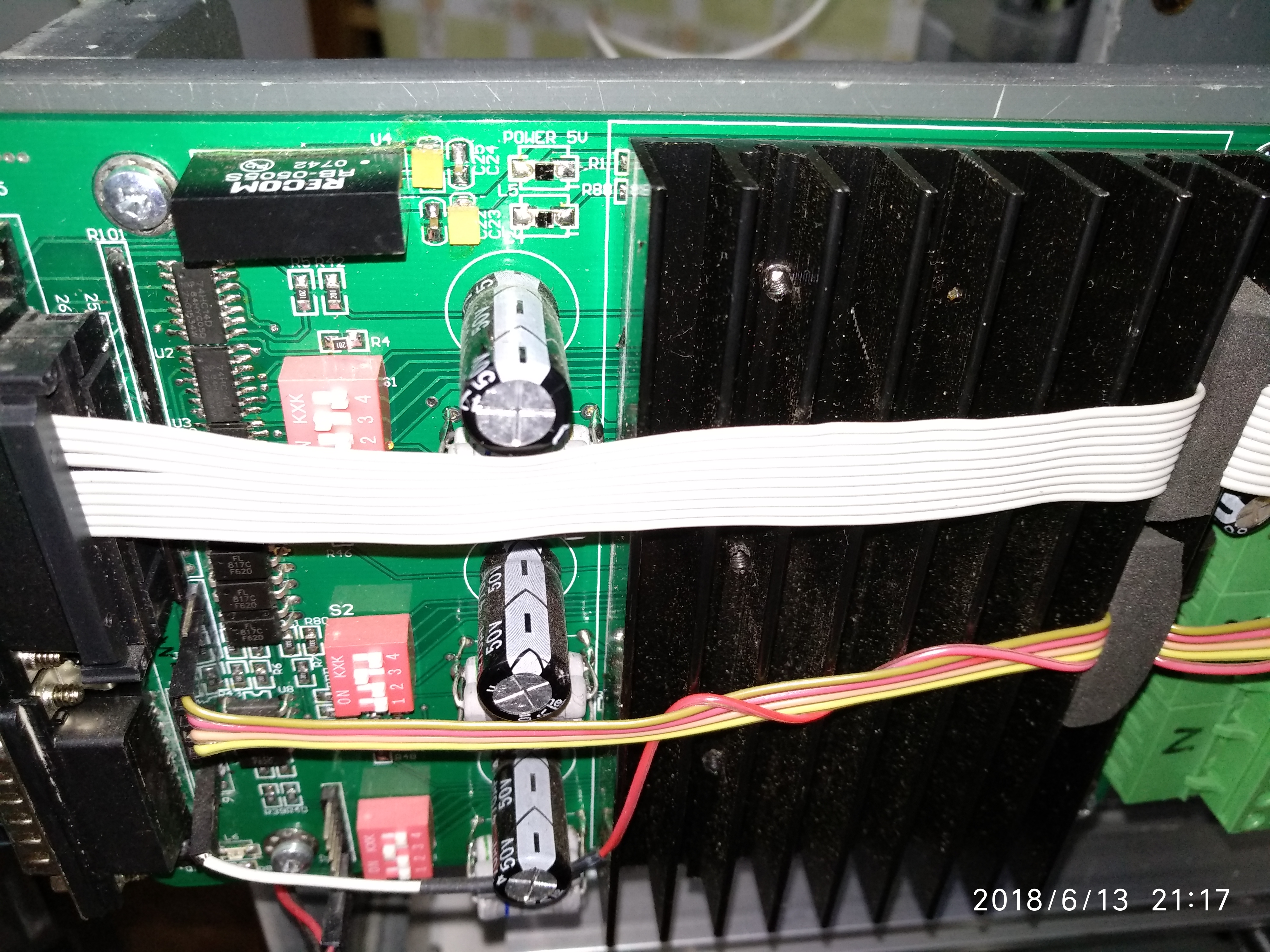

Всем привет. Решил зарегистрироваться на форуме. Смотрю не первый раз люди страдают с этим серым станком с алиэкспресса. Я тоже попался типа на эту шару, и продолбался с ним не один месяц. А основную проблему с проскакиванием шагов, то вообще решил спустя год эксплуатации :D не смотря на то, что я инженер по разработке электроники.... Правда мало уделял этому внимание, но как-то засел конкретно и всё сделал. Вчера специально его частично разобрал, чтоб сделать фото обратной стороны платы, а то уже всё сам позабыл спустя год.
Многие долбаются, вычисляют какой USB кабель экранированный, заземления, помехи и т.п.... В общем, это всё хорошо, но это не способ. Проблема как всегда в китайцах. Всё сделали, но как всегда через Ж... Они не учли помехи и реальные условия эксплуатации. По поводу управляющей синей платы: необходимо выпаять родную резисторную матрицу на 10к, и впаять на 1к, но у меня такой не было, поэтому я выпаял матрицу и припаял на обрат. стороне платы, резисторы по 1к. И там ещё парочка подтяжек на кнопки управления по 1к и 10к. (тем кто не знает маркировки: 103 - 10кОм, 102 - 1кОм. Все остальные доработки, переключатели и т.п. не смотрите, это я сделал быструю систему переключения работы то через синюю плату для работы по USB, то чисто через зелёную по LPT, но я этот режим так и не включал, т.к. повезло и я чисто случайно не лохонулся не обновил прогу, т.к. многие тут делали. Поэтому всё работает по сей день.

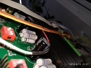

Теперь, по поводу зелёной платы, проблема которая ни раз встречалась на форуме, типа шаги проскакивают, хилая тяга и т.п. Изучил даташит на управляющие микрухи и сравнив фирменные платы, я понял, вся проблема в токе к-й идёт через движки, и это никакими настройками и шаманством не лечится, единственное, что я заметил пока у меня были теже проблемы, это красные DIP переключатели, необходимо включить именно в такие положения как у меня на фото, в таком положении даже при хилой тяге они показывали более-менее хороший результат, а следовательно после доработки по току, вообще зверь стали. В общем, что надо сделать: купите не менее 2W резисторы, сопротивлением 0,68 Ом - 6шт., и припаяйте параллельно к тем, что уже впаяны в плату и будет вам счастье. Движки станут в разы сильнее, теперь их с трудом рукой удержишь. Причём это сопротивление очень важно, т.к. оно точно рассчитано до максимально возможного тока, для этих движков. Движки теперь стали ощутимо греется, но совершенно не критично, чисто для себя (и учитывая у меня полно таких радиаторов) я решил приклеить радиаторы на силиконовый термоклей. В общем пока всё, больше нет времени писать. До связи.

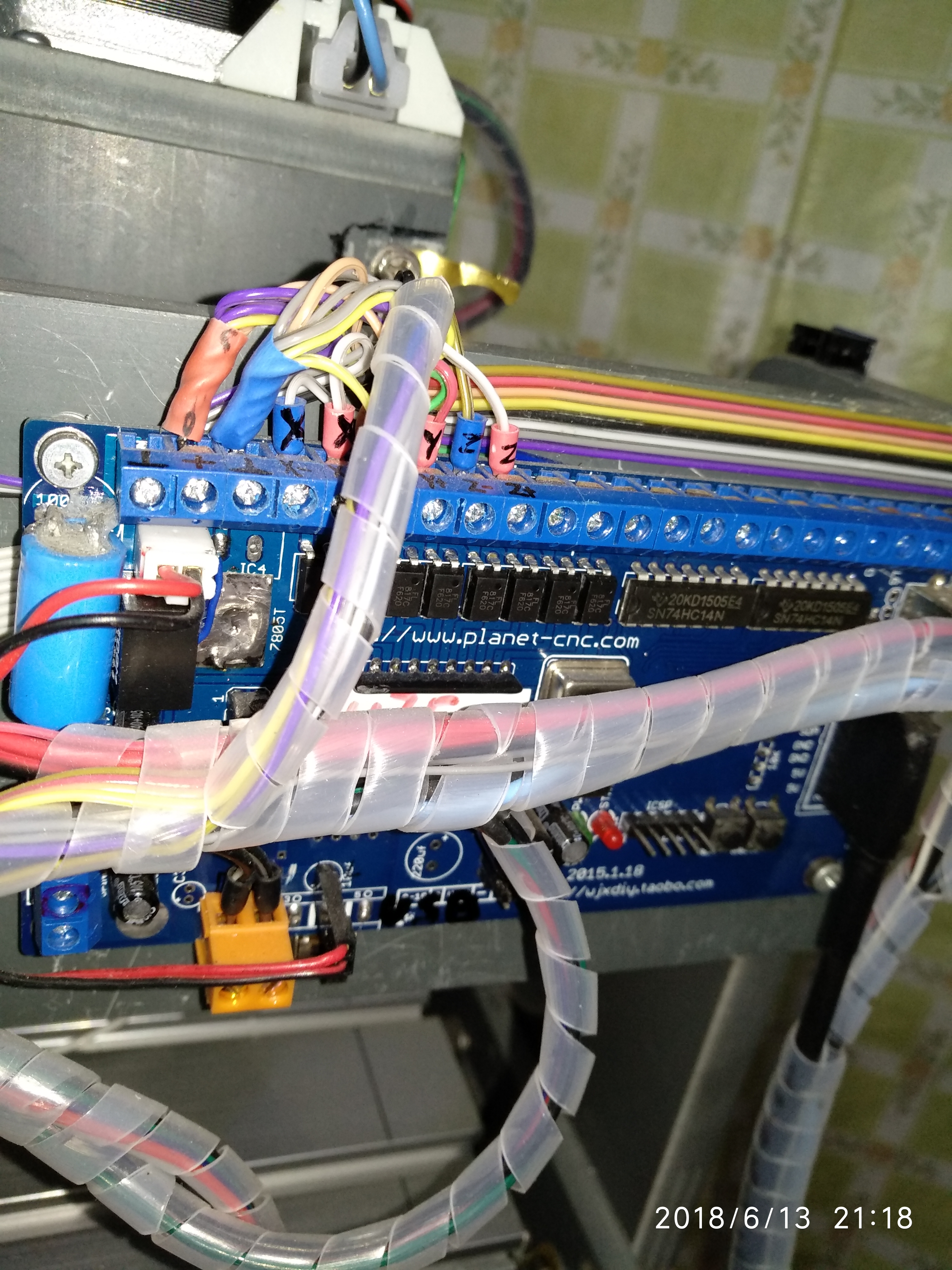

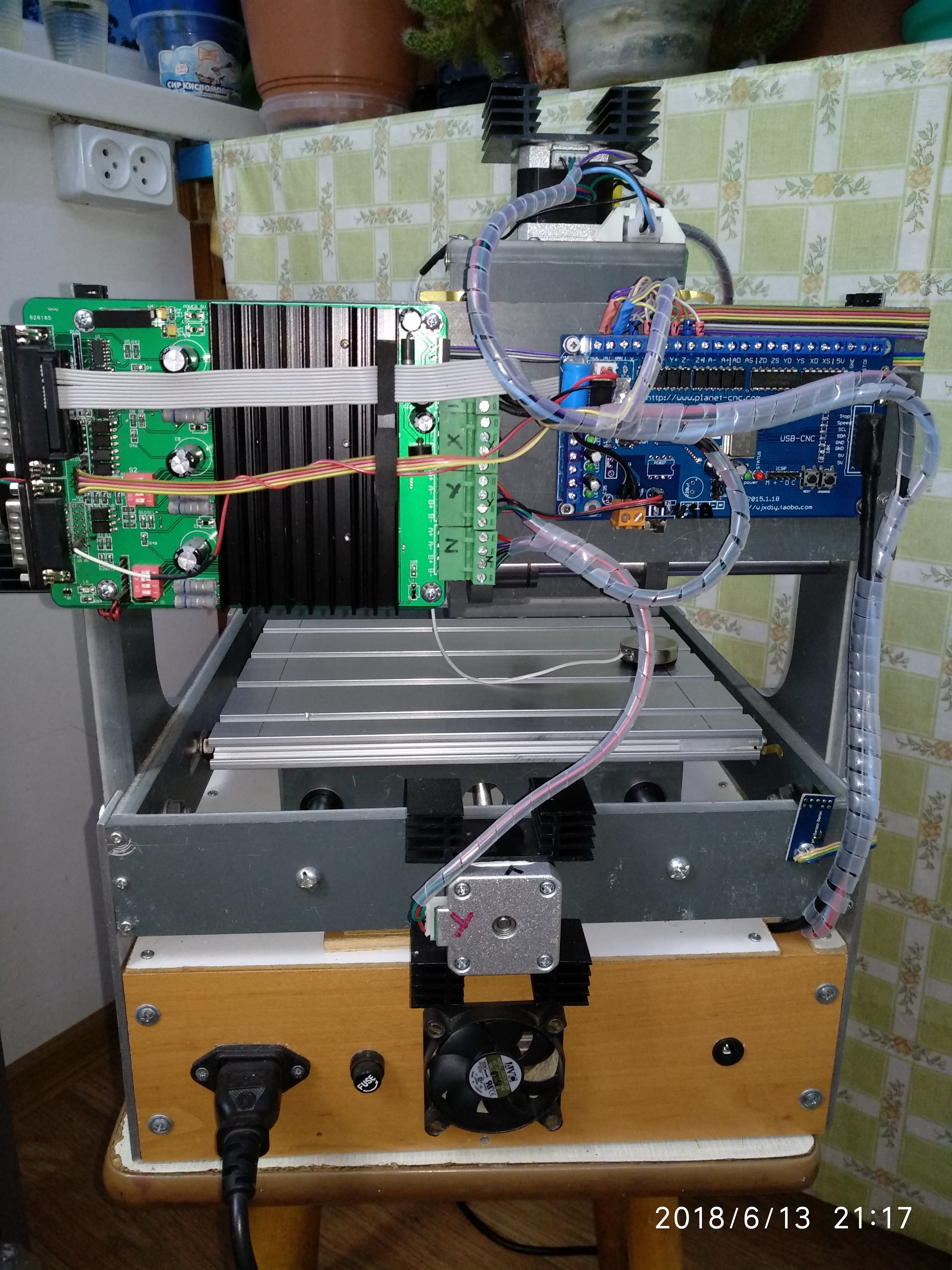

Пытаюсь выложить фото
IMG_20180613_211500.jpg (2289 просмотров) <a class='original' href='./download/file.php?id=141173&sid=b55ce599c98978a7902a40143ece7095&mode=view' target=_blank>Загрузить оригинал (3.89 МБ)</a>
IMG_20180613_211540.jpg (2289 просмотров) <a class='original' href='./download/file.php?id=141174&sid=b55ce599c98978a7902a40143ece7095&mode=view' target=_blank>Загрузить оригинал (3.7 МБ)</a>
IMG_20180613_211554.jpg (2289 просмотров) <a class='original' href='./download/file.php?id=141175&sid=b55ce599c98978a7902a40143ece7095&mode=view' target=_blank>Загрузить оригинал (3.58 МБ)</a>
IMG_20180613_211609.jpg (2289 просмотров) <a class='original' href='./download/file.php?id=141176&sid=b55ce599c98978a7902a40143ece7095&mode=view' target=_blank>Загрузить оригинал (3.46 МБ)</a>
IMG_20180613_211705.jpg (2289 просмотров) <a class='original' href='./download/file.php?id=141177&sid=b55ce599c98978a7902a40143ece7095&mode=view' target=_blank>Загрузить оригинал (4.17 МБ)</a>
IMG_20180613_211743.jpg (2289 просмотров) <a class='original' href='./download/file.php?id=141178&sid=b55ce599c98978a7902a40143ece7095&mode=view' target=_blank>Загрузить оригинал (3.95 МБ)</a>
IMG_20180613_211856.jpg (2289 просмотров) <a class='original' href='./download/file.php?id=141179&sid=b55ce599c98978a7902a40143ece7095&mode=view' target=_blank>Загрузить оригинал (3.9 МБ)</a>
IMG_20180613_211911.jpg (2289 просмотров) <a class='original' href='./download/file.php?id=141180&sid=b55ce599c98978a7902a40143ece7095&mode=view' target=_blank>Загрузить оригинал (4.72 МБ)</a>
IMG_20180613_212124.jpg (2289 просмотров) <a class='original' href='./download/file.php?id=141181&sid=b55ce599c98978a7902a40143ece7095&mode=view' target=_blank>Загрузить оригинал (3.21 МБ)</a>
IMG_20180613_212239.jpg (2289 просмотров) <a class='original' href='./download/file.php?id=141182&sid=b55ce599c98978a7902a40143ece7095&mode=view' target=_blank>Загрузить оригинал (3.91 МБ)</a>
IMG_20180613_212348.jpg (2289 просмотров) <a class='original' href='./download/file.php?id=141183&sid=b55ce599c98978a7902a40143ece7095&mode=view' target=_blank>Загрузить оригинал (4.31 МБ)</a>
IMG_20180613_213123.jpg (2289 просмотров) <a class='original' href='./download/file.php?id=141184&sid=b55ce599c98978a7902a40143ece7095&mode=view' target=_blank>Загрузить оригинал (3.75 МБ)</a>

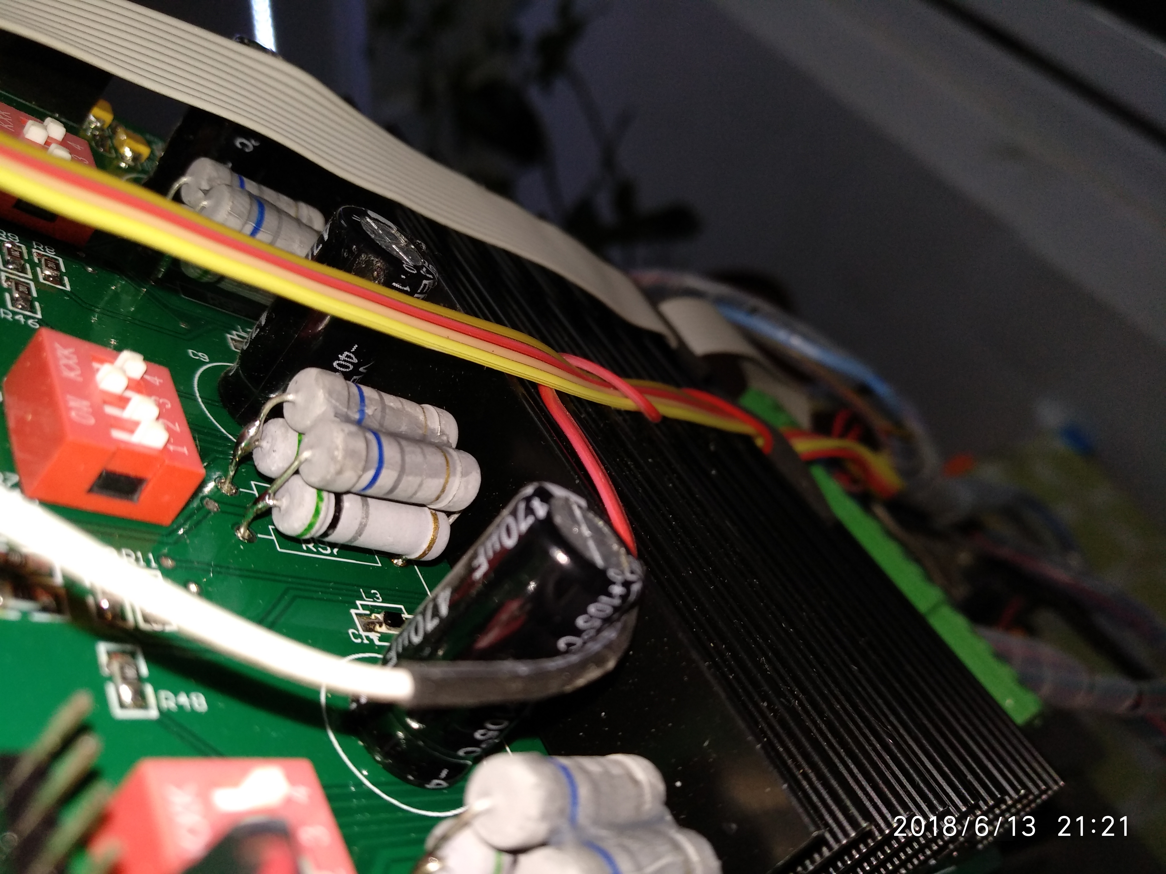

а, и забыл, тот транс что идёт в комплекте для шпинделя, полное фуфло, намотан тонкой проволокой, не держит нагрузку вообще. Я установил БП на 48V 10A это конечно с запасом, можно и меньше, но теперь это сила!
Там внутри ещё БП на 12V для электроники и БП на 19V для питания ноута, чтоб лишних кишков не болталось, сразу к станку кабель подкидываешь и в ноут. Удобно.

Не долго корчилась старушка. Я вынес плату контроллера на глушняк.

x-files писал(а):Смотрю не первый раз люди страдают с этим серым станком с алиэкспресса.
Можно вопрос? Что можно сделать на пластмассовом станке? Разве что плату отфрезеровать, или кусочек пластика. У дюралевого то с жесткостью тоже проблемы, а тут пластмасса...

x-files писал(а):Что имеется ввиду под ""вынес плату"? что-то задымелось или при каких обстоятельствах это произошло? может есть шанс ещё на ремонт.

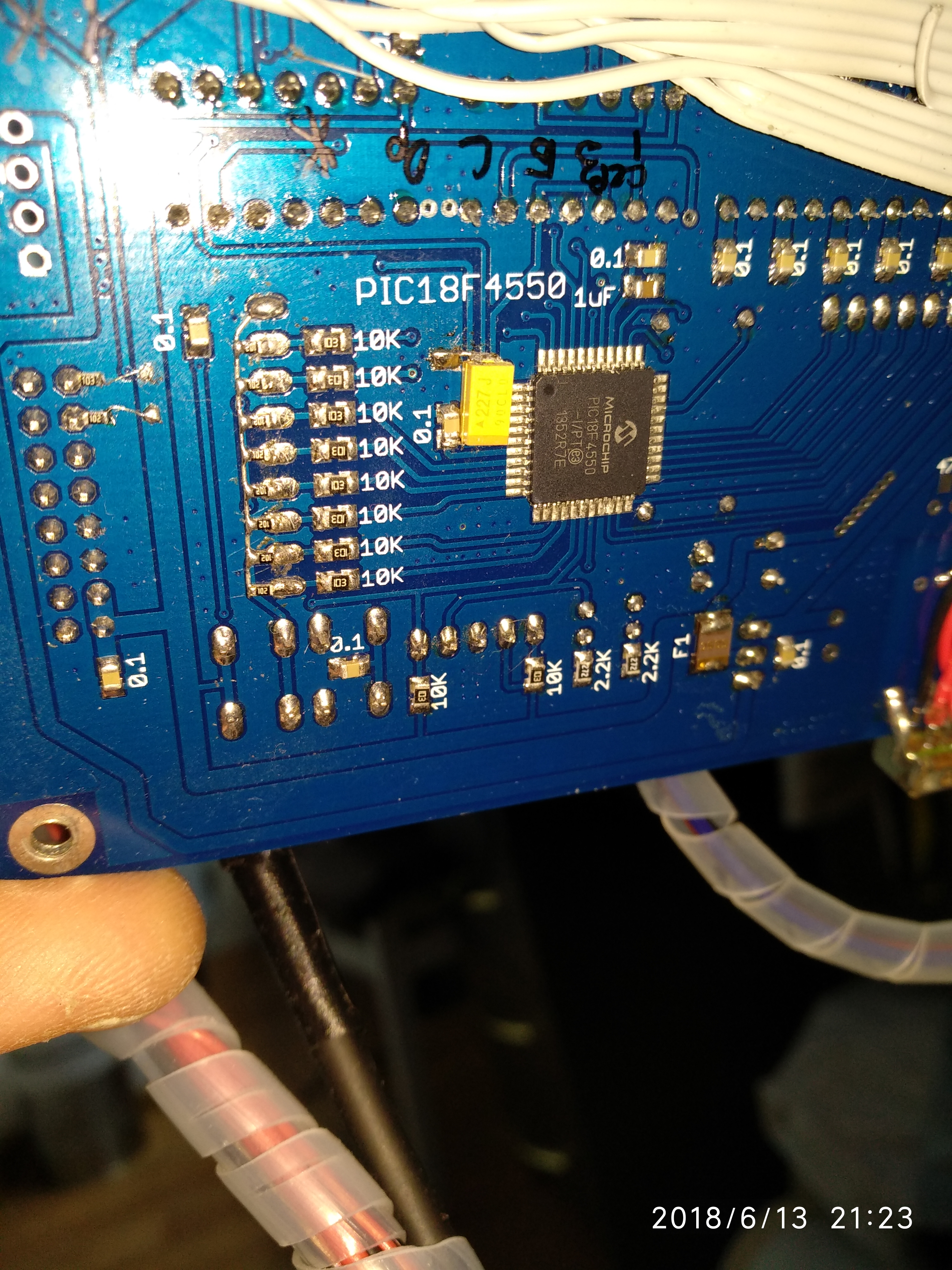

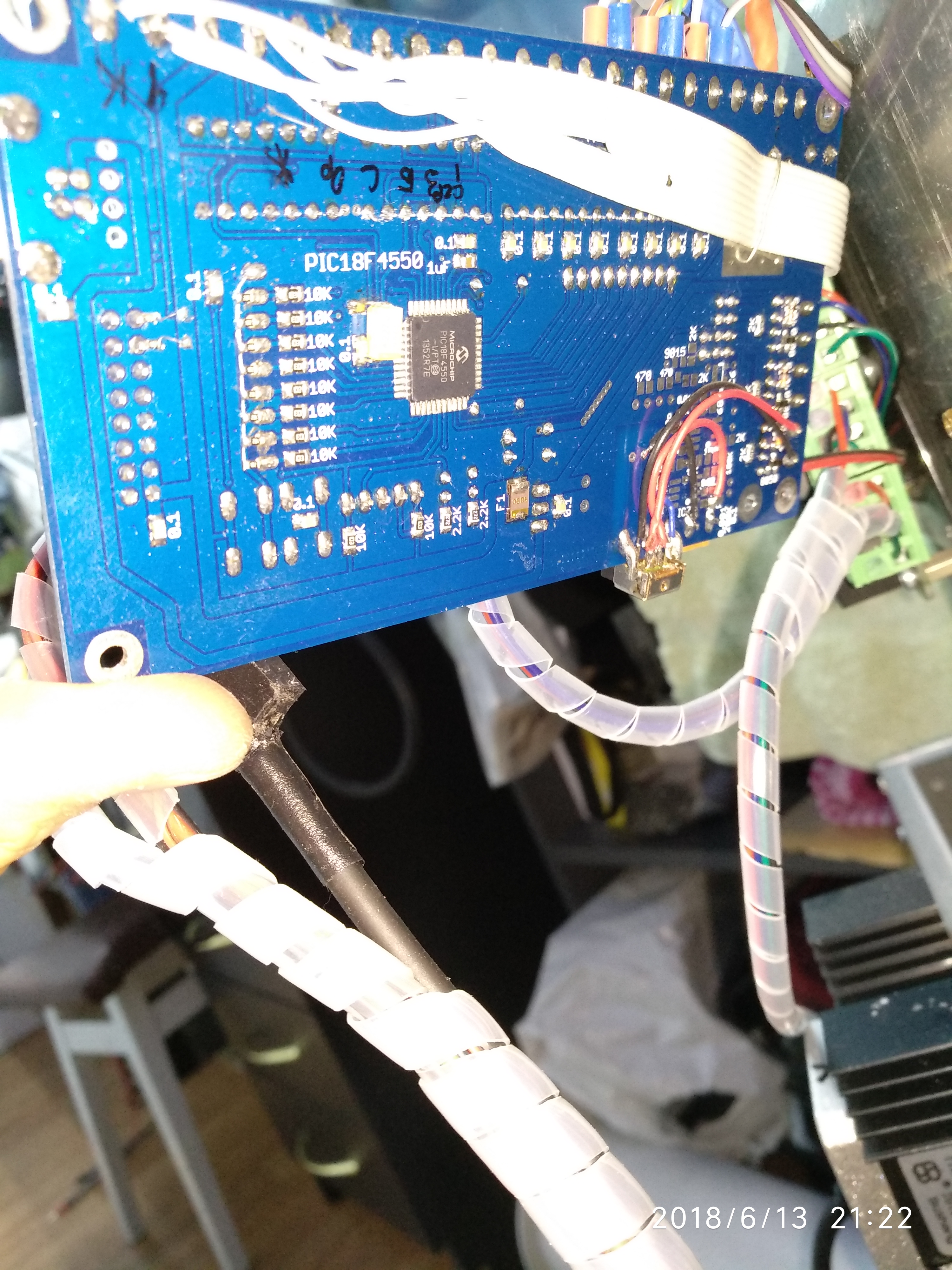

Пробовали диагностировать. Судя по всему проц поджег. Случайно уронил релюху шпинделя контактами на железку и дал 24 воьта на управляющий выход. Комп был подключен, вырубился и запускаться не хотел. Думал что придется ехать новый ноут покупать)) Я конечно могу проц заменить, но я так понимаю это бесполезное занятие)
Ну вот пока тоже думаю об оригинальной плате с лицензией. Не такие уж и страшные деньги, да и на будущее пригАдится. Или через зеленую мач по лпт запускать тоже вариант. Только у меня компа нет с лпт портом уже лет пицот как)

И еще вопрос. Я собственно чего полез к платам. Собрал все это барахло в корпус, через разъемчики подключил. Но когда паял разъемы перепутал синий и зеленый провода на одной оси. Включил фрейзер а у меня ось с ума сходит, движется куда хочет и шумит сильно. Ну я полез, перепаял все как надо, но ось не стала нормально работать. Что это может быть? Движку хана или драйверу?

Убить двигатель перепутав провода обмоток невозможно. Подключите его к драйверу другой оси, убедитесь что все в порядке.

Теперь уже не к чему подключать)) Только когда плату заменю. Потом еще и плату с драйверами менять)) Ахаха, вот попадос то)

Черный плащ писал(а):Судя по всему проц поджег. Случайно уронил релюху шпинделя контактами на железку и дал 24 воьта на управляющий выход. Комп был подключен, вырубился и запускаться не хотел. Думал что придется ехать новый ноут покупать)) Я конечно могу проц заменить, но я так понимаю это бесполезное занятие)
Не все так страшно. Перепаять пик контроллер PIC18F4550 и зaшить в него загрузчик (раньше загрузчик был на офф.сайте в свободном доступе для DIY MK1, если нужен могу скинуть). Дальше запустить офф. программу, загрузчик сам пропишет дамп в память чипа. Получаем рабочую плату, остается дело решить с лицензией (если есть вопросы - пишем в личку).

Да, уже надыбал загрузчик. Да и перепаять проц не проблема. Вопрос исключительно с лицензией. Покупать ее на эту плату я не вижу смысла. Проще и правильней тогда купить оригинальную плату и все будет норм. Не те деньги чтоб кроиловом заниматься. С другой стороны я уже сейчас понимаю что этот дешманский фрейзер у меня надолго не задержится. Скорее всего соберу себе на нормальных комплектующих чтонить побольше и помощнее. А этот продам. Но продавать его конечно надо в дешман комплектации с кетайской платой и их же ключом. Поэтому оптимальный вариант щас починить плату и решить вопрос с запуском софта чтоб все работало. Вобщем пойду в личку писать))

Блин, чёто за ужасы расписаны с этим паливом платы..... Честно говоря, я тоже склонен к мнению, что надо сначала на примитивном научиться, а потом что-то покруче покупать.
Хотя после доработок и этот оч.даже ничего стал, но понятно главное его ограничение в размере заготовок, хотя это уж смотря какие задачи выполнять.
Проц должен пыхнуть, если на его любой вывод подать 24в, это понятно, но точно ли вы уверены что он прямо на них преземлился? может это логическая микруха или оптопара пыхнула?
Или вообще стабилизатор всего лишь. Первым делом, включите плату к питанию, можно чисто её одну, затем тестером замерьте напругу на кондёре 0,1мк (на моей фото возле него параллельно оранжевый танталовый кондёр припаян) и убедитесь что там 5в. Если там 12 или что-то повыше, то точно можно его выбрасывать. У меня тоже похожая хрень произошла и после этого я везде развязки поставил (на зел.плате RECOM, а на синей в левом верхнем углу, чёрный кубик - это тоже RECOM крутой импульсный стабилизатор, не греется и имеет трансформаторную развязку прям внутри. Теперь любые перепады не страшны.
На будущее, все эти релюшки и прочие штуки что искрят, надо подальше от платы отводить, у меня они внизу в коробе и проверить, чтоб параллельно их обмоткам стоял диод гасящий индукцию, а ещё лучше супрессор (эт.диод со встроенным варистором по напряжению, это по простому говоря).
