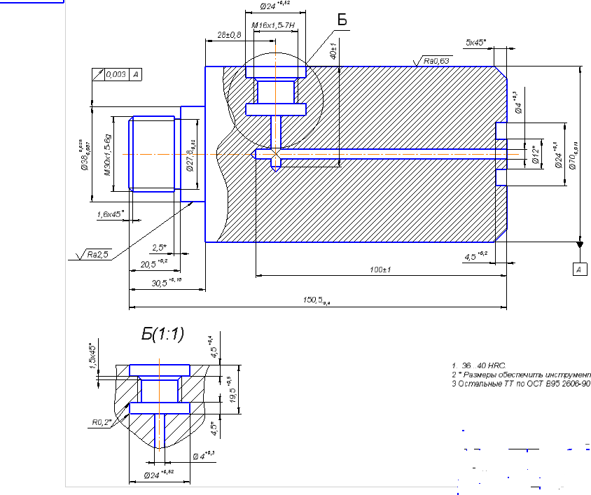

Пишу диплом.
Нужно начертить в компасе резец для внутренней канавки с круглой державкой (в расточной головке). кто сможет помочь?
или пожалуйста объясните...
прилагаю картинку того, что точить (элемент Б)
и резца, который НЕПРАВИЛЬНЫЙ

Неправильный резец, насколько понимаю, будет гнать стружку внутрь, а надо ее выводить наружу
Re: Резец на операцию, помогите
Чем он неправильный то ? нормальный, правильный резец. выводить стружку наружу - можете забыть про это. при расточке канавки внутри отверстия, да еще и расточной головкой никакая стружка наружу выводится не будет. стружка вообще будет мелкая и рыхлая. все будет один хрен собираться в углублении. Фирменные резцы выглядят так же как ваш. поглядеть ради интереса можно тут: https://www.ebay.com/sch/i.html?_nkw=mi ... boring+bar

Покажите все размеры резца.

Интересует, какой радиус описывает режущая кромка. Похоже, получающийся диаметр больше, чем 14,5 мм...
а где вы диаметр 14.5 нашли ? проточки что верхняя что нижняя 24мм по чертежу. глубина до донышка нижней 19,5... длина резца 20... пол милима в запасе - в притык, но проходит.. ширина проточек 4.5 - совпадает с шириной резца.. все должно работать. не вижу ничего неправильного.

Это внутренний диаметр отверстия под резьбу М16х1,5.
По крайней мере, вращающийся резец должен войти вовнутрь не испортив резьбовое отверстие, а судя по эскизу резца диаметр получится больше.

с какого ? прочитайте внимательно сообщение афтора.. там совершенно конкретно написано - "в расточной головке". для подобных работ используется "планирующая" расточная головка. или из еще называют "с автоподачей" - резец отводится к центру, опускается в отверстие и включается вращение шпинделя. на расточной удерживается специальное кольцо, при каждом обороте резец сдвигается на какую то величину. и так до специально настроенного упора.. получаем канавку. останавливаем шпиндель, отводим резец к центур и вынимаем.. выглядит такая голова вот так:
http://directlot.ru/lot.php?id=30827 или http://directlot.ru/lot.php?id=174048 другие способы обработки канавок с использованием расточной головки мне не ведомы :)

Вы правы, но давайте дождёмся размеров.
