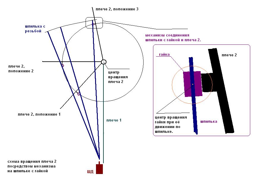

deckard51, помоги мне в проектировании устройства механизма перемещения плечей на шпильках.
Сейчас ломаю голову над тем: как максимально проще сделать капролоновую гайку, прикрепленную к плечу(например: в середине плеча), так чтобы обеспечить её вращение и при этом жесткое зацепление с плечем...
схема механизма перемещения плеча на резьбовой шпильке (4989 просмотров) <a class='original' href='./download/file.php?id=9329&sid=056e2c97e5e16f7acd773ddc02279db2&mode=view' target=_blank>Загрузить оригинал (54.19 КБ)</a>

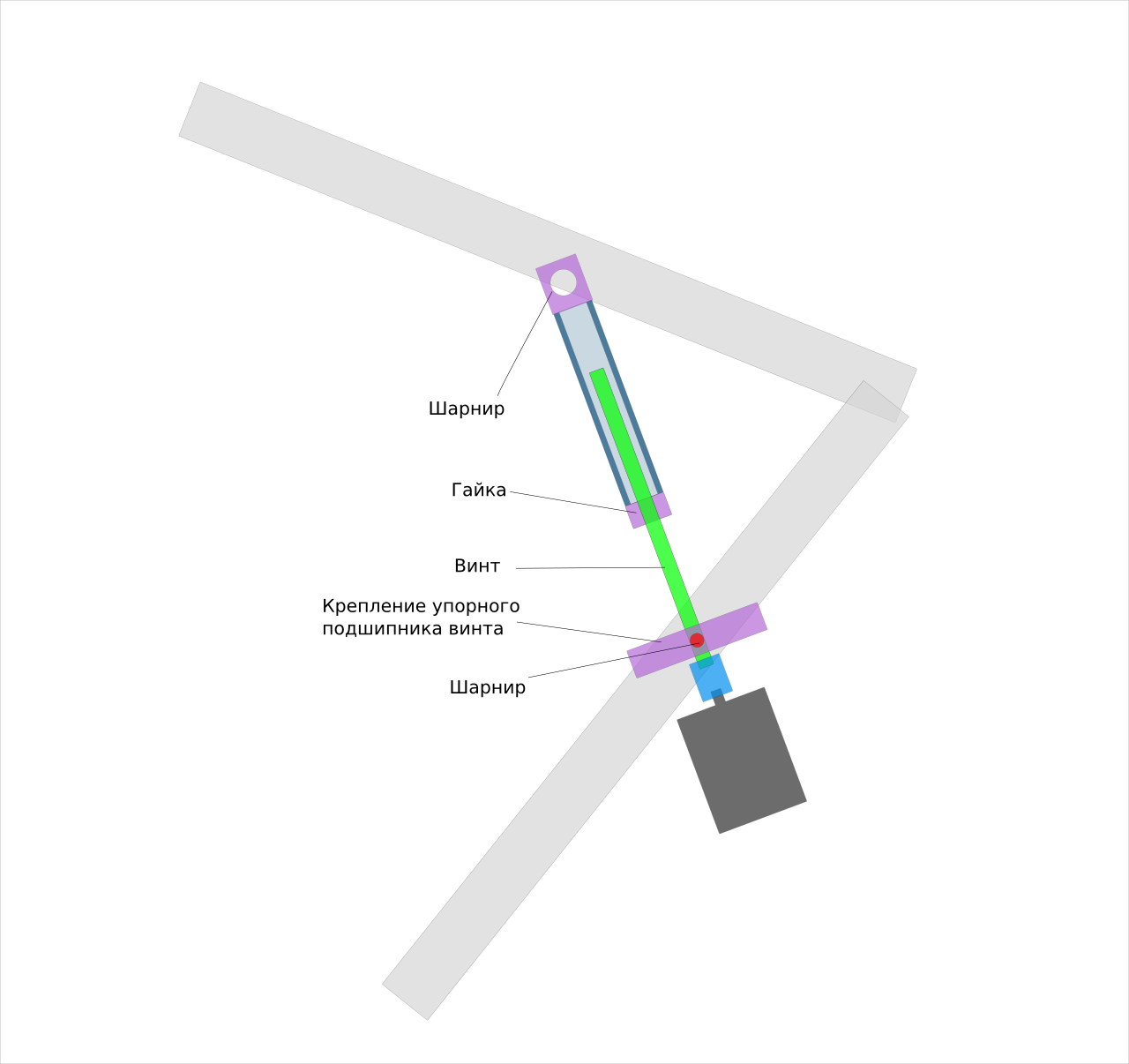

Re: Хоббийный станок с ЧПУ 2го поколения типа "Рука"
Гармонист писал(а):как максимально проще сделать капролоновую гайку, прикрепленную к плечу(например: в середине плеча), так чтобы обеспечить её вращение и при этом жесткое зацепление с плечем..
Надо делать что-то вроде штока цилиндра. вот так.
rect3819.png (4985 просмотров) <a class='original' href='./download/file.php?id=9342&sid=056e2c97e5e16f7acd773ddc02279db2&mode=view' target=_blank>Загрузить оригинал (73.5 КБ)</a>
Только шпильку в таком случае плохо использовать - скорость перемещения будет никакая, или рычаг большой. Тут лучше всего работает или пневматика, или гидравлика.

Nick писал(а):Только шпильку в таком случае плохо использовать - скорость перемещения будет никакая, или рычаг большой
скорость конечно будет низкая, но и точность будет соответствующая(т.е. обратнопропорциональная).
Использовать готовый пневмоцилиндр или гидравлический - заманчиво, только я сомневаюсь на счет их точности(как контролируется дозировка подачи воздуха, жидкости,... ?).
Использовать готовый актуатор(внутри которого ШВП, РВП или шпилька) - как на твоем рисунке - тоже удобно,
но есть минусы: - из-за ограничения хода(из-за того что винт уходит вглубь цилиндра, а длина этого хода ограничена):
- или точка опоры(верхний шарнир) будет ближе чем середина плеча(а по моим подсчетам точка опоры будет отстоять от оси вращения сустава не дальше чем 1/3 длины плеча), а это рычаг больший чем 1-ин к 2-ум.
- или сгибаться сустав будет меньше чем мог бы(на твоем рисунке плече не согнется меньше 45 градусов)
Посмотри внимательнее на мой чертеж - я предлагаю конструкцию когда гайка соединена с плечем. Это убирает много недостатков актуаторов. Например ход плеча до 180 градусов. А описанные тобой минусы моей конструкции можно решить бОльшим шагом резьбы.
В чем я ошибаюсь?
если шарнир стоит в 1/3 плеча, то рычаг будет 1:3, а не 1:2.
Гармонист писал(а):- или сгибаться сустав будет меньше чем мог бы(на твоем рисунке плече не согнется меньше 45 градусов)
Можно расположить опорные точки на разных расстояниях от шарнира самого сустава. Это изменит возможные углы.
Минусом твоего подхода будет торчащий винт.
Общим минусом такого привода будет свойство винта (или вообще железного прутка) - он хорошо работает на растяжение, но плохо на сжатие. Поэтому штоки гидравлических цилиндров достаточно толстые. Да еще и закаленные по поверхности.

механизм на шпильке
Сообщение Гармонист »
deckard51 писал(а):На мой взгляд нужно начинать решать проблемы кинематики с действующей модели, из фанеры или пластика. Не заостряя внимания на точности и жесткости, на первых парах. Покрутить, повертеть в руках, прощупать, многое станет ясно. Я бы наверное сделал модель на ременных передачах для начала.
Bender писал(а):Согласен...
тоже поддерживаю

на счет механизма на шпильках:
Nick писал(а):Минусом твоего подхода будет торчащий винт.
согласен, но эстетика здесь играет последнее место. Главное: скорость, точность, сложность сборки, дороговизна,...
Nick писал(а):Пневматика подойдет для не силовых более менее точных перемещений, или силовых, но не очень точных. С гидравликой все гораздо лучше, но сложнее и дороже сами механизмы.
Неоспоримые плюсы механизма на шпильках:
1. возможность просто собрать самому
2. бюджетность - что для хоббийных целей - одно из основных
3. точность(пусть и низкая скорость и торчащий винт)
4. возможность установки точки опоры далее середины плеча(считая началом плеча - сустав) - что уменьшает рычаг на плече
Есть минус моей конструкции - шпильку(особенно если она слегка искривлена), т.е. тот самый "торчащий конец шпильки" - при вращении будет "болтать"(и эта вибрация будет передаваться на шарнир), особенно когда маленький угол(меньше 45 градусов) между плечем 2 и плечем 1.
Это решается тем что вся шпилька помещается в алюминиевую трубу(цилиндр) и в конце шпилька через подшипник зажимается в цилиндр.
Вот эту проблему я сейчас и решаю: в этом алюминиевом цилиндре - делается прорезь вдоль всей длины - через эту прорезь гайка должна соединяться с шарниром на плече 2.
В этом и заключается сейчас моя задача - прорезь не должна быть слишком большой(чтобы цилиндр не потерял жесткость) и не должна быть слишком маленькой чтобы соединение гайки с шарниром плеча 2 было достаточно жестким. Прихожу к выводу что этот механизм(деталь соединяющую гайку с шарниром) который я рисовал и описывал в посте выше - придется отливать из металла...
Nick писал(а):Можно расположить опорные точки на разных расстояниях от шарнира самого сустава. Это изменит возможные углы.
Вопрос 1: не понял - можешь показать на рисунке?
Nick писал(а):Общим минусом такого привода будет свойство винта (или вообще железного прутка) - он хорошо работает на растяжение, но плохо на сжатие. Поэтому штоки гидравлических цилиндров достаточно толстые. Да еще и закаленные по поверхности.
Вопрос 2: не понял - поясни пожалуйста.
