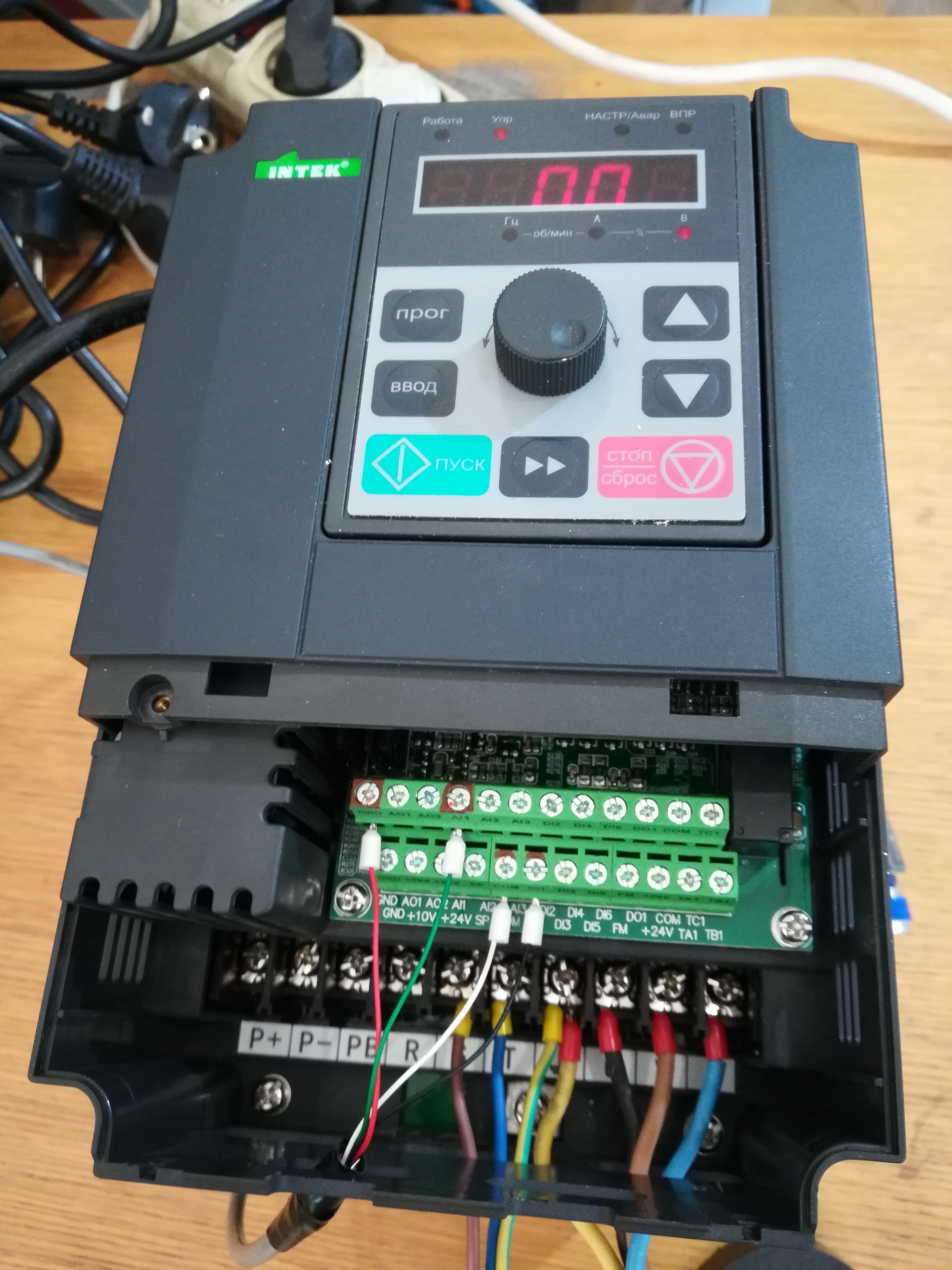

Re: StepMaster ver.2
Сообщение Константин23 »
Мож кому пригодится: :thinking:
Подключил плату к Intek SPK222A21G
P0.02=1
Пуск и останов через входные клеммы
P0.03=2 Перемычка J3 замыкает контакты 2-3
Регулирование скорости с помощью аналогового сигнала через вход AI1. Перемычки J находятся под передней крышкой преобразователя.
( P0.03=4 Перемычка J6 замыкает контакты 1-2)
(Регулирование скорости с помощью ручки потенциометра на панели управления преобразователя)
IMG_20180516_143732.jpg (4164 просмотра) <a class='original' href='./download/file.php?id=139102&sid=c7babf4386e3b134fc1388a51c775b9e&mode=view' target=_blank>Загрузить оригинал (4 МБ)</a>
