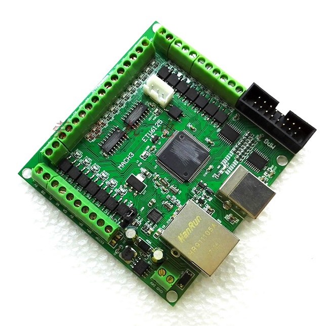

Re: Находки c taobao.com
Ethernet/USB контроллер для MACH3.
6 осей по 125 КГц.
14 входов/выходов.
Отдельный штекер под пульт (MPG).
Управление оборотами шпинделя - 0-10V.
https://item.taobao.com/item.htm?id=566845041661 - 42$
