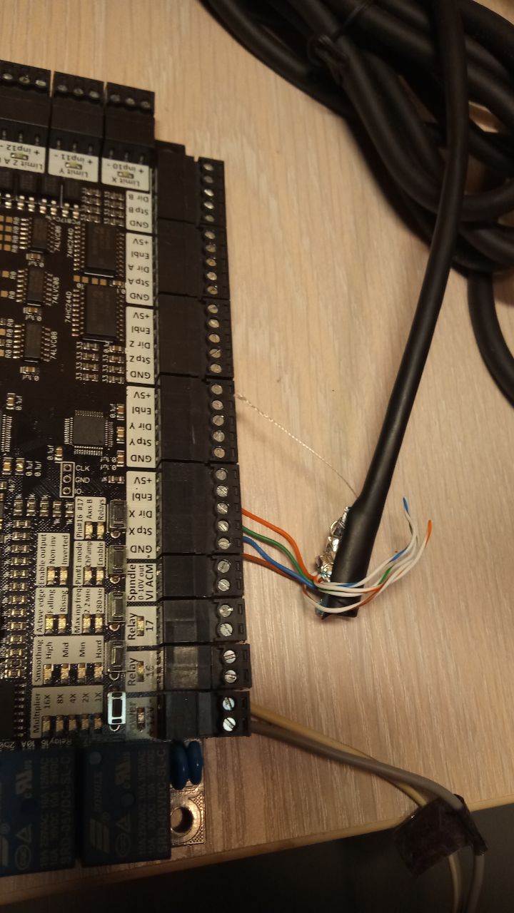

Ткните пожалуйста может что не так по подключению степмастера к студии. Предполагаю какой-то косяк с енаблом пробовал отключать и инвестировал сигнал на степмастере.
IMG_20180826_205734_759.jpg (10077 просмотров) <a class='original' href='./download/file.php?id=145089&sid=8dfa1234e7f5a3000a6f7d42a02b97df&mode=view' target=_blank>Загрузить оригинал (142.86 КБ)</a>
IMG_20180826_205731_904.jpg (10077 просмотров) <a class='original' href='./download/file.php?id=145090&sid=8dfa1234e7f5a3000a6f7d42a02b97df&mode=view' target=_blank>Загрузить оригинал (166.74 КБ)</a>
IMG_20180826_205729_485.jpg (10077 просмотров) <a class='original' href='./download/file.php?id=145091&sid=8dfa1234e7f5a3000a6f7d42a02b97df&mode=view' target=_blank>Загрузить оригинал (129.79 КБ)</a>

так нет в студии энабла. сделайте так чтоб включался привод при подаче питания. Честно говоря кроме случая с приводом поворотной оси или шпинделя токарного - чтоб на включенном станке ручкой патрон покрутить - вообще не вижу смысла в энабле, мое личное мнение.

если отрубать Enable в настройках в двух местах?
2.jpg (9934 просмотра) <a class='original' href='./download/file.php?id=145336&sid=8dfa1234e7f5a3000a6f7d42a02b97df&mode=view' target=_blank>Загрузить оригинал (215.79 КБ)</a>

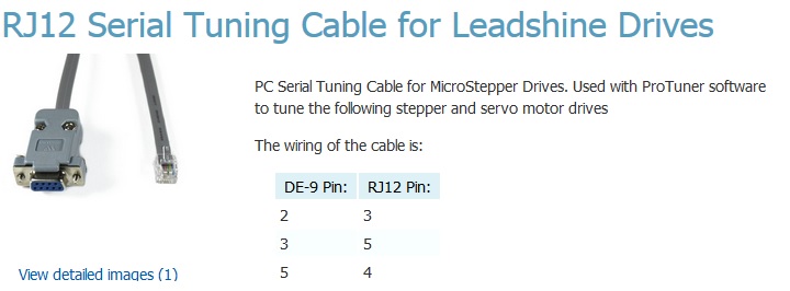

еще беда кабелем для тюнинга драйвера, не могу найти распиновку для моего разъёма, для RJ12 есть - там как раз три вывода, а вот как их соотнести с моим разъемом не пойму.
1.jpg (9934 просмотра) <a class='original' href='./download/file.php?id=145337&sid=8dfa1234e7f5a3000a6f7d42a02b97df&mode=view' target=_blank>Загрузить оригинал (41.44 КБ)</a>
photo5212955704879589737.jpg (9934 просмотра) <a class='original' href='./download/file.php?id=145338&sid=8dfa1234e7f5a3000a6f7d42a02b97df&mode=view' target=_blank>Загрузить оригинал (94.7 КБ)</a>

Сообщение dima7411 »
У Тенгеля в теме где-то есть распиновка. С картинками, чего куда...

Сообщение al_us »
В теме магазина? быстро пробежался ничего не нашел.
