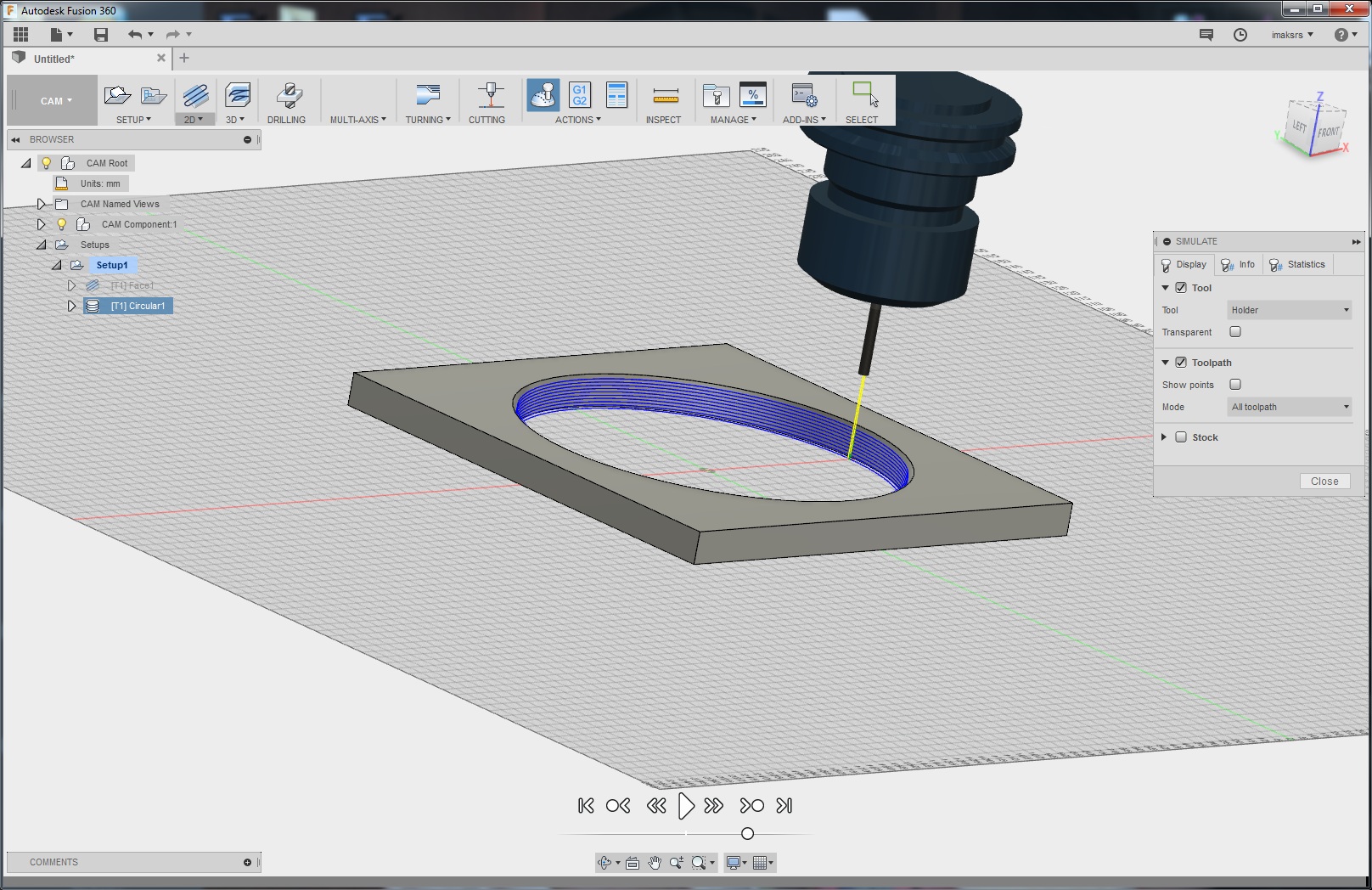

iMaks-RS
Сообщения: 1692
Репутация: 205
Настоящее имя: Maks
Откуда: От туда.
Re: ЧПУ - XC609M
Сообщение iMaks-RS »
изобразил.. как смог.. построцессор Fanuc
код в архиве, т.к. tap/nc файлы запрещены
по скоростям подправить надо наверное.. скушает ЧПУ сей код или нет.. если да, то каков результ, если не секрет?

Мастерок писал(а):G90
G9S10
M8
G0Z20.000
G0X0.000Y0.000
M101
G0X-44.000Y0.000Z20.000
M100
G1Z-5.000F2000.0
M101
G3X-23.711Y-37.071I43.982J-0.017
M101
G3X4.506Y-43.772I23.694J37.017
M101
G3X36.489Y-24.596I-4.489J43.747
M101
G3X43.772Y4.506I-36.428J24.580
M101
G3X24.596Y36.489I-43.747J-4.489
M101
G3X-4.506Y43.772I-24.580J-36.428
M101
G3X-36.489Y24.596I4.489J-43.747
M101
G3X-44.000Y0.000I36.305J-24.531
M101
G0Z20.000
M101
G0X0.000
M100
M9
G53Z0
G0X0.000Y0.000
А M101 это что? Включение шпинделя? Зачем его там так много? Может так? :

Да. Вот так попробовать:
G90
G64
M8
G0Z20.000
G0X0.000Y0.000
M101
M100
G1Z-5.000F2000.0
M101
G0Z20.000
G0X0.000
M100
M9
G53Z0
G0X0.000Y0.000
