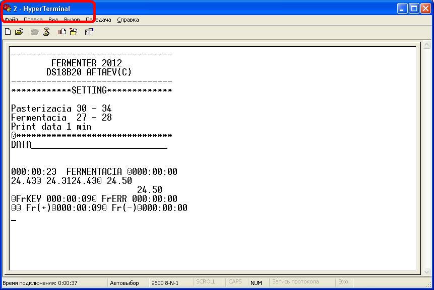

aftaev писал(а):
Вложение Ардуина.JPG больше недоступно
aftaev, интерестно а чЁэта утебя в кастрюле варится?
Ардуина.JPG (2659 просмотров) <a class='original' href='./download/file.php?id=9250&sid=d6c74a9ab45df0c55fd9b452be49a62a&mode=view' target=_blank>Загрузить оригинал (65.3 КБ)</a>

кастрюля всего лишь на 9тонн, в другом месте на 80 тонн субстрата. Так делается субстрат для грибов. Неправильно выдержали температуру шаг влево/вправо пару градусов вырола не та микрофлора и получили брак. Мне нужен регистратор данных + небольшая автоматизация здесь описывал Мои проекты на Ардуино #1
