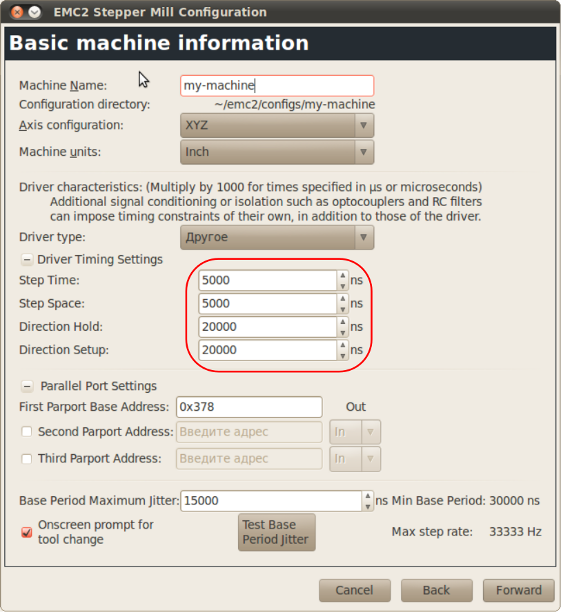

Параметры станка, контроллера и быстродействия
Настройки станка
Вводим название станка, в документации говорится, что можно использовать заглавные и строчные буквы, цифры и знаки "-" и "_".
Выбираем конфигурацию осей. XYZ (Фрезер), XYZA (4-х осевой фрезер) или XZ (Токарный станок). Названия только для примера. Если у Вас двух осевой станок, то можете выбрать XYZ, и ось Z оставить не настроенной.
Единицы измерения станка: дюймы или миллиметры.
Настройки контроллера
Можно выбрать из набора предустановленных параметров если Ваш контроллер в список. Или настроить все самому.
Параметры Step time, Step space, Direction hold, Direction setup смотрите в документации к вашему контроллеру.
Настройки lpt
Если у Вас только один lpt, то можно ничего не трогать по умолчанию стоит установка стандартного адреса lpt порта.
Настройки быстродействия
Base period - это одна из основных величин быстродействия, она определяет максимальную скорость работы с контроллером. Она определяет так называемый heartbeat (сердцебиение системы в целом) от которого зависит время для генерации сингала Step. Фактически, чем меньше base period тем больше максимальная частота генерации шагов (например, при Base period = 30 000 ns максимальная частота генерации шагов равна 33333Гц, что при 200 шагах на оборот в режиме микрошага 1:8 дает максимум 20 оборотов в секунду).
Base period зависит от параметров компьютера. Правильно определить base period можно при помощи утилиты Latency test, она тоже входит в состав EMC2. Latency это задержка с которой компьютер может остановить процесс работы для обработки внешнего запроса. В нашем случае, запросом является периодичный "heartbeat" (стук сердца) на основе которого вычисляется нужное время для следующего шага. Для того, чтобы контроллер работал правильно и не пропускал шаги минимальный base period должен быть равным длительность direction setup+direction hold+step space+maximum latency.
Итак, запускаем Latency test, и пытаемся нагрузить компьютер разными задачами, чтобы наверняка получить максимальную задержку. Можно запустить проигрываться фильм, полазить по интернету, скопировать большой файл, перемещать окна. Через несколько минут смотрим значение Base thread Max jitter (максимальное дрожание base period) и вставляем это значение в соответствующую строку в Stepconf.

И еще по настройке конфига: откуда взять или как расчитать эти величины?
Screenshot-EMC2 Stepper Mill Configuration-2.png (3767 просмотров) <a class='original' href='./download/file.php?id=136671&sid=bf25d044eeb8d77d2c6f89895155fcd3&mode=view' target=_blank>Загрузить оригинал (233.88 КБ)</a>
Я так понимаю - это настройка частоты контроллера или все-таки драйвера ШД?

jackmet писал(а):Я так понимаю - это настройка частоты контроллера или все-таки драйвера ШД?
Re: EMC2 Integrators Manual Перевод на русский язык #54
первый рисунок показывает какой параметр за, что отвечает

Nikomas писал(а): В вашем случае лучше поставить индикатор и по нему прикинуть перемещения.
Зубы, возможно, посчитаны не правильно. Про какой индикатор речь и какие перемещения я им должен измерить?
solo писал(а):первый рисунок показывает какой параметр за, что отвечает
за ссылку спасибо, но там так написано мудренно, что я нихера не понял. Можно как-то по-проще? Например, у драйвера ШД максималка 50 кГц т.е. = 20000 нс. Если я правильно понимаю вопрос, то для меандра 10000-степ и 10000 спейс. А вот откуда холд и сетап взять - вопрос.
solo
Сообщения: 1355
Репутация: 272
Настоящее имя: Юрий Соловьев
Откуда: Украина Харьков
Re: Конфигурация EMC2 LinuxCNC
Сообщение solo »
jackmet писал(а):Можно как-то по-проще?
у драйвера ШД есть характеристика мин время импульса , или мин время паузы , эти значения надо сюда и поставить ( степ тайм , степ спейс )
что касается значение "дирек" то эти значения больше зависят от конструктивных особенностей станка , если надо чтобы при смене направления движения оси станок делал задержку то нужно будет подобрать значения "дирек" при наладке станка, эти значения позволяют компенсировать моменты инерции подвижный частей станка
В подавляющем большинстве случаев эти значения можно оставить по умолчанию , а если возникнит необходимость то подкорректировать, эти значения, после в соответствующих файлах

solo писал(а):что касается значение "дирек" то эти значения больше зависят от конструктивных особенностей станка , если надо чтобы при смене направления движения оси станок делал задержку то нужно будет подобрать значения "дирек" при наладке станка, эти значения позволяют компенсировать моменты инерции подвижный частей станка
У меня немного другая задача. Надо отстроить ПИД петлю на приводе. Для этого надо задать направление движения, например х50. Ждем 2-3 сек пока отрисуется Хал-Скоп. Затем едем в х0 и ждем например 5сек (время для сравнения графика Скопа и внесение изменения в привод). Затем снова повторяем процедуру. х50 -> ждем 3сек - > x0 -> ждем 5 сек... Как такое реализовать Г-кодами?
