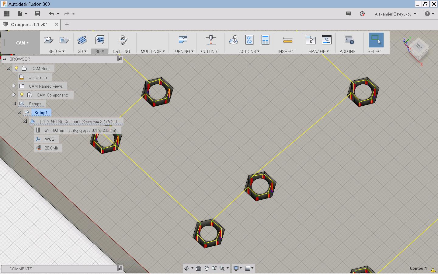

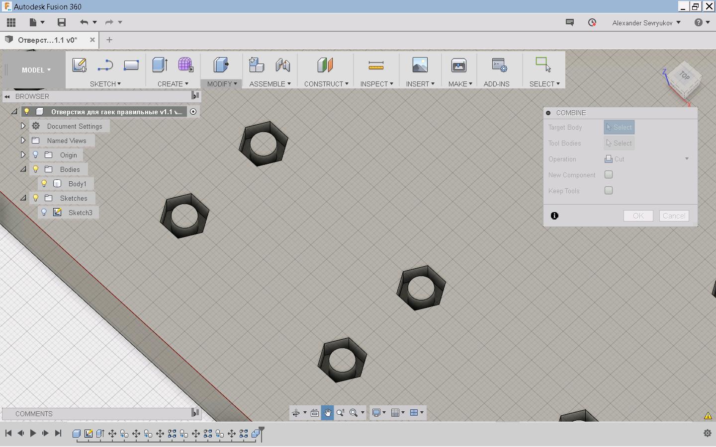

Наверное вопрос не именно про Fusion, а вообще, но я ковыряю именно Fusion. Делаю выборку в заготовке под гайки так - Body1 Box (заготовка), Body2-BodyN выдавленные в нужных местах с помощью Extrude места под гайки и дальше Combine - Cut (Target - Body1, Tool - места под гайки). Но в реальной заготовке уже есть сквозные отверстия и необходимо только "дорезать" углы. Поскольку места под гайки у меня с отверстием - по центру мест в Body получается цилиндр и он мешает проходу большой фрезы, хотя по факту её использовать вполне можно из за готовых отверстий. Как правильно объяснить Fusion, что в заготовке уже есть отверстия и дорезать надо только часть ? При описанном выше способе получается один Body и если я отверстия в нем сделаю - CAM будет пытаться их резать. Можно сделать просто место под гайку без отверстий, но тогда вхолостую половину времени станок ездить будет.

Нарисовать отверстия в модели. Можно так же просто поднять нижнюю высоту обработки до нужной глубины выборки, как самое простое.

Но тогда он будет пытаться резать эти отверстия, которые уже есть (ну т.е. частично впустую бегать) ? Хотел от этого избавиться.

Если их не указывать, то не будет. Вообще эскизик какой то прикрепить хорошо

Прикрепил в виде "без отверстий". В 3d обработке fusion предлагает только модель выбрать, а она у меня одна, единая с местами для гаек (может что то в этом плане нужно сделать по другому, но не пойму что). В 2d можно выбрать плоскости этих мест под гайки, что вроде тоже не совсем то.

А какая стратегия используется? Уберите эти пеньки, ставьте контур, выделяйте его и делайте 2 прохода с шагом 1мм например. Опять же, чем резать, и на чем, за один проход или нет, данных мало, там вообще нет проблем. Если стратегия карман, то он будет учитывать отверстия и снимать только то что нужно
