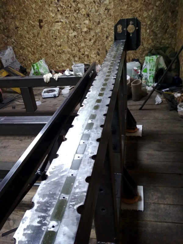

У меня такой промежуточный вариант:
polymer.jpg (3854 просмотра) <a class='original' href='./download/file.php?id=137486&sid=eaa658df07e3112a9a61721f13a57a73&mode=view' target=_blank>Загрузить оригинал (57.79 КБ)</a>
Толщина слоя около 0.2мм. Слой сформирован прикладыванием линейки поверх клякс полимербетона. Вроде все ровно - линейка по затвердевшим "подкладкам" скользит как по льду.

смола 60г (ЭД-20 + отвердитель Этал-45М)
микроволластонит 25г
кварцевая пудра 55г
железный порошок 60г
Но это не окончательный вариант, можно было погуще, пусть бы слой был толще, зато тверже.
Вообще текущие результаты не нравятся, думаю в чем причина. Может, буду переделывать.
Установил на полимерный слой рельсу, прикрутил (без фанатизма).
На рельсу - "каретку", подвигал. Двигается явно легче, чем до полимера.
Далее на каретку поставил рамный уровень с ценой деления 0.02мм/м, прокатал вдоль и поперек. В обоих направлениях пузырек ходит от края до края, хотя и медленно. Как бы многовато для продольного направления.
Потом на рельсу - линейку и КМД-шками проверил зазоры. С одного края обнаружился горб почти в 0.1мм. Почему - х.з, вроде очистил и поверхность и рельсу. Рельсы - китай THR, но не думаю, что в них дело.
И да, еще есть проблема с адгезией смолы к металлу. То ли ацетон, к-рым обезжиривал, паленый, то ли еще что... Т.е. сколупнуть стамеской можно без чрезмерных усилий.

Описываю процесс, на к-ром остановился:
Имеем зачищенную поверхность с отклонением от плоскостности ну пусть не хуже 0.5мм:
1.jpg (3651 просмотр) <a class='original' href='./download/file.php?id=137666&sid=eaa658df07e3112a9a61721f13a57a73&mode=view' target=_blank>Загрузить оригинал (36.27 КБ)</a>
Отверстия просверлены, резьба нарезана.
Поэтому берем термоклеевой пистолет:
2.jpg (3651 просмотр) <a class='original' href='./download/file.php?id=137667&sid=eaa658df07e3112a9a61721f13a57a73&mode=view' target=_blank>Загрузить оригинал (31.17 КБ)</a>
И заклеиваем отверстия:
3.jpg (3651 просмотр) <a class='original' href='./download/file.php?id=137668&sid=eaa658df07e3112a9a61721f13a57a73&mode=view' target=_blank>Загрузить оригинал (43.11 КБ)</a>
Лезвием канцелярского ножа удаляем торчащие излишки
4.jpg (3651 просмотр) <a class='original' href='./download/file.php?id=137669&sid=eaa658df07e3112a9a61721f13a57a73&mode=view' target=_blank>Загрузить оригинал (29.64 КБ)</a>
Для обезжиривания поверхности используем концентрат технического моющего средства
5.jpg (3651 просмотр) <a class='original' href='./download/file.php?id=137670&sid=eaa658df07e3112a9a61721f13a57a73&mode=view' target=_blank>Загрузить оригинал (28.72 КБ)</a>
Но говорят, подойдет и Фэйри для посуды.
Наносим пену, даем ей полежать минут 10, влажной тряпкой снимаем, вытираем насухо.
Если хочется, дополнительно протираем и ацетоном.
Важно, чтобы тряпка была не ворсистая.
Последний раз редактировалось Argon-11 21 апр 2018, 15:40, всего редактировалось 1 раз.
Argon-11
Сообщения: 1955
Репутация: 461
Re: Портальный фрезер по МДФ/пластику/мягким металлам, 2500x
Сообщение Argon-11 »
Замешиваем эпоксидную смолу с добавлением 5-10% ацетона:
7.jpg (3649 просмотров) <a class='original' href='./download/file.php?id=137671&sid=eaa658df07e3112a9a61721f13a57a73&mode=view' target=_blank>Загрузить оригинал (26.97 КБ)</a>
И грунтуем площадку. Механическое сцепление смолы с металлом тем лучше, чем она жиже.
Кисточка нужна покачественнее, чтобы волосья не лезли.
8.jpg (3649 просмотров) <a class='original' href='./download/file.php?id=137672&sid=eaa658df07e3112a9a61721f13a57a73&mode=view' target=_blank>Загрузить оригинал (38.79 КБ)</a>
Наносим на линейку разделительную смазку
9.jpg (3630 просмотров) <a class='original' href='./download/file.php?id=137673&sid=eaa658df07e3112a9a61721f13a57a73&mode=view' target=_blank>Загрузить оригинал (27.08 КБ)</a>
Даем высохнуть, и наносим еще пару раз. Может быть, есть смысл располировать - зависит от способа нанесения и самой смазки.
Впрочем, мне хватало одного раза, полированный металл от смолы отделяется на раз.
На площадку укладываем щупы (2 шт, тоже обработанные разделителем), в тех зонах, к-рые совпадают с рисками на линейке, по правилу 2l/9
10.jpg (3630 просмотров) <a class='original' href='./download/file.php?id=137674&sid=eaa658df07e3112a9a61721f13a57a73&mode=view' target=_blank>Загрузить оригинал (34.73 КБ)</a>
Я уложил щупы толщиной 0.55мм
Последний раз редактировалось Argon-11 21 апр 2018, 15:40, всего редактировалось 2 раза.
Argon-11
Сообщения: 1955
Репутация: 461
Замешиваем полимерную кашу.
На этом фото
11.jpg (3629 просмотров) <a class='original' href='./download/file.php?id=137675&sid=eaa658df07e3112a9a61721f13a57a73&mode=view' target=_blank>Загрузить оригинал (26.39 КБ)</a>
каша состоит из
смола ЭД-20: 40г
отвердитель Этал45М: 20г
микроволластонит: 30г
кварцевая пудра: 40г
Добавляем 220г железного порошка и получаем нечто, похожее по вязкости на бетон из смеси песка и цемента:
14.jpg (3629 просмотров) <a class='original' href='./download/file.php?id=137676&sid=eaa658df07e3112a9a61721f13a57a73&mode=view' target=_blank>Загрузить оригинал (32.03 КБ)</a>
Равномерно укладываем смесь на поверхность, где будет лежать рельса:
15.jpg (3629 просмотров) <a class='original' href='./download/file.php?id=137677&sid=eaa658df07e3112a9a61721f13a57a73&mode=view' target=_blank>Загрузить оригинал (35.24 КБ)</a>
Кладем линейку
16.jpg (3629 просмотров) <a class='original' href='./download/file.php?id=137678&sid=eaa658df07e3112a9a61721f13a57a73&mode=view' target=_blank>Загрузить оригинал (33.9 КБ)</a>
Естественно, убеждаемся, что линейка лежит точно в том месте, где уложим рельсу.
Шпателем и тряпкой с ацетоном удаляем выдавившиеся излишки, чтобы потом не задолбаться шлифовать бугры полимербетона:
18.jpg (3629 просмотров) <a class='original' href='./download/file.php?id=137679&sid=eaa658df07e3112a9a61721f13a57a73&mode=view' target=_blank>Загрузить оригинал (27.24 КБ)</a>
Чистим инструмент, спасаем кисти, ждем сутки.
Вся эта операция занимает 1.5-2 часа, если все под рукой.
