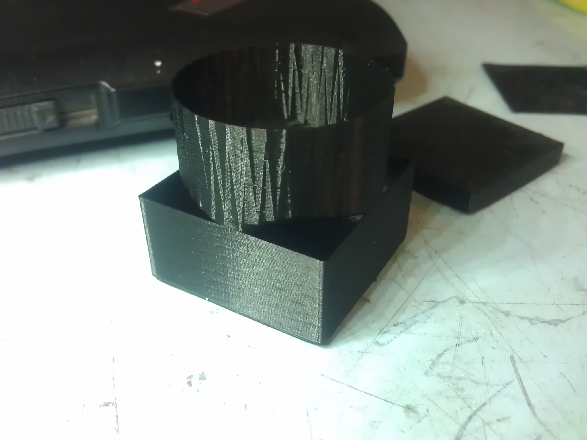

Сколхозил нагрев хотэнда на мосфете и даже заставил его работать и показывать температуру.
IMAG0629.jpg (9476 просмотров) <a class='original' href='./download/file.php?id=138118&sid=49bdb1264de2c6bfda71494e774a93d5&mode=view' target=_blank>Загрузить оригинал (337.54 КБ)</a>
Концевики понятное дело прикрутил.
На стол пока забил - но если буду делать то нагрев будет автономный.
Более-менее расчехлился с настройками хитрой прошивки Teacup.
Подобрал слайсер ( собственно Slic3r - из него и печатал)
Ну и напечатал тестовые модельки. Всё чётенько - в свою вожделенную десятку попадаю - а мне больше и ненадо.
Качеством доволен. Естественно ещё буду играться настройками - но уже сейчас могу печатать то что мне надо.

Какая скорость и ускорение по осям? Мне кажется или деталь деформирована?
Ershoff
Сообщения: 635
Репутация: 241
Откуда: Киев. Украина
Re: Нечто похожее на Прюшу из подножных материалов.
Сообщение Ershoff »
evgenymcp писал(а):Какая скорость и ускорение по осям? Мне кажется или деталь деформирована?
70 мм/с скорость в установках слайсера
фидрейт в прошивке - 4800 мм/мин по ХУЕ, по Z - 300 мм/мин
ускорение 200 mm/s^2
Деталь не деформирована - квадрат квадратный, круг круглый.(с поправкой на интерполяцию конечно же ;))
Артефакты от недостаточных ускорений и люфтов в говноподшипниках (не принципиально по моим задачам)
Примерно похожие косяки у дельт наблюдаются.
Загибы(деформация) по краям - недостаточная липкость клеевой основы и перегрев пластика (260 градусов) - стол холодный от слова совсем.
Короче буду ещё с настройками играться, но даже вот в таком виде меня удовлетворяет качество.
В моём случае 3д принтер - это вспомогательный инструмент
и то что будет на нём печататься не критично к внешнему виду - важнее общая точность - она есть в нужном мне количестве, а конкретно +-0.2 :))
