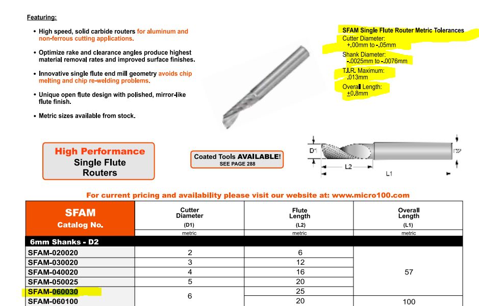

"Валы" (точнее, толкатели для кнопок) выполнены не мной, давно, в большом количестве из прутка поликарбоната диаметром 6 мм. Замеры показали, что значения диаметра варьируются в пределах 5.75-5.85 мм (измерено китайским электро-штангенциркулем из недавней темы).
Отверстия под эти толкатели выполняются в пластинах такого же поликарбоната толщиной 8-10-12 мм, и имеют номинальный (по КД и 3д-модели) диаметр 6.2 мм. Отверстия я выполнял дешёвой китайской (DJTOOL) однозаходной фрезой диаметром 6 мм, во Fusion360, стратегия Bore.
До не давних пор всё было нормально, отверстия делались, толкатели в них вставлялись и свободно ходили, выполняя свою толкательную функцию.
Но вот на паре последних пластин, вдруг, толкатели перестали лезть в отверстия. Замер показал, что отверстия имеют диаметр менее необходимого 6.2, а в диапазоне 5.7-5.8 мм. И вот не лезут толкатели в них.
Процесс подготовки УП не менялся, механика станка та же. И дёрнуло меня замерить диаметр режущей части фрезы.
Оказалось, что все китайские фрезы имеют рабочий диаметр 5.6-5.8 мм, более того, made in usa Micro 100 spfm-060030 фреза 6 мм тоже в режущей части меньше "шестёрки" на примерно такие же величины (хотя в каталоге погрешность цилиндричности(?) значится в минус 5 сотых). При том, хвостовики у всех - 5.98-6.0 мм.
Это всё про однозаходные фрезы. Еще больше "непонятности" добавило измерение не самой дорогой двухзаходной фрезы от Koves на 4 мм - идеальные 4 мм на режущей части и на хвостовике.
В общем, я в "непонятности", как жить теперь? Промерять каждую используемую фрезу "перед употреблением"?

Hanter писал(а):вы одноперую нормально не замЕряете. у нее обнизка сделана чтобы не затирала.
Логично. Но где значения этой обнизки брать, если "даже у американцев" она не прописана в каталоге:
sfam.JPG (6314 просмотров) <a class='original' href='./download/file.php?id=136389&sid=d461e34c0a2065423494d3a89aff5a8e&mode=view' target=_blank>Загрузить оригинал (90.53 КБ)</a>

Re: Реальный размер фрез
cncmybox писал(а):Логично. Но где значения этой обнизки брать, если "даже у американцев" она не прописана в каталоге:
а зачем оно вам ???
если производитель заявляет фрезу как 6мм, то вероятно она должна соответствовать этому заявлению.
А с другой стороны вообще то фрезы как и сверла должны быть в минусе. то что кто-то делает их в нулях - ну фиг знает. может и хорошо, а может и не очень. Просто вы смотрите со своей колокольни. со своих привычек работать. и забываете что далеко не все работают так. Есть такая штука как "корректоры". Фрезой которая реально 4.00 мм вы никогда паз 4.0 не сделаете... паз всегда будет больше. а вот фрезой которая реально 3.98 - в 4.00 паз вогнать можно.. по этому тут палка о двух концах...
Но в вашем случае проблема не в инструменте. ищите проблему в механике для начала.
дык в плюс они никак и не должны уходить. любые люфты дадут уходы в минус. заниженый размер инструмента тоже даст уход в минус.
