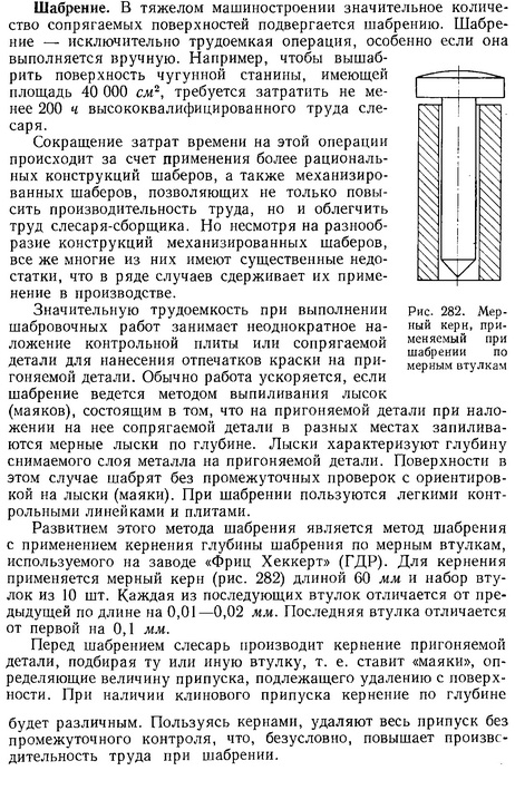

Учитывая мою неприязнь к монотонной работе, уже устал шлифовать. Проблема в том, что съем металла идет очень небольшой - бывает, сделаю 2-3 прохода зачистным диском, после чего проход лепестковым (зерно Р16), измеряю - снято несколько соток, при том, что осталось около 0.6мм
Думаю, как бы ускорить/упростить процесс, хотя бы виртуально...
Вот если бы на шлифуемую поверхность наносить риски на точную глубину и по ним потом шлифовать лепестковым диском до исчезновения рисок... Было бы интереснее, т.е. результат был бы виртуально быстрее заметен.
Но как нанести риску/засечку определенной глубины?
Argon-11
Сообщения: 1955
Репутация: 461
Re: Портальный фрезер по МДФ/пластику/мягким металлам, 2500x
Сообщение Argon-11 »
На глазок бор-фрезой наделал рисок.
Так это... намного веселее шлифуется! Голова уже не занята подсчетом сколько проходов болгаркой надо сделать, можно аудиокнигу в ухо и не торопясь фигачить.
Осталось только понять, как нанести риски определенной глубины?
Каким-нибудь керном, может набить?
Иметь бы несколько таких кернов на глубины 0.1 - 0.4мм.

Да я предполагал инструмент "типа" керна, но с юбкой-ограничителем, отстоящей от конца жала на те же 0.1-0.3мм.
Нашел вот "автоматический кернер", сила удара к-рого задается внутренней пружиной. И еще можно регулировать силу удара + несколько раз в одну точку бить, тем самым увеличивая глубину.
Завтра добуду, попробую.
Т.е. по сути это наверное называется шлифовкой по маякам и этот велосипед изобретен уже давно.

Промерить очень точно глубину удара можно штангельрейсмасом и обычной иголкой, воткнутой в пенопластовый кубик.

Argon-11 писал(а):Вот если бы на шлифуемую поверхность наносить риски на точную глубину и по ним потом шлифовать лепестковым диском до исчезновения рисок...
Я уже предлагал, но напомню о шабрении по маякам
https://www.youtube.com/watch?v=FgGtBlsXllw
как по мне - этот принцип использовать было бы эффективнее всего.
Как конкретно применить (снимать шабером, болгаркой место под маяки или еще как, использовать концевые меры и тп...) - придумаешь сам.
Удачи.

Так у меня это самое и происходит, только сейчас идет грубый этап шлифовки - без краски. Риски мне нужны для того, чтобы "отключить голову" при глубокой шлифовке больших горбов.
Финальный этап с краской попробую с малой линейкой, ШМ630. "Маяки" ведь будут уже готовы по всей площади.
Уже где-то выкладывал:
2018-01-09_11-13-39.jpg (3181 просмотр) <a class='original' href='./download/file.php?id=136123&sid=d1dbec174930338e376b84f216a83e69&mode=view' target=_blank>Загрузить оригинал (249.16 КБ)</a>

Боюсь, это не так-то просто регулировать в пределах десятых долей миллиметра...
Раздобыл автоматический кернер, завтра буду пробовать в деле. Попробовал просто потыкать - вроде вмятинки примерно одинаковые по диаметру получаются. Значит, и глубина одинаковая. Регулировка силы удара не работает, но влияет количество ударов в одну точку.
Если не получится, есть еще одна задумка.

Argon-11 писал(а):Раздобыл автоматический кернер, завтра буду пробовать в деле.
"Меня терзают смутные сомнения" (С) :)
что-то мне кажется, что надо брать шабер и маячить им.
Площадки небольшие получаются - снимать немного.

Похоже, суть задумки не улавливаешь :)
Представь, что надо снять горб высотой 1мм. Зная, что кернер оставляет ямки глубиной не более 0.2 мм я почти полностью снимаю этот горб совсем не прикладывая линейку!
Дело в том, что съем материала очень медленный даже крупнозернистым диском. Если психануть и краем диска для скорости поработать, то можно серьезно перешлифовать. Метки, нанесенные кернером, позволят видеть границу допустимой шлифовки в глубину.
А точные маяки - это уже следующий этап!
