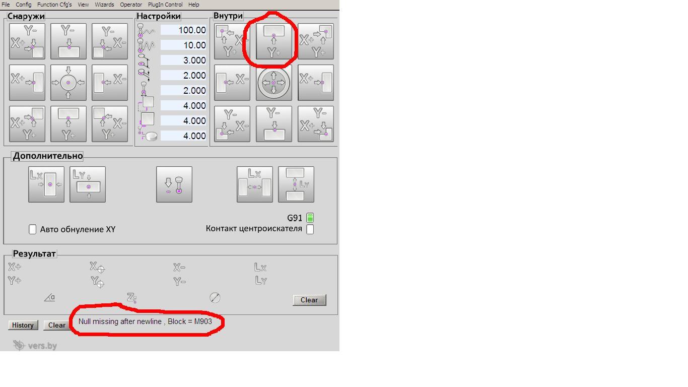

verser, спасибо за красивый Wizard. Немного "допилить", и получится хороший инструмент для работы с датчиком Probe.
На что хотелось бы обратить внимание:
1. Не хватает ручных перемещений с помощью клавиатуры.
Решается просто добавлением кнопки (OemButton 103 - Jog Enable Off/On Toggle) и индикации (OemLED 83 - Jog Enable On) на каждой странице Wizard.
2. При работе макросы используют G91. Этот режим относительного (инкрементального) позиционирования G91 остаётся включенный даже после выхода из Wizard.
3. HotKey (горячие кнопки) повторяются.
4. Например жмёшь X+, макрос отрабатывает полностью весь алгоритм (без срабатывания (касания) датчика Probe) и даже выдаёт какие-то координаты. Ошибок нет (но датчик-то ни разу не сработал).
Ось Z начинает движение вниз (без срабатывания (касания) датчика Probe) по такому алгоритму: вниз-вверх-вниз-вниз, и выдаёт координаты. Ошибок тоже нет.
5. Ещё при нажатии кнопки Y+ (внутри) ошибка:
Probe2.JPG (6277 просмотров) <a class='original' href='./download/file.php?id=134657&sid=8bfc1e5373054e4a7acc530f8e10dbdf&mode=view' target=_blank>Загрузить оригинал (83.59 КБ)</a>

gennadiy писал(а): На что хотелось бы обратить внимание..
Отличный bug report! :good: Всё по существу. Спасибо, gennadiy, за проделанную работу.
Все правки и пожелания из поста выше внесены.
