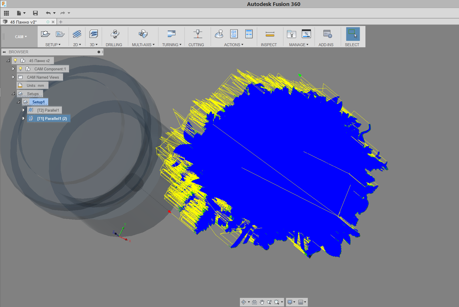

Размер, грубо говоря, 95 х 75 мм. Попробовал радиусной фрезой 0.1мм с шагом 0.01мм. Расчёт занял около 5-ти минут. Расчёт успешно завершился и модель вместе с мульёном линий реза фрезы нормально вертится-крутится в редакторе. Надо отдать должное прогерам из команды Ф360, оптимизация отображения на высоте.
Прощай ArtCam :cry:
2018-03-30_110104.png (4672 просмотра) <a class='original' href='./download/file.php?id=135969&sid=2dc3a254fb64477f33fe02dba2e6cfdb&mode=view' target=_blank>Загрузить оригинал (113.04 КБ)</a>
2018-03-30_110312.png (4672 просмотра) <a class='original' href='./download/file.php?id=135968&sid=2dc3a254fb64477f33fe02dba2e6cfdb&mode=view' target=_blank>Загрузить оригинал (186.82 КБ)</a>
2018-03-30_110500.png (4672 просмотра) <a class='original' href='./download/file.php?id=135967&sid=2dc3a254fb64477f33fe02dba2e6cfdb&mode=view' target=_blank>Загрузить оригинал (116.21 КБ)</a>
2018-03-30_110550.png (4672 просмотра) <a class='original' href='./download/file.php?id=135966&sid=2dc3a254fb64477f33fe02dba2e6cfdb&mode=view' target=_blank>Загрузить оригинал (41.75 КБ)</a>

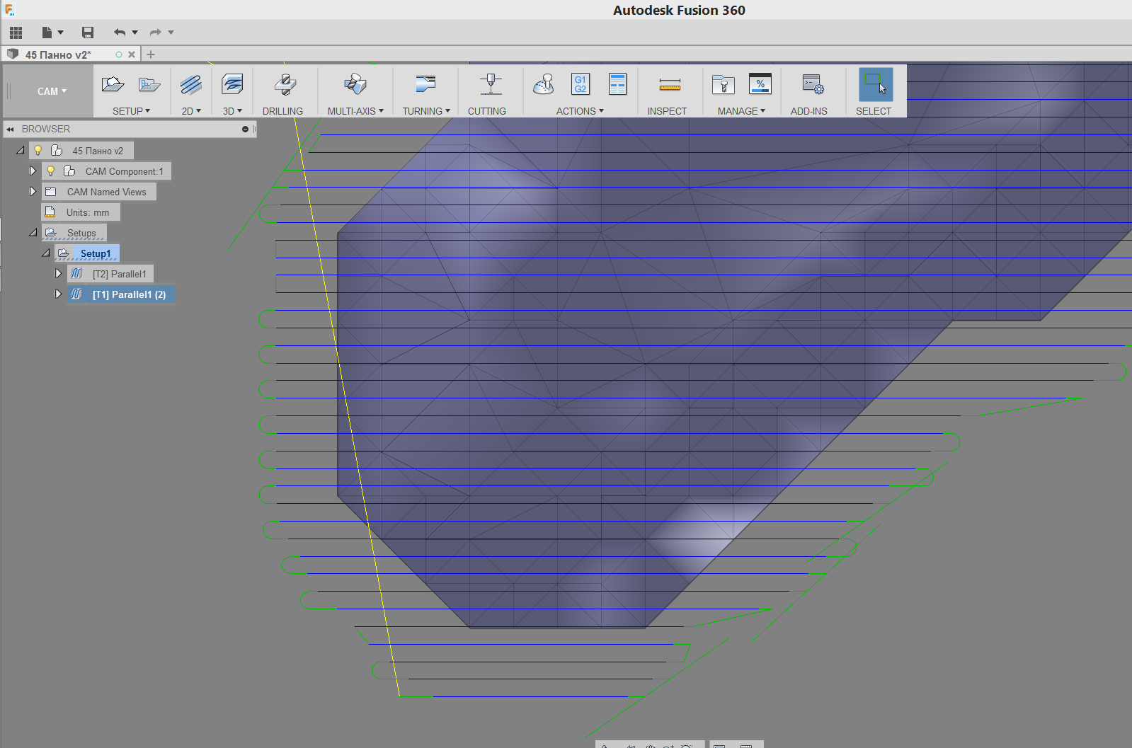

Поставил Tolerance = 0.001. Расчёт траектории занял те же 5 минут. В постпроцессоре тоже выставил Tolerance = 0.001. Постпроцесс занял около 15 секунд. Итоговый файл УП получился размером 215 Мб. Кстати, это всё я на ноуте делаю, где процессор и видео медленней в 2-3 раза чем на настольных ПК.
Прощай ArtCam :cry:

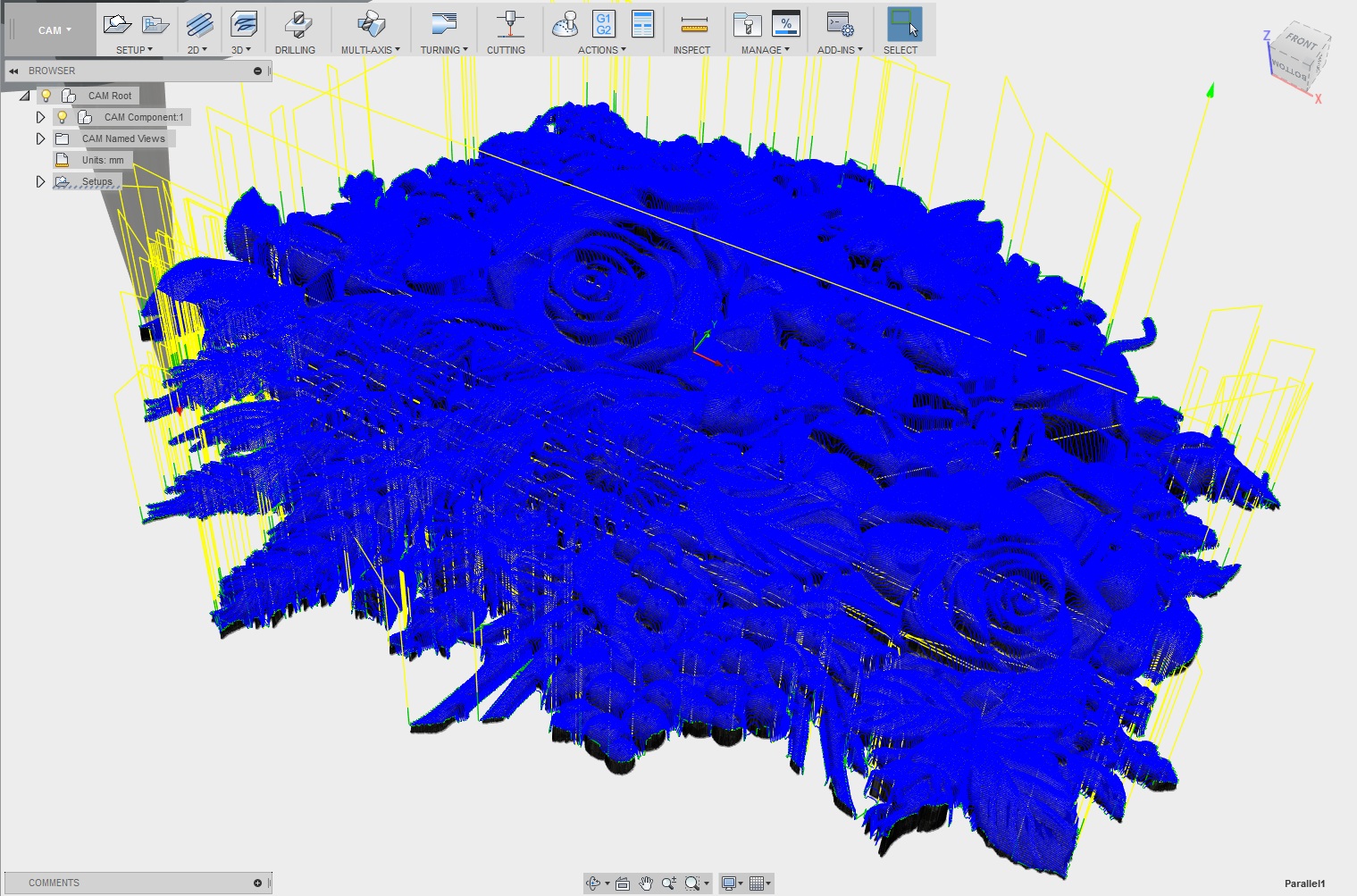

Есть такая штука.. во время работы со скетчем в меню скетча есть пункт Mesh -> Create Mesh Section. Эта штука делает срез сеточной модели на указанной высоте и вставляет в скетч контур этого среза. На очень детализированных моделях срез делает очень долго. Конкретно на этой модели - около 20 минут. Это ж мильён мелких отрезков в скетч добавились!
2018-03-30_171701.png (4563 просмотра) <a class='original' href='./download/file.php?id=136004&sid=2dc3a254fb64477f33fe02dba2e6cfdb&mode=view' target=_blank>Загрузить оригинал (481.3 КБ)</a>
2018-03-30_172423.png (4563 просмотра) <a class='original' href='./download/file.php?id=136003&sid=2dc3a254fb64477f33fe02dba2e6cfdb&mode=view' target=_blank>Загрузить оригинал (100.74 КБ)</a>

Ура , получилось ! оказывается не ту обработку назначал...сделал параллельную и за 3 минуты всё ЗАШИБИСЬ получилось ! :ura: :cheesy: ...прощай Арткам и Дескпрото ! :freak:
ооо7.jpg (4500 просмотров) <a class='original' href='./download/file.php?id=136020&sid=2dc3a254fb64477f33fe02dba2e6cfdb&mode=view' target=_blank>Загрузить оригинал (2.9 МБ)</a>
