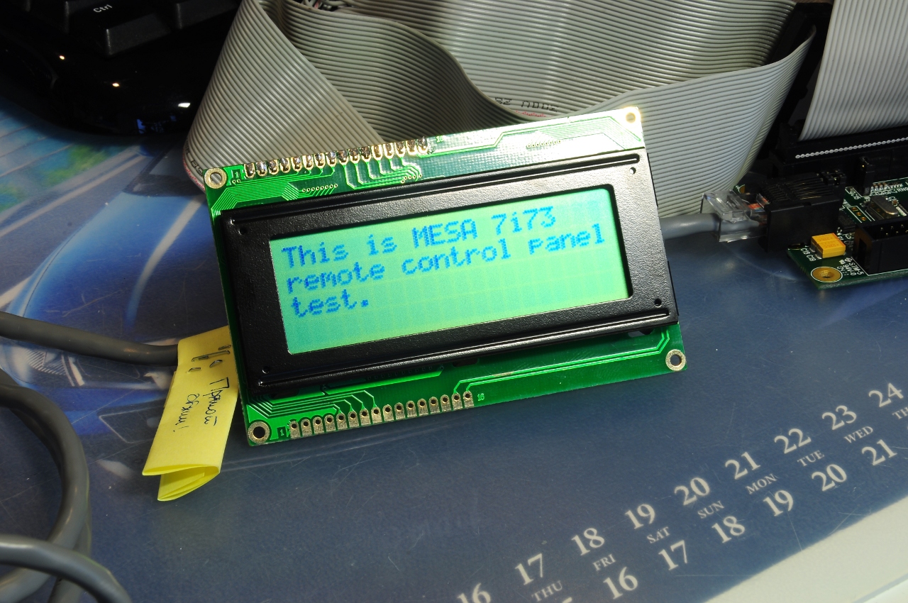

Первые тесты:
Экранчик стоит очень дешевый, из-за него видно плохо, но к mesa 7i73 можно подключить и другие экраны.
https://www.youtube.com/watch?v=5hsL5rrAF1g
Тест русских букв слегка провалился, но скорее всего это небольшой баг в компоненте lcd, т.к. русские буквы включая ё просматриваются на экране скоро попробуем его исправить.

Платы пришли, буду пробовать... Экранчик нашел на чипе HD44780. 20*4 как думаете, подойдет?
Re: Mesa 7i73 пульт ЧПУ для LinuxCNC
Должен работать. Скинь ссылку на него.
Должен работать, насколько я понимаю у него 8ми битный интерфейс, Mesa 7i73 работает с 4х битным, но в описании чипа, да и самой Месы пишут, что это чип работает и с 4х битным и с 8ми, и что практически все 8ми битные работают с 4х битными интерфейсами.
