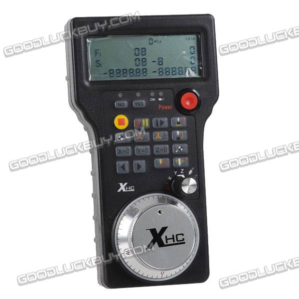

Re: Mesa 7i73 пульт ЧПУ для LinuxCNC
Ну в основном это плата, чтобы делать пульт для станка, т.е. что-то типо вот такого:
только все нативно под LinuxCNС. Ну и напихать можно больше кнопок, энкодеров, переключателей и всего такого.
Сообщение Andrey_L »
Сие китайское чудо реализовано,по-моему, на PoKeys 55
для Mach и по USB :D
Да, я привел приме, что можно реализовать на такой плате, с небольшими усилиями. Надо купить такой корпус, и еще бы MPG такую найти и все, можно собирать/подключать :)
