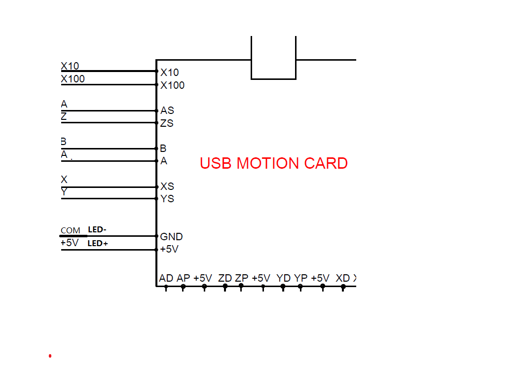

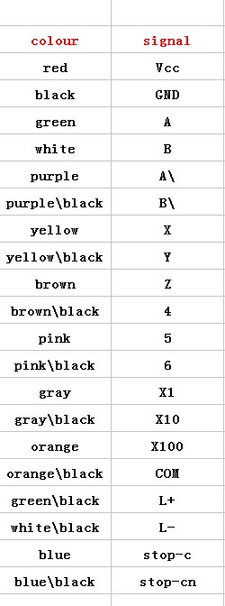

Уважаемые форумчане нужна ваша помощь.
Имеется пульт MPG100.
Никак не разберусь с подключением.
Подключаю как на схеме.
Провода А/, В/ и Х1 оставляю в воздухе.
Режимы переключаются, станок ёрзает.
Но оси с пульта не переключаются.
Только с компа.
Где копать?
100-Pulse-font-b-5V-b-font-font-b-MPG-b-font-font-b-handwheel-b.jpg (5376 просмотров) <a class='original' href='./download/file.php?id=137784&sid=3307525a348aaab8620242bbab607393&mode=view' target=_blank>Загрузить оригинал (134.13 КБ)</a>
20180422_180726.jpg (5376 просмотров) <a class='original' href='./download/file.php?id=137785&sid=3307525a348aaab8620242bbab607393&mode=view' target=_blank>Загрузить оригинал (245.96 КБ)</a>
HTB1oOUHnbSYBuNjSspf763ZCpXav.png (5376 просмотров) <a class='original' href='./download/file.php?id=137786&sid=3307525a348aaab8620242bbab607393&mode=view' target=_blank>Загрузить оригинал (30.04 КБ)</a>
HTB1ZQeVdJknBKNjSZKPq6x6OFXaK.jpg (5376 просмотров) <a class='original' href='./download/file.php?id=137787&sid=3307525a348aaab8620242bbab607393&mode=view' target=_blank>Загрузить оригинал (42.02 КБ)</a>

Re: USB Motion Card STB4100
Сообщение Rom327 »
Лёлик писал(а):Где копать?
Вот интересная статья: http://shagovik.ru/index.php?route=info ... icles_id=3

Лёлик
Сообщения: 3
Зарегистрирован: 19 апр 2018, 13:36
Сообщение Лёлик »
Rom327 писал(а):Вот интересная статья: http://shagovik.ru/index.php?route=info ... icles_id=3
Спасибо. Статья хорошая.
Но это уже последний вариант будет.
Хотелось бы всё таки подключить напрямую к контроллеру.

Откуда: Подольск
Сообщение Rom327 »
Вот видео от уважаемой (мной, по крайней мере) команды. Они собрали самодельный пульт, но внутренности те же, что и в заводском (твоем) пульте. Все работает. На вопросы отвечают!
https://www.youtube.com/watch?v=hjBuJ2PTNqg
