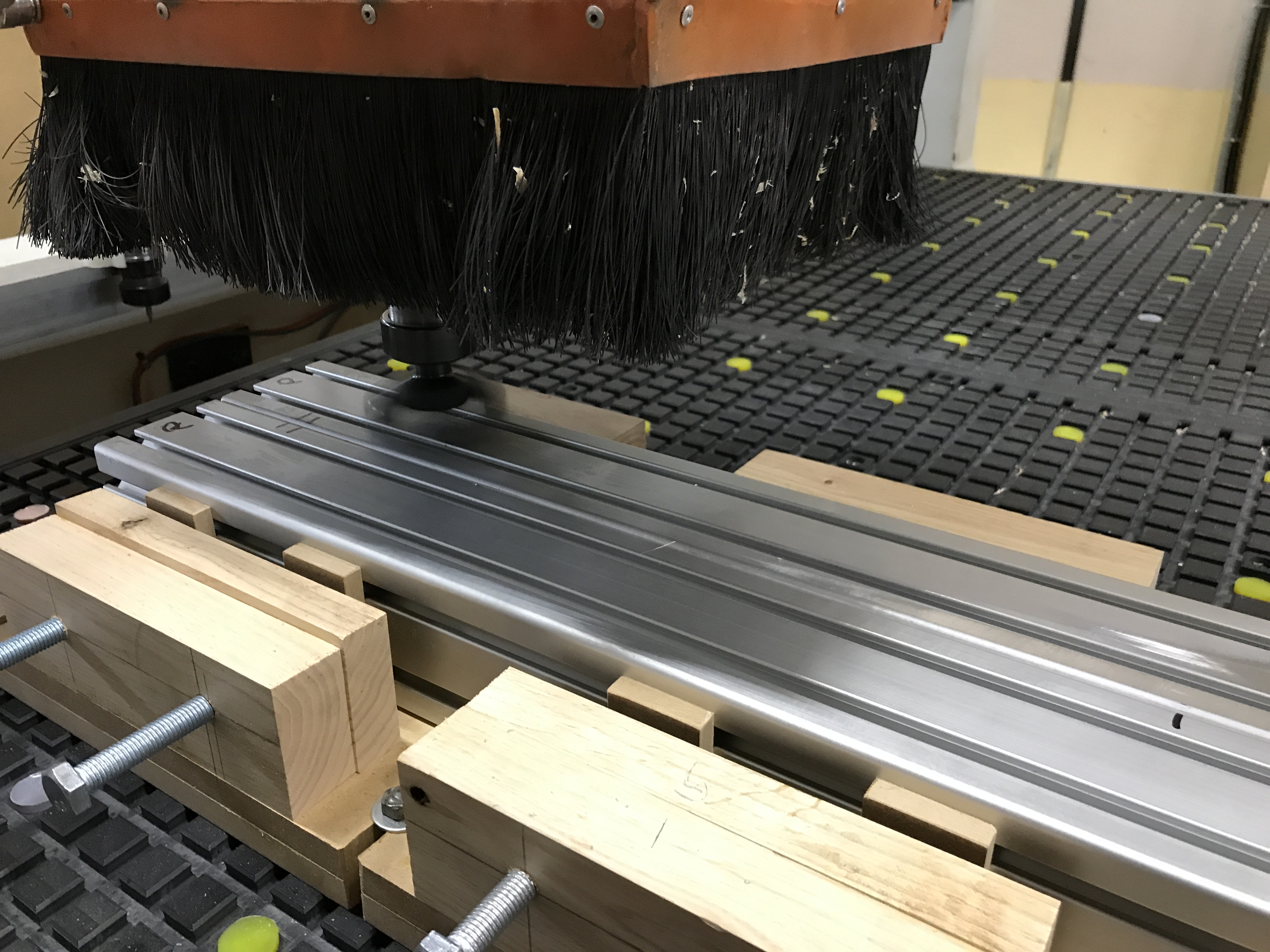

Перешел к механической части:
По рекомендации frezeryga пыльнуль профиль портала. Для выравнивания скрученного между собой профиля 80Х80 пришлось снимать 0.15 мм. Результат порадовал.
Профиля станины оказались немного ровней их слегка пришабрил ( фоток этого процесса к сожалению нет)
как то так пылил (3356 просмотров) <a class='original' href='./download/file.php?id=134876&sid=9da43cd9d44db3bb7a895721b0684397&mode=view' target=_blank>Загрузить оригинал (2.21 МБ)</a>
как то так пылил
