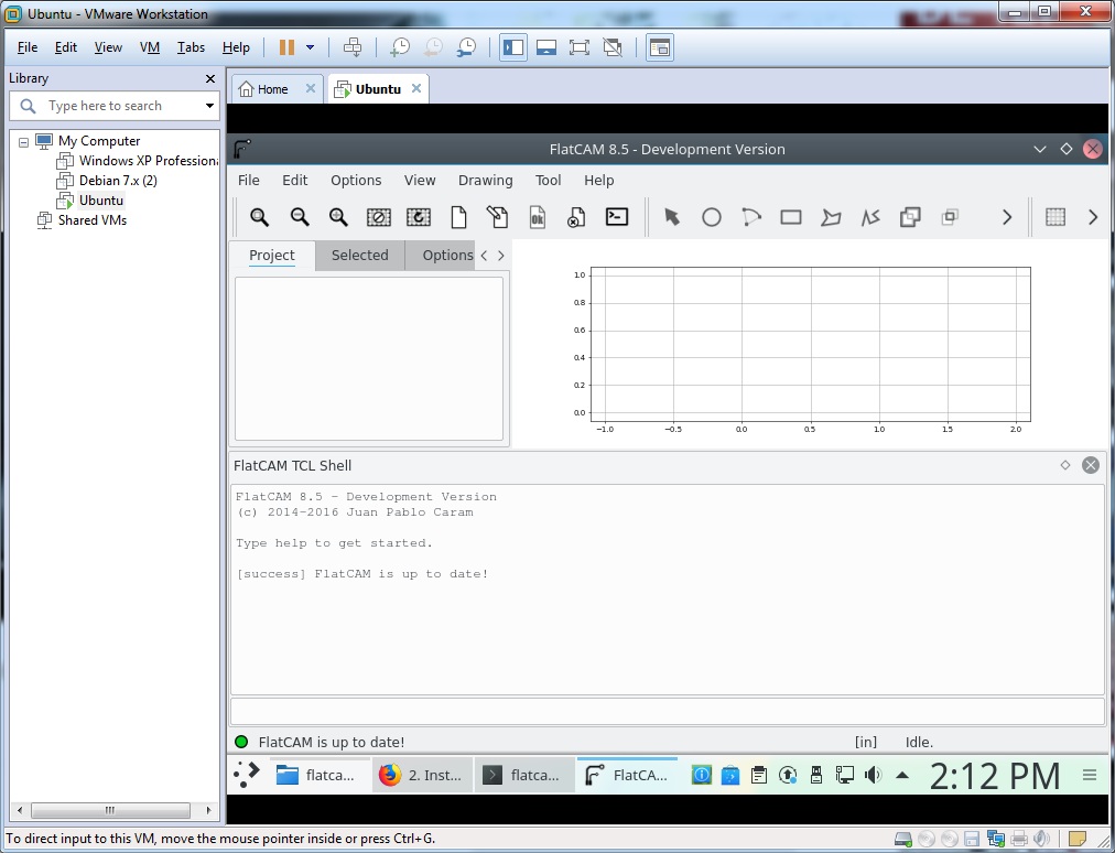

Флэт работает в двух режимах - графический и консольный (командны). Судя по сообщениям - скрипт не получил ни каких входящих данных. Не знаю как под Линухом, но под виндой есть графический интерфейс (по умолчанию). Возможно для запуска FlatCam под линукс нужо использовать другой исполняемый файл.. только "курить маны" - man flatcam.. или форумы.. Надо попробывать поставить в вируталку линукс.. лет 5 вообще не ковырялся в нём серьозно..
upd 22:13
Флэт - под линух.. какой-то лютый трешак.. по крайней мере такое первое впечатление... установил в виртуалку дебиан с linuxcnc.. скачал с резозитория Флэт.. начал разбираться.. при попытки запустить, ругается на отсутствие либы PyQT4.. т.е для GUI - интерфейса пользователя нужно ставить эти либы.. или вообще установить оболочку KDE в качестве основной.. (а ресурсов оно кушает.. сейчас поставил установку пакетов для KDE4.. посмотрим.. что будет дальше..
upd 15-04-2018 00:15
Удачный запуск )
Its work! (12771 просмотр) <a class='original' href='./download/file.php?id=137127&sid=e4cfbe6089940f19a60865581d3478ac&mode=view' target=_blank>Загрузить оригинал (149.74 КБ)</a>
Its work!

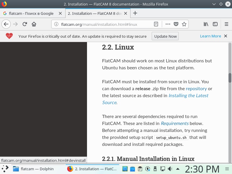

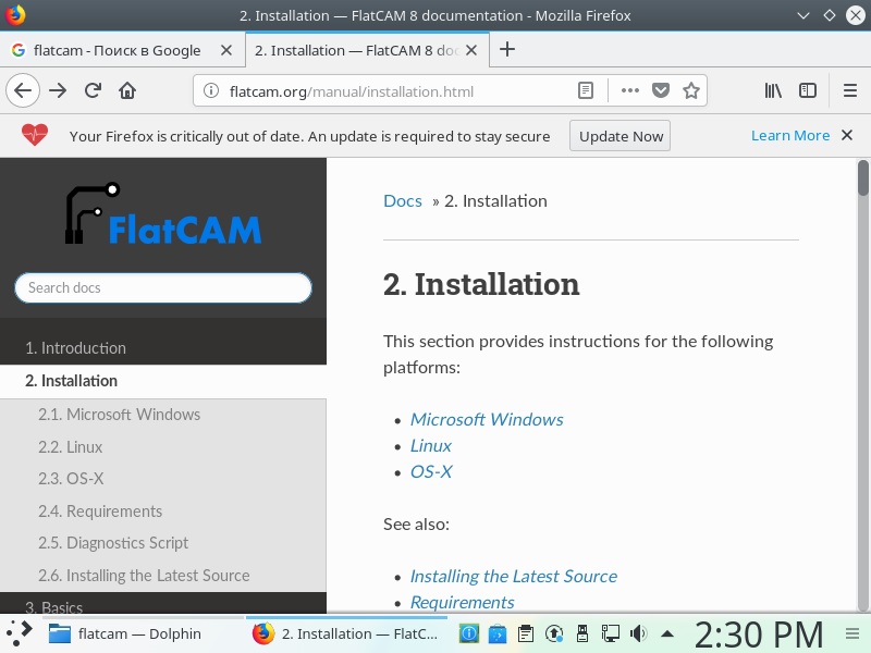

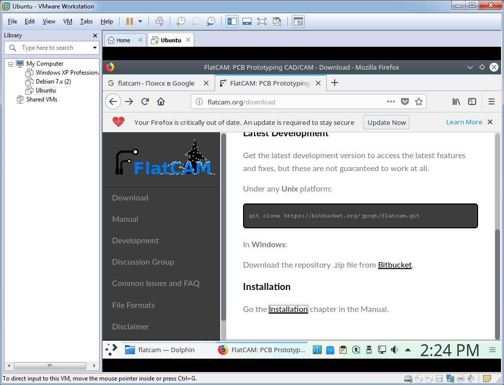

3. Идёт на сайт FlatCAM, раздел Загрузка, подраздел Установка.
i1.jpg (12771 просмотр) <a class='original' href='./download/file.php?id=137128&sid=e4cfbe6089940f19a60865581d3478ac&mode=view' target=_blank>Загрузить оригинал (173.64 КБ)</a>
4. Жмём Linux
i2.jpg (12771 просмотр) <a class='original' href='./download/file.php?id=137129&sid=e4cfbe6089940f19a60865581d3478ac&mode=view' target=_blank>Загрузить оригинал (98.21 КБ)</a>
5. Выбираем Installing the Latest Source.
i3.jpg (12771 просмотр) <a class='original' href='./download/file.php?id=137130&sid=e4cfbe6089940f19a60865581d3478ac&mode=view' target=_blank>Загрузить оригинал (116.27 КБ)</a>

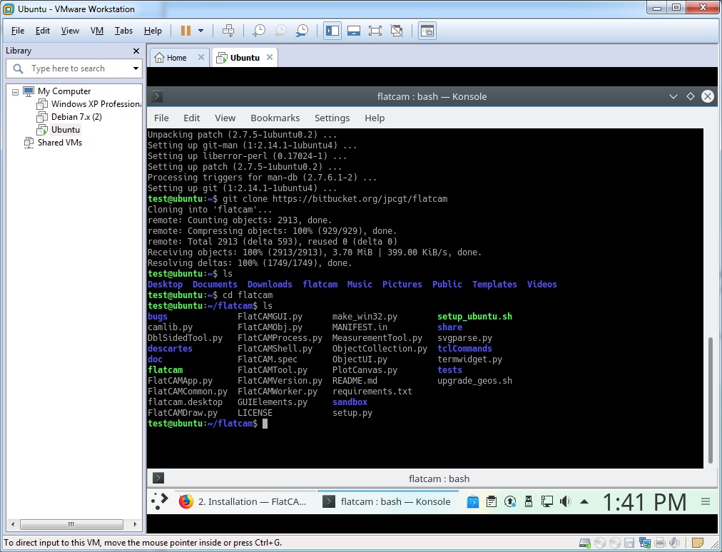

6. Предлагают получить "самый свежак" командой git clone https://bitbucket.org/jpcgt/flatcam

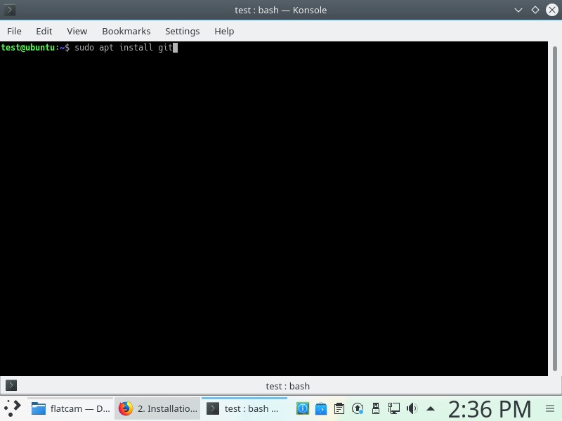

Для этого открываем терминал и вставляем команду.. получаем облом.. т.к. пакет git по умолчанию не установлен.
В той-же консоле даётся подсказка, какую команду нужно выполнить... но и тут облом.. у нас нет прав суперпользователя.. не беда.. на выручку приходит комрад sudo:
i4.jpg (12771 просмотр) <a class='original' href='./download/file.php?id=137131&sid=e4cfbe6089940f19a60865581d3478ac&mode=view' target=_blank>Загрузить оригинал (40.12 КБ)</a>
7. Послу установки git, таки запускаем копирование FlatCAM в домашний каталог. Что видим после завершения процесса:
1.jpg (12771 просмотр) <a class='original' href='./download/file.php?id=137132&sid=e4cfbe6089940f19a60865581d3478ac&mode=view' target=_blank>Загрузить оригинал (205.31 КБ)</a>

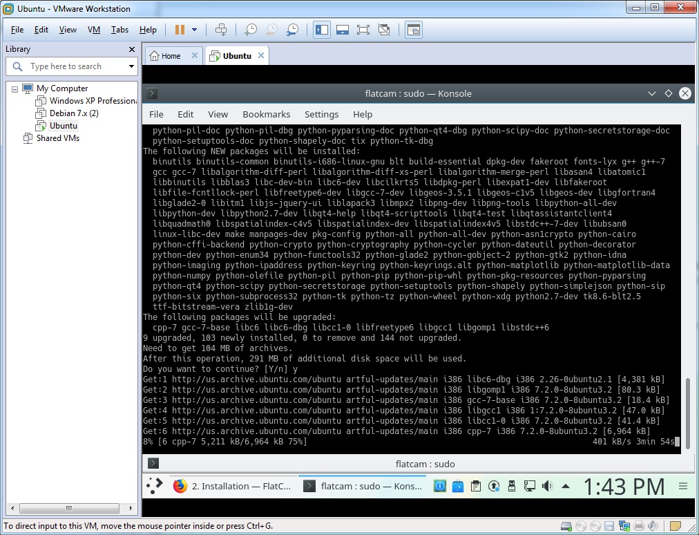

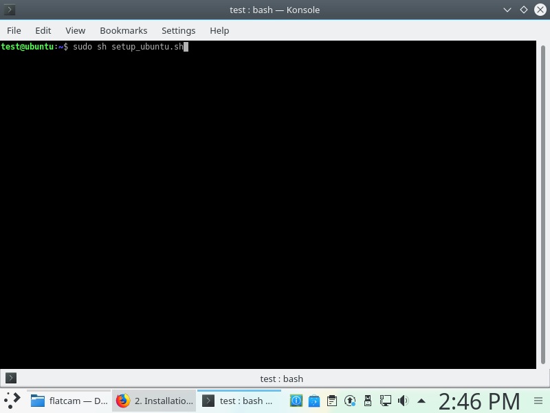

*появился каталог flatcam, внутри два исполняемых файла (подсвечены зелёным), один файл - пайтона, второй - оболочки (shell). Попытки запустить их - приводят к ошибкам. Но имя одного файла явно говорит само за себя.. поэтому с помощью sudo запускаем его..
i5.jpg (12771 просмотр) <a class='original' href='./download/file.php?id=137133&sid=e4cfbe6089940f19a60865581d3478ac&mode=view' target=_blank>Загрузить оригинал (40.2 КБ)</a>

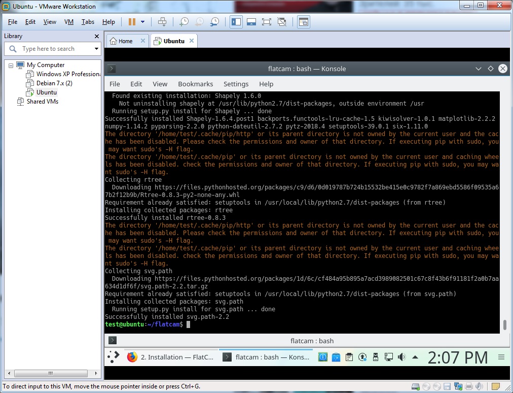

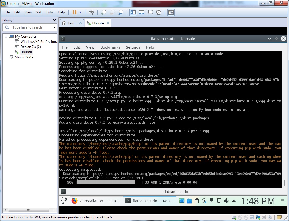

8. Пошёл процесс установки.. происходит скачивания и установки более 110 дополнительных пакетов... :eat:
2.jpg (12771 просмотр) <a class='original' href='./download/file.php?id=137134&sid=e4cfbe6089940f19a60865581d3478ac&mode=view' target=_blank>Загрузить оригинал (314.54 КБ)</a>
3.jpg (12771 просмотр) <a class='original' href='./download/file.php?id=137135&sid=e4cfbe6089940f19a60865581d3478ac&mode=view' target=_blank>Загрузить оригинал (255.42 КБ)</a>
4.jpg (12771 просмотр) <a class='original' href='./download/file.php?id=137136&sid=e4cfbe6089940f19a60865581d3478ac&mode=view' target=_blank>Загрузить оригинал (274.29 КБ)</a>

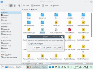

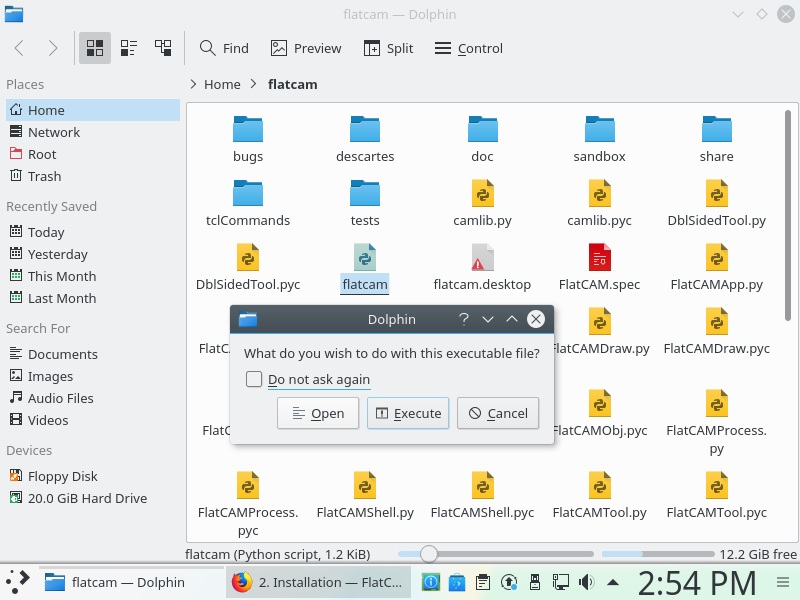

9. А вот теперь.. можно и запустить приложение.. открываем стандартный "проводник" в KDE - Дельфин.. заходит в папку flatcam в своём домашнем каталоге, кликаем один раз по одноимённому файлу.. и выбираем действие.. которое хотим над ним совершить.. открыть для редактиварония (Open) или запустить (Execute)
41.jpg (12771 просмотр) <a class='original' href='./download/file.php?id=137137&sid=e4cfbe6089940f19a60865581d3478ac&mode=view' target=_blank>Загрузить оригинал (115.06 КБ)</a>
