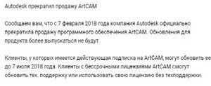

Сообщение NikolayUa24 »
ArtCam.jpg (9266 просмотров) <a class='original' href='./download/file.php?id=133686&sid=2a3a9b9ec64ec194a4e3bbb5c212676a&mode=view' target=_blank>Загрузить оригинал (44.59 КБ)</a>

не страшно. со своими задачами справляется даже арткам 12 года. а для более сложных вещей есть другие продукты.

так там написано, что "По состоянию на 7 февраля 2018 года Autodesk официально прекратит использование ArtCAM в качестве отдельного продукта. С этой даты больше не будет выпусков или разработок для ArtCAM, и обновления продукта больше не будут доставлены."....инересно, куда его влепят...может в Fusion 360 ??? :thinking:
