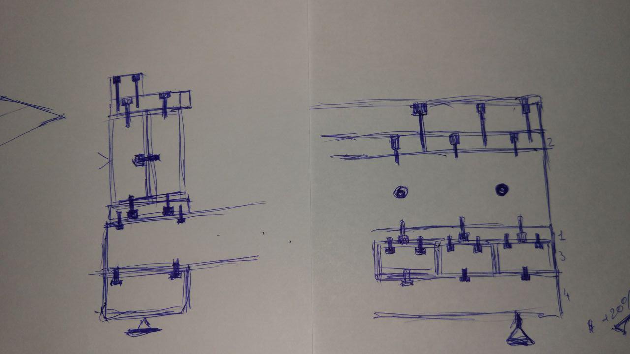

На данный момент стою на перепутье либо собирать "скелет" станины из алюминиевых боксов 80*40*4 по примеру графа.
Из боксов.jpg (2864 просмотра) <a class='original' href='./download/file.php?id=133594&sid=b6b05e0791d022804246d0e785057695&mode=view' target=_blank>Загрузить оригинал (230.57 КБ)</a>
Тут относительно все понятно и просто куча отверстий, куча болтов.
photo_2018-03-01_14-14-37.jpg (2860 просмотров) <a class='original' href='./download/file.php?id=133597&sid=b6b05e0791d022804246d0e785057695&mode=view' target=_blank>Загрузить оригинал (82.25 КБ)</a>
Благо есть и сверлильный станок и линейка 1000мм ГОСТ и место где всем этим заниматься. Есть проблема с материалом у нас в городе в наличии его нет под заказ цена п.м. 800+ рублей, в интернете ценники 500 рублей за п.м.
Пока сидел 4 чача на телефоне обзванивая конторы занимающиеся цветным прокатом наткнулся на кварцевые столешницы.
Столешница из кварцевого агломерата (камня) - идеальный вариант для кухни, воду и грязь не впитывает, не царапается - можно резать на ней ножом (я режу и хлеб и овощи), устойчива к высоким температурам (можно ставить горячие кастрюльки), уход за ней минимальный, переживет любую кухню - хоть итальянскую хоть нашу)) Она на 97 % состоит из натуральной кварцевой крошки, остальное -связующие смолы
Источник: https://www.babyblog.ru/community/post/ ... gn/1746201 © BabyBlog.ru
Кусочек такого счастья 800х730х30 обойдется в 9000 рублей (далее сверловка отверстий под болты в потай), но коли мы пришли к такому "камушку", ликвидно будет использовать "станочный" профиль 40х120 = 1863 рубля за п.м.
Но встала передо мной следующая дилемма как эти профиля стянуть между собой по бокам.
на плите.jpg (2864 просмотра) <a class='original' href='./download/file.php?id=133596&sid=b6b05e0791d022804246d0e785057695&mode=view' target=_blank>Загрузить оригинал (291.85 КБ)</a>
где сверлить чем крепить? :thinking:
Из всего выше перечисленного и озвученного появились вопросы:
1) Идти по пути алюминиевого бокса или кварцевого камушка
2) Если идти по пути плиты как соединять бока профиля?) порылся не нашел там все уголками и остальной лабудой крепят.

Оба варианта слишком плоские и не имеют достаточной жесткости на прогиб.

frezeryga писал(а):Оба варианта слишком плоские и не имеют достаточной жесткости на прогиб.
Лучше подскажите как профиля между собой стянуть где сверлить какой крепеж использовать
t-soedinitel-5.png (2838 просмотров) <a class='original' href='./download/file.php?id=133598&sid=b6b05e0791d022804246d0e785057695&mode=view' target=_blank>Загрузить оригинал (29.45 КБ)</a>
в торец куча вариантов, а как по бокам стянутью
Re: ЧПУ по алюминию и дереву 600х500х200 Открытый проект
Тогда хотябы трубы через одну на ребро поставьте.

Я все больше ухожу от первоначальной конструкции графа в пользу кварцевого композитного камня. По поводу профилей вижу только одно решение:
Сверлим в пазу на сквозь отверстие диаметром 10-12 мм
крепление2.jpg (2824 просмотра) <a class='original' href='./download/file.php?id=133601&sid=b6b05e0791d022804246d0e785057695&mode=view' target=_blank>Загрузить оригинал (162.97 КБ)</a>
в пазы вводим скрутку
крепление.jpg (2824 просмотра) <a class='original' href='./download/file.php?id=133600&sid=b6b05e0791d022804246d0e785057695&mode=view' target=_blank>Загрузить оригинал (311.45 КБ)</a>
Дальше проталкиваем, доводим до тех отверстия и докручиваем.
У кого еще есть варианты?

frezeryga писал(а):Тогда хотябы трубы через одну на ребро поставьте.
имеется в виду так?
для фрезяги.jpg (2815 просмотров) <a class='original' href='./download/file.php?id=133604&sid=b6b05e0791d022804246d0e785057695&mode=view' target=_blank>Загрузить оригинал (126.31 КБ)</a>
а что даст установка в ребро что так что так момент будет конским если в таком виде свернет то хоть ставь на ребро не ставь тоже свернет. Да и по душе больше на 30мм кварцевой композитной плите собирать.
разрез стола.jpg (2819 просмотров) <a class='original' href='./download/file.php?id=133602&sid=b6b05e0791d022804246d0e785057695&mode=view' target=_blank>Загрузить оригинал (342.31 КБ)</a>
photo_2018-03-01_14-14-37.jpg (2819 просмотров) <a class='original' href='./download/file.php?id=133603&sid=b6b05e0791d022804246d0e785057695&mode=view' target=_blank>Загрузить оригинал (82.25 КБ)</a>
Даст жесткость на прогиб. Стол меньше вибрировать будет.

frezeryga писал(а):Даст жесткость на прогиб. Стол меньше вибрировать будет.
на плите.jpg (2809 просмотров) <a class='original' href='./download/file.php?id=133605&sid=b6b05e0791d022804246d0e785057695&mode=view' target=_blank>Загрузить оригинал (291.85 КБ)</a>
а такой вариант основание плита 30мм композитная
Она плоская и на прогиб слабая.

все 42кг. по идее это как 50мм гранитная плита.
А чем так страшен прогиб как его малюют? Сколько нужно силы приложить чтоб ее прогнуть боюсь представить.
Вот плита 300х300 толщиной 50.
модуль упругости 0.49х10^5 МПа
нагрузка - собственный вес + 150-кг по центру
изополя деформаций по Z
плита(2).png (2796 просмотров) <a class='original' href='./download/file.php?id=133606&sid=b6b05e0791d022804246d0e785057695&mode=view' target=_blank>Загрузить оригинал (510.25 КБ)</a>
Последний раз редактировалось Figaro 01 мар 2018, 15:48, всего редактировалось 2 раза.
Вибрациями при работе особенно на врезании. У станков с не жестким столом при работе даже стружка бегает по столу от вибрации. Ну и само собой качество обработанной поверхности будет хуже.

Может на поверочной плите собрать... В авито БУ 600х400 находил за 5000р..
Udjin
Сообщения: 2072
Репутация: 1248
Сообщение Udjin »
Прогиб будет. На сотку примерно, если установите на плиту 30 мм при ваших габаритах (500х600) тисочки станочные с заготовкой разместить.
Т.е. нужно поразмышлять над наращиванием толщины плиты. Если будет 50 мм, то перемещение плиты будет уже микронным.

А если сам станок будет на жестком основании гнуться то ему будет некуда

Согласен. А что будет работать основанием?

Вот такой столик из труб сварить не проблема
стол.jpg (2764 просмотра) <a class='original' href='./download/file.php?id=133609&sid=b6b05e0791d022804246d0e785057695&mode=view' target=_blank>Загрузить оригинал (146.31 КБ)</a>
Udjin писал(а):Согласен. А что будет работать основанием?

И одно дело гранитная плита, другое дело композитная 93-95% кварц + полиэфирная смола, прочностные характеристики другие, ему не страшен перепад температуры плавиться при температуре +1700 градусов, устоичив к механическому воздействию.
Кварц.jpg (2750 просмотров) <a class='original' href='./download/file.php?id=133610&sid=b6b05e0791d022804246d0e785057695&mode=view' target=_blank>Загрузить оригинал (56.09 КБ)</a>
Если брать среднюю температуру по больнице то выходит что композит из кварца меньшей толщины менее подвержен изгибу чем тот же гранит.
