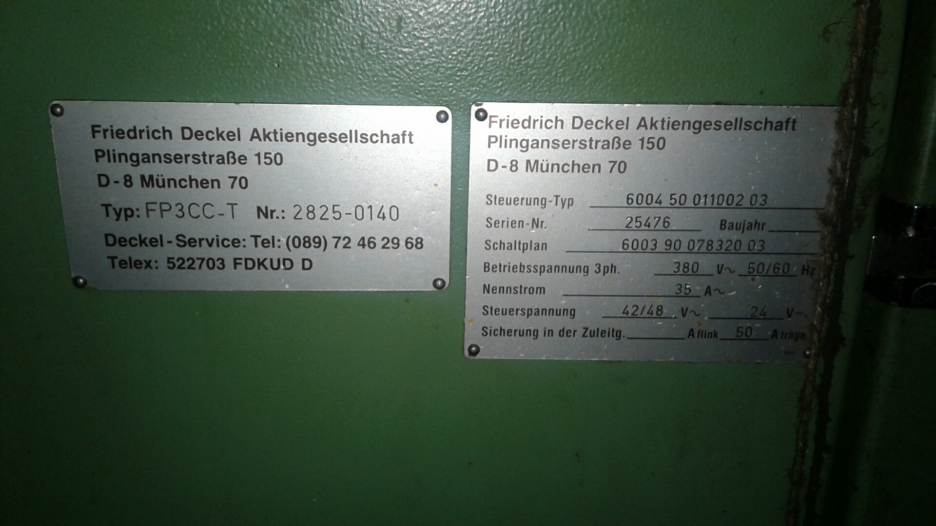

Починяем станочек ...
https://www.youtube.com/watch?v=JT3GNX-7oGwВидео не мое.
Станок лохматых годов, наверное конец 80х
станок купился перекупочной конторой, были проблемы с направляйками по Z, Мы чиним электронику
Сделано все - ооочень качественно.
на швп - энкодеры, на столе - оптические линейки ханденхайн.
С энкодеров - на привода, с линеек- на ЧПУ
Привода - БОШ, вся электрика Сименс,
Все такое чистенькое ( шкафы закрываются герметически) тепло выводится через теплообменник.
Станок выключаешь, а чпушка под током. Можно прерваться и дохерачить завтра. Очень грамотно.
Использовался в производстве штампов.
отдельная автоматическая шторка, отделяющая магазин от рабочего пространства. Инструмент будет сухой и не засран стружкой
Если станок починим, продаваться будет за лям, ( и покупатель уже есть) если нет - ХЗ
на текущий момент, починили линейку по X (сгорела лампочка)
Линейка, кстати, очень понравилась, несмотря на архаичную лампочку и аналоговый сигнал.
Станок включается, но по осям, почему-то не ездит. то есть питание на привода подается, но чего-то не хватает.
До ремонта оси, станок по осям ездил
Там туева хуча блокировок, будем разбираться...

фотки вот
Двигатель Z (57720 просмотров) <a class='original' href='./download/file.php?id=133058&sid=3b1df8d8fca5293580ee0c10c39ebb0b&mode=view' target=_blank>Загрузить оригинал (489.02 КБ)</a>
Двигатель Z
Магазин на 26 инструментов (57720 просмотров) <a class='original' href='./download/file.php?id=133059&sid=3b1df8d8fca5293580ee0c10c39ebb0b&mode=view' target=_blank>Загрузить оригинал (496.38 КБ)</a>
рабочее пространство (57720 просмотров) <a class='original' href='./download/file.php?id=133062&sid=3b1df8d8fca5293580ee0c10c39ebb0b&mode=view' target=_blank>Загрузить оригинал (425.04 КБ)</a>
драйвера (57720 просмотров) <a class='original' href='./download/file.php?id=133063&sid=3b1df8d8fca5293580ee0c10c39ebb0b&mode=view' target=_blank>Загрузить оригинал (976.9 КБ)</a>
драйвера
табличка (57720 просмотров) <a class='original' href='./download/file.php?id=133065&sid=3b1df8d8fca5293580ee0c10c39ebb0b&mode=view' target=_blank>Загрузить оригинал (478.12 КБ)</a>
табличка

а зачем велосипед изобретать? электрохема у станка, если не считать блокировок, прямая, как грабли
а станочек сегодня ожил, по осям ездит, в 0 выходит, шпинделем крутит, простые команды выполняет.
В общем-то наверное даже работать можно. Стойка, правда, весьма и весьма своеобразная :thinking:
видимо еще не было устоявшегося интерфейса "стойка-оператор"
завтра будем с заливкой в него программ и со сменой струмента разбираться.

odekolon писал(а): фотки вот
Добрый день. Нам такой же станочек едет на модернизацию. Заказчик хочет ограничиться заменой ЧПУ. В связи с этим я ищу документацию на привода и линейки, которые стояли "в родной" комплектации станка, чтобы потом их завести на новую ЧПУ. У вас сохранилась подобная информация?
odekolon
Сообщения: 1120
Репутация: 361
Настоящее имя: Борис
Re: Deckel FP3 или идаеальный донор для "тяжелого"станкостро
Сообщение odekolon »
у меня вроде остался запасной комплект схем в бумажном виде... поищу
но вообще, ИМХО рассчитывать на эти драйвера при модернизации, опасно (если конечно нет еще одного донора)
я б подобрал драйвера из современных, под движки. Тогда линейки тоже можно заменить.
