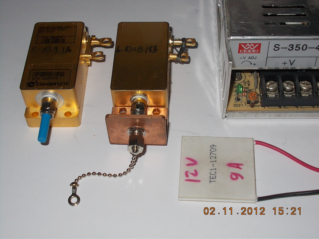

Есть вот такой лазерный диод, но нет к нему БП.
Лазер.JPG (13264 просмотра) <a class='original' href='./download/file.php?id=8968&sid=67563b21a32c3dc484b0137230544a15&mode=view' target=_blank>Загрузить оригинал (89.85 КБ)</a>
UAVpilot писал(а):либо через стабилизаторы тока
схемки нет стабилизатора тока этак на 20А для лазера :)

мне бы такой оптоволоконный лазер запитать
Лазер.JPG (13291 просмотр) <a class='original' href='./download/file.php?id=8957&sid=67563b21a32c3dc484b0137230544a15&mode=view' target=_blank>Загрузить оригинал (89.85 КБ)</a>

Два лазера лежат нужно подключить и посмотреть шо же будет :)
Re: Мощный лазерный диод
Вот это нужно попробовать все скрутить:
Лазеры 2шт.jpg (13255 просмотров) <a class='original' href='./download/file.php?id=8974&sid=67563b21a32c3dc484b0137230544a15&mode=view' target=_blank>Загрузить оригинал (278.4 КБ)</a>
Ждем UAVpilot :eat:
