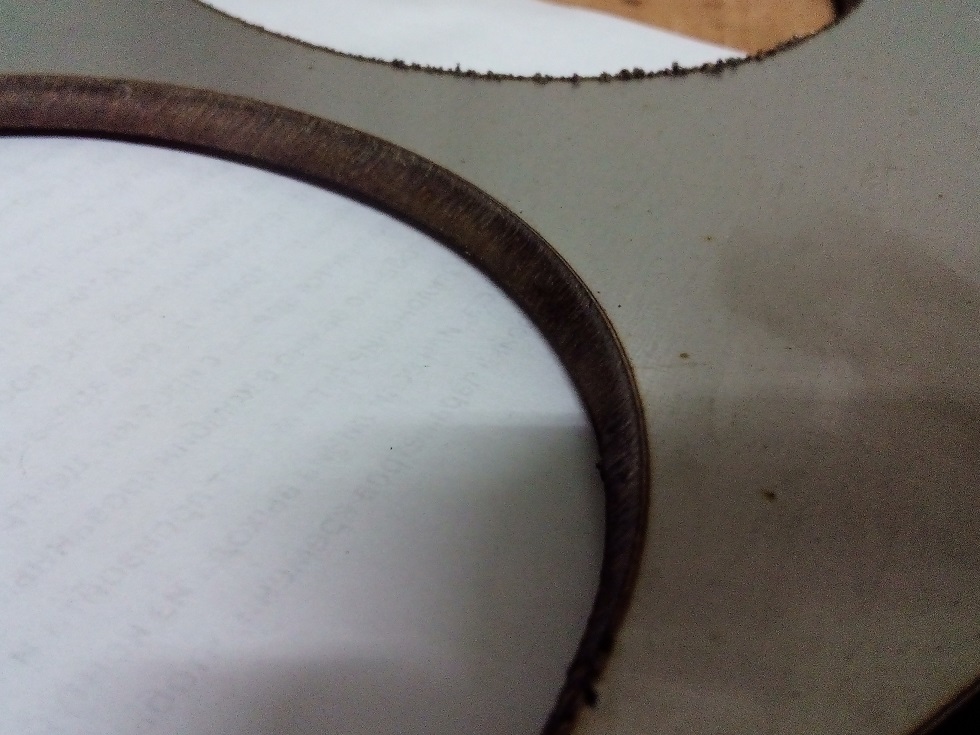

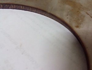

Re: Плазма ЧПУ с Али
народ, хамался уже с режимами :(
точнее не с режимами, с перпендикулярностью реза, гуляет
качество реза добился, вот (нержа 5мм, ток 85А, подача 1300, вольтаж 85)
сверху
IMG_20170302_185645.jpg (6056 просмотров) <a class='original' href='./download/file.php?id=104840&sid=ef948dccb995fa89a07adbdb43f46b6c&mode=view' target=_blank>Загрузить оригинал (344.12 КБ)</a>
снизу
IMG_20170302_185802.jpg (6056 просмотров) <a class='original' href='./download/file.php?id=104841&sid=ef948dccb995fa89a07adbdb43f46b6c&mode=view' target=_blank>Загрузить оригинал (97.34 КБ)</a>
качества добился почти идеального, но рез кривой, иногда с одной стороны в одну сторону а стругой в другую, иногда весь рез низ "смотрит" в центр отверстия, так режет на всех режимах, перепробовал разные токи, подачи, вольтаж (высоту до металла), проверял уголком перпендикулярность самого плазмотрона, менял расходники, как горох об стену :roll:
в качестве охладителя плазмотрона антифриз, почему упомянул, как-то встречал пост парня, писал что после того как сменил антифриз на воду, проблема ушла, но через какоето время появилась вновь
есть идеи куда копать? :cry:
NightV писал(а):проверял уголком перпендикулярность самого плазмотрона, менял расходники, как горох об стену
Заземление от плазмы где сидит на столе или на лист прикрутил?
Время прокола есть или включил и сразу поехало резать?
Снизу листа струя под каким углом выходит?
При резке смотри на струю что выходит под металлом. Она должна отклоняться на 10-15град от оси плазматрона.

aftaev писал(а):Заземление от плазмы где сидит на столе или на лист прикрутил?
сбоку прикручен стопер для портала из алла, к нему, но (сегодня) пробовал и к столу, таже фигня
aftaev писал(а):Время прокола есть или включил и сразу поехало резать?
было значение 0.5 сек, сегодня пробовал поднять до 1.5 сек, не помогло
aftaev писал(а):Снизу листа струя под каким углом выходит?
под углом 10-20гр
aftaev писал(а):Как антифриз может влиять на качество? В некоторых плазморезках охлаждающая жидкость охлаждет только транзисторы и кабель плазматрона и до плазматрона вообще не доходит.
у меня сопло охлаждается, но вода идет через источник, не знаю насчет транзисторов, но то что источник следит за потоком точно (есть аларм лед на морде и плазму не зажигает)

aftaev писал(а):это в мм сколько между листом и соплом?
игрался от 0.5 до 4-5мм, при 85в примерно 1-2мм
Сообщение donvictorio »
скос есть на всех плазморезах. если смотреть по ходу движения, то он всегда с одной стороны. не помню с какой. а вот если он меняется (к примеру режется прямая линия и скос переходит с одной стороны на другую - то это уже какая-то беда в электрической цепи.
donvictorio писал(а):а вот если он меняется (к примеру режется прямая линия и скос переходит с одной стороны на другую - то это уже какая-то беда в электрической цепи.
меняется падлюка.. меняется :pssdoff: правда на кругах, про прямой не помню.. правда зависит куда движемся, скосы всегда с одной и тоже стороны :wik:
я на этом скосе тоже на грабли наступил, когда первый раз резал. в зависимости от того, где нужны ровные стенки - на грани отверстия или на гранях вырезаемого круга нужно выбирать по часовой резать или против. если бы мне кто-то это раньше сказал...
а ещё небольшие отверстия получались с разными скосами из-за неправильной скорости. я хотел, чтобы было чистенько и без грата, но получались кривые дырки. а с гратом ровные. короче плазма та ещё беда :)
