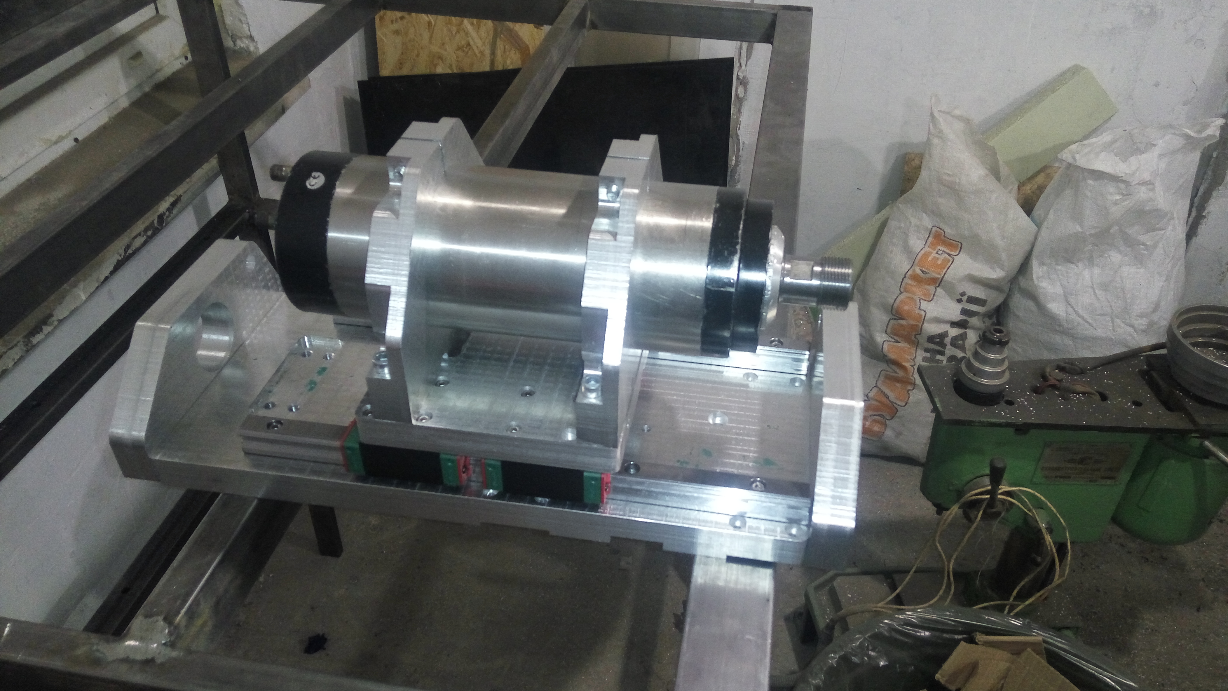

Собираем дальше
:stepper: :rail: :hammer: :rasp: :pliers:
IMG_20180213_145400.jpg (2973 просмотра) <a class='original' href='./download/file.php?id=132423&sid=ba0be138be5f1072ba8accfde8c6f766&mode=view' target=_blank>Загрузить оригинал (2.28 МБ)</a>
IMG_20180213_150730.jpg (2973 просмотра) <a class='original' href='./download/file.php?id=132424&sid=ba0be138be5f1072ba8accfde8c6f766&mode=view' target=_blank>Загрузить оригинал (3.06 МБ)</a>
IMG_20180213_145420.jpg (2973 просмотра) <a class='original' href='./download/file.php?id=132425&sid=ba0be138be5f1072ba8accfde8c6f766&mode=view' target=_blank>Загрузить оригинал (2.94 МБ)</a>
IMG_20180213_145408.jpg (2973 просмотра) <a class='original' href='./download/file.php?id=132426&sid=ba0be138be5f1072ba8accfde8c6f766&mode=view' target=_blank>Загрузить оригинал (2.46 МБ)</a>

Оперативно продвигается. Косяков по проекту нет никаких?

frezeryga писал(а):Оперативно продвигается. Косяков по проекту нет никаких?
Вылезла верх серва по Z, но там вал 31 мм. Думаю или срезать, или проставку делать.
Еще автору станка хочу пожелать за сделку крутить винтики в потаях в опорах портала, так долго я не мудохался давно, проклиная все.
Лучше не делать потаи под какой либо деталью. На плите крепления шпинделя потаи закрываются крепежом шпинделя, и каретки не открутить, не сняв шпиндель. Как по мне, неудобно. А так пока вроде все. Собираю и выравниваю с помощью двух УСП плит, рельс, уголка и такой то матери. Рельсы не клинят, швп тоже вроде, проверить не могу, так как проклятые китайцы просрали плату управления в сортировочном центре, теперь ищут.
Re: Фрезерный 300*200*100 по открытому проекту frezeryga
А зачем откручивать каретки с установленым шпинделем? С винтами в прямоугольных углублениях тоже проблем не испытывал уже много где так делал да и крутить их один раз только.

frezeryga писал(а):А зачем откручивать каретки с установленым шпинделем? С винтами в прямоугольных углублениях тоже проблем не испытывал уже много где так делал да и крутить их один раз только.
Да пришлось, не так прикрутил, подклинивать начало, а с радости накинул и выставил шпиндель. Расстроился, открутил обратно, осознавая бессмысленность бытия.
А винтики я и крутил уже выставив все на 100 процентов, осознавая глубину секса с ними)
Удобством сборки конечно часто приходится жертвовать от этого никуда не денешся поскольку сделать такой бутерброд + вогнать под стандартные детали и сделать его легко разбираемым с любого места в середине не реально.
