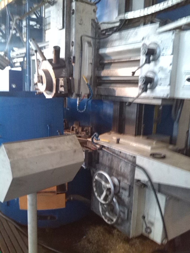

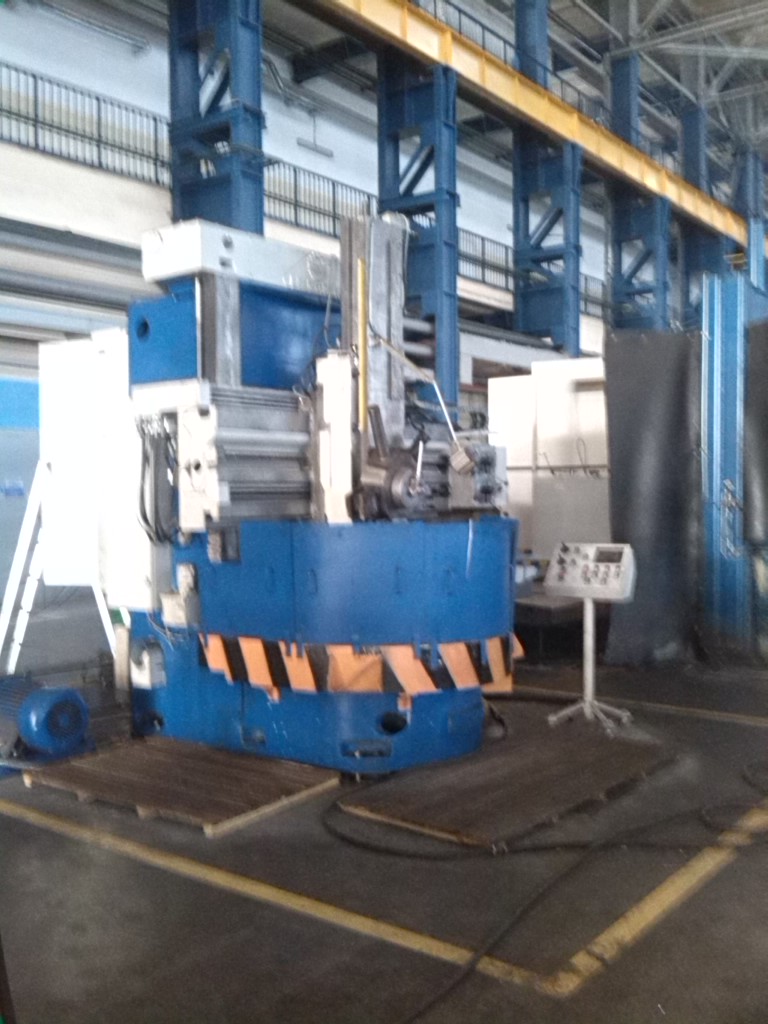

Всем добрый день.
Хочу рассказать о модернизации токарно карусельного станка SC14.
Фото сделаны на не самый лучший телефон, качество не ахти.
Станок токарно карусельный одно стоечный, двух суппортной, размер планшайбы 1,4 м.
Пришел к нам в виде благородного ржавого металолома, жаль фоток не осталось, давненько было. Был выполнен полный капитальный ремонт механической части: шлифовка направляющих, замена подшипников и муфт и т.п. и покраска в цвета указанные заказчиком.
Шкаф был огромный сдвоенный+громоздкий пульт.
Общий вид станка, уже у заказчика. (9802 просмотра) <a class='original' href='./download/file.php?id=36083&sid=4351a62ae29ac424ac33ce6009dc444f&mode=view' target=_blank>Загрузить оригинал (184.24 КБ)</a>
Также была добавлена подача СОЖ, изначально как правило не предусмотрена.

На этом станке, коробки подач суппортов, на электромуфтах, можно менять в работе, а вот коробка скоростей планшайбы, переключается гидравликой (при переключении при вращении можно угробить коробку скоростей), пришлось учитывать при программировании автоматики контроллера.

Станок и новый пульт (9802 просмотра) <a class='original' href='./download/file.php?id=36092&sid=4351a62ae29ac424ac33ce6009dc444f&mode=view' target=_blank>Загрузить оригинал (175.23 КБ)</a>
В принципе, всего чего хотели добились, шкаф в 2 раза меньших размеров, пульт с панелью оператора, без крутилок, все подачи и обороты задаются с панели. И цифровая индикация положения.
