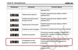

Подскажите пжл, при включении сета Дельты ECMA-C20804R7+ASD-A2-0421-L , на драйвере пишет ошибку AL 013. При попытке провести тестовое вращение движка (использую софт Дельты ASDA Soft 5.3.3.0) выскакивает You have enable the Servo first before running . Как жить дальше, какие необходимы действия?

раздел быстрый старт (пробный пуск )почитаете , там вся процедура описана, в том числе написано что сделать с незадействованными цифровыми входами чтоб ошибки не выскакивали

tsurika писал(а):Чтобы читать мануал тоже надо опыт...
01.png (20234 просмотра) <a class='original' href='./download/file.php?id=131988&sid=77a36e783ab079c5401b33fca1d7752e&mode=view' target=_blank>Загрузить оригинал (338.45 КБ)</a>
Re: Ошибка AL013 при тестовом запуске ASD-A2-0421-L
tsurika писал(а):Есть такое видео, не знаю, нужны аналогичные действия?
Сделай 3 действия чтобы убрать 013, 014, 015 ошибки. Все что на видео До 0:50мин.

Спасибо большое, не хотел бы быть халявщиком, но в моем положении лучше сначала спросить, а потом я это посмотрю в мануале, получу сноровку, чем сам "прочитаю мануал" и потом буду спрашивать, что делать со сгоревшим драйвером...

Согласен Макс, но по незнанию лучше сначала увидеть правильный ответ, а потом уже покопаться и понять его... Иначе можно и разжованный мануал истрактовать неправильно и получить проблемы... Сегодня получилось покрутить движок, этот день войдет в историю, для меня это большое достижение)))... https://www.youtube.com/watch?v=0kFRtIYTjYM
